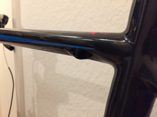

Hallo zusammen,
ich habe ein kleines Problem bei meinem Cube Aufbau.
Habe mir den Rahmen gebraucht besorgt, allerdings stehe ich jetzt bei der Kabelverlegung der Hinterradbremse vor einem kleinen Problem.
Der Zug wird im Oberrohr verlegt. Hinten an der Bremse war eine Aluhülse dabei die als Anschlage für die Bremszughülle dient. Für vorne war allerdings nichts dabei und die Bremszughülle kann ich vorne einfach durchstecken. Die Aluhülse von hinten passt vorne übrigens nicht. Fährt jemand zufällig den gleichen Rahmen und kann mir sagen wie das mit der Zughülle vorne normalerweise aussieht und funktioniert?
Ansonsten sehe ich als Alternative nur hinten auch die Hülse wegzulassen und die Bremszughülle durchgehend zu verlegen.
Vielen Dank schon mal

Der Bremszug wird eigentlich immer komplett mit Aussenhülle durch den Rahmen gesteckt. Ich würde daher vermuten, dass die Aluhülse nur als Transportschutz für den Rahmen dient(e)? Die Aussenhülle ist also durchgehend von Bremshebel bis Bremse.
Kleiner Nachtrag. Es könnte auch sein, dass die Aluhülse eigentlich zu der Rahmenöffnung für die Schaltungszüge gehört.

Vielen Dank übrigens für die Antworten. Zumindest die ersten waren sehr hilfreich und ich werde jetzt den Zug durchgehend verlegen. Das mit Vorbau schau ich mir auch nochmal an.
Vielen Dank an alle!
