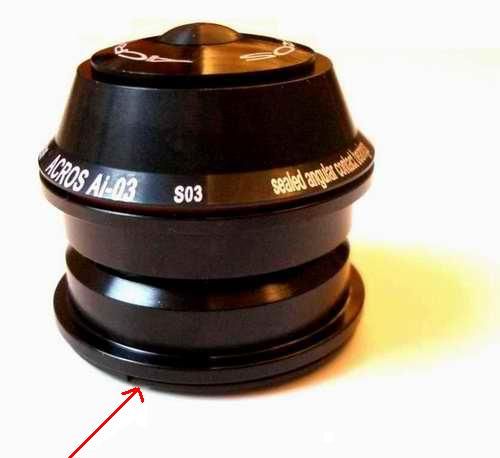

ich hätte da mal ne Frage zu dem Acros Steuersatz AI-03:
Und zwar befindet sich bei diesem Steuersatz an einer Stelle in der Bodenplatte (base-plate AI-03) eine Kerbe/Schlitz.
Ich habe schon im Internet nach einem Bild von der besagten Bodenplatte gesucht aber nix gescheites gefunden.
Nun meine Frage(n): Ist diese Kerbe/Schlitz normal? Und wofür ist die da? Hat evtl. jemand ein Bild von einer solchen Bodenplatte?

Hallo liebe RR-Gemeinde,
habe noch ein wenig im Netz gesurft und ein Bild gefunden, auf dem die Kerbe/Spalte zu sehen ist (siehe Bild). Also ist dieser Spalt, bei der Baureihe normal. Mich (als Technik Laie) würde es allerdings trotzdem interessieren, wofür dieser Spalt/Kerbe da ist.

AW: Frage zu Acros Steuersatz AI-03
Der Schlitz stellt eine Montageerleicherung dar.
Bei Steuersätzen mit geschlossener Bodenplatte ist in der Regel ein spezielles Aufschlagwerkzeug erforderlich, um die Bodenplatte auf den Gabelsitz zu pressen. Eine geschlitzte Bodenplatte lässt sich wesentlich einfacher montieren. Geht in der Regel werkzeuglos nur mit Handkraft.

Hallo Badehose,
danke für die ausführliche Info :daumen::daumen::daumen:
Damit wären meine Fragen beantwortet.
