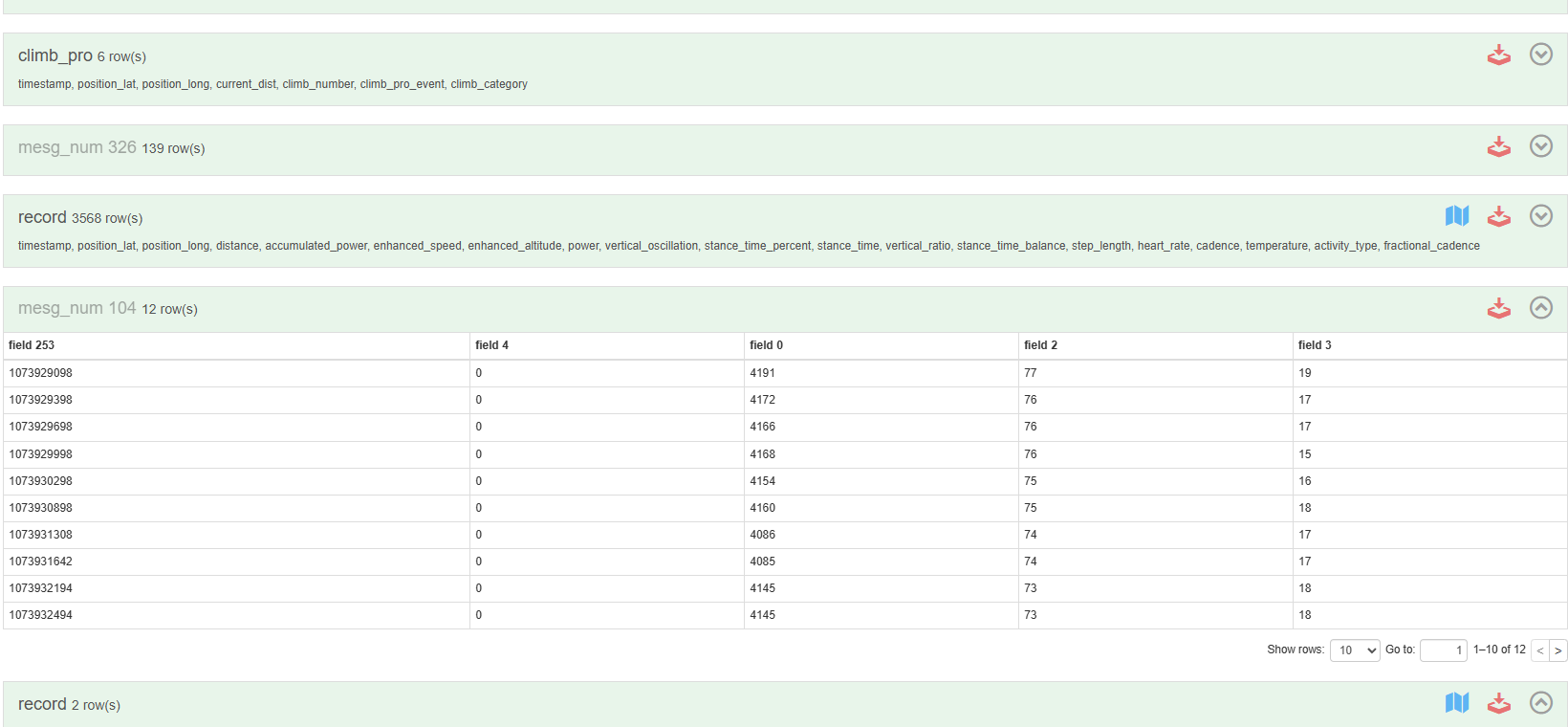

Mit einigen Fit-File Auswertungstools kann man sich die Batterylevel Kurve anzeigen lassen und kann somit die Auswirkungen auf den Batterieverbrauch relativ gut einsehen. Bei deinen Aufzeichnungen müsste es dann ja - je nach verwenderter Samplerate - einen großen Unterschied beim Verlauf dieser Batterieverbrauchskurve geben.
Geht aber leider nicht mit allen Tools, da Garmin bei den meisten eigenen Geräten den Batterylevel - aus welchen Gründen auch immer? - in einem undokumentierten Feld speichert und leider nicht in der normalen Record-Message (in der es ein Feld Namens battery_soc gibt, das dafür eigentlich vorgesehen ist).
Hier ein Beispiel (Aufzeichnung mit einem Forerunner 965, Samplerate 1 Sek, Kurve unter dem Höhenprofil):
