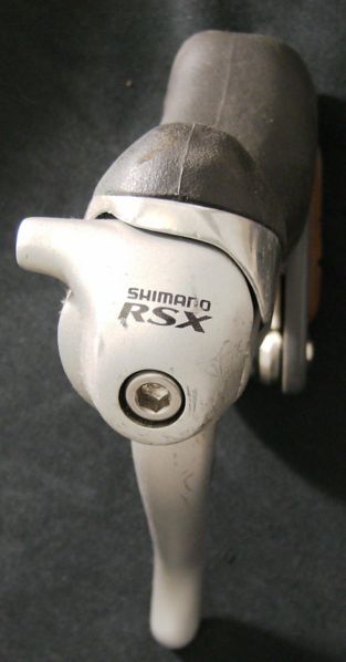

Hat schon mal jemand einen RSX 7-fach STI vorgeschlagen!?
Sind zwar noch selten zu bekommen, aber nicht unmöglich.
Auf dem Foto ist ein 8 fach, der 7 fach hat blaue Schriftzüge.
