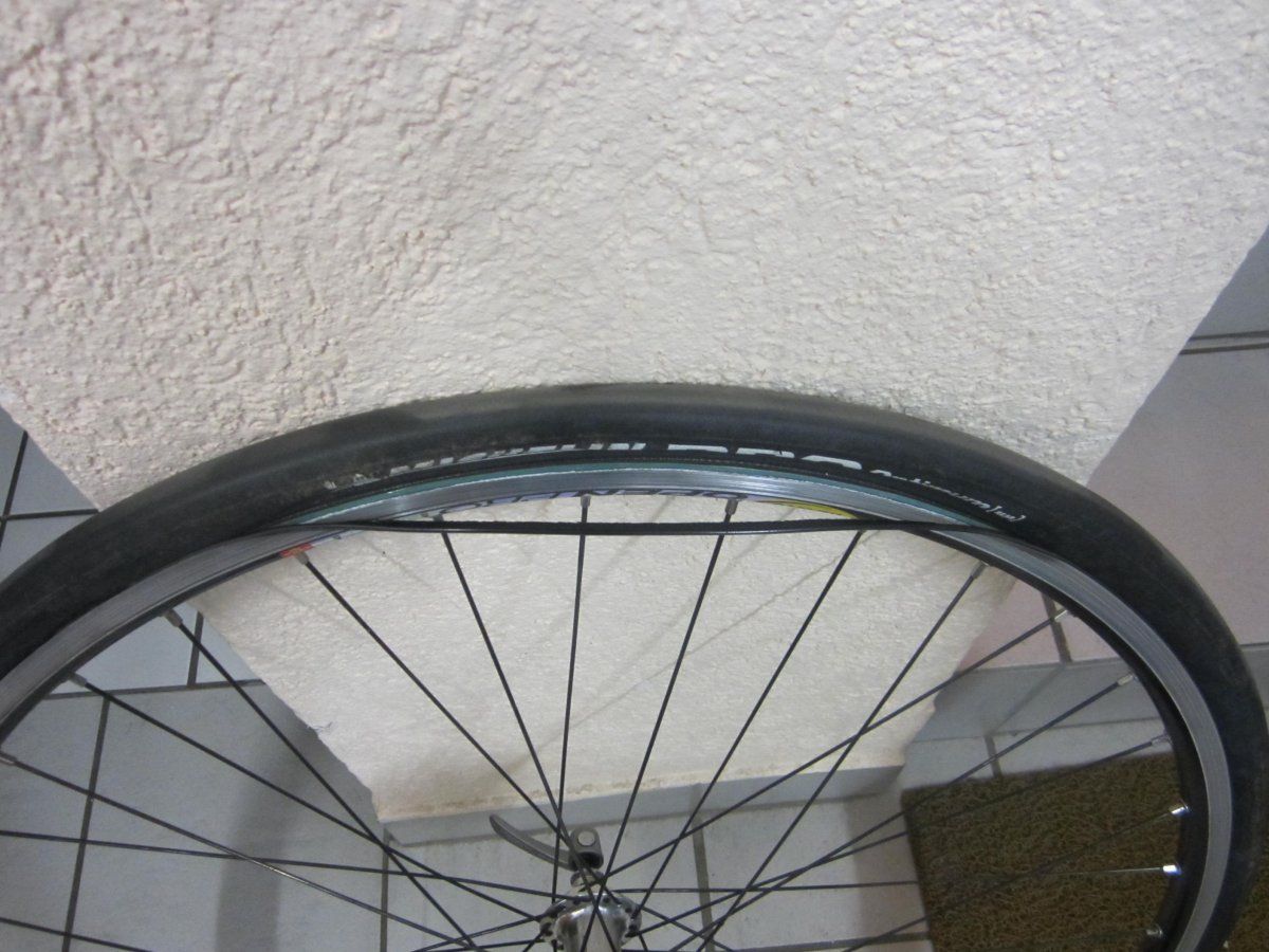

Hallo
Anbei ein paar Fotos meiner Mavic Open Pro nach 18000 km , da ist mir die hintere Felge auf der freien Rolle (Gott sei Dank) an einer Seite zirka 40 bis 45 cm herausgerissen. Wenn ich mir vorstelle bei einer Abfahrt mit 70 km/h wie bei mir 2009 am Mt. Ventoux kann es ins Auge gehen . Ich hoffe dir damit geholfen zu haben.

Das Ruckeln bei verschlissener Felge hat aber nicht im geringsten etwas mit dem Ruckeln einer unpassenden Reibpaarung gemeinsam. Das alarmierende Rubbeln bei Verschleiß äußert sich eher durch heftiges Ruckeln an einer bestimmten Stelle an der Felge. Oft sogar mit Neigung zum Blockieren. An einer Stelle weitet sich das Profil eben als erstes, wenn es zu Ende geht. Sowas erlebt man eigentlich zwangsläufig irgendwann mal in einem Radlerleben.
Womit du exakt beschrieben hast, wie es sich bei mir äußert. Ich sehe schon, die Bestellung war goldrichtig! Besten Dank für die Beschreibung!!!
Und an genau der Stelle sollte man sofort so weit mit dem Reifendruck runter wie fahrbar und sich auf direktem Weg - nicht über Los! - nach Hause begeben. Und das Rad erst wieder raus lassen, wenn es neue Füße hat.
Bis die Bestellung ankommt und die Räder gebaut sind, würde ich da nicht mehr warten.
Viel Glück!
