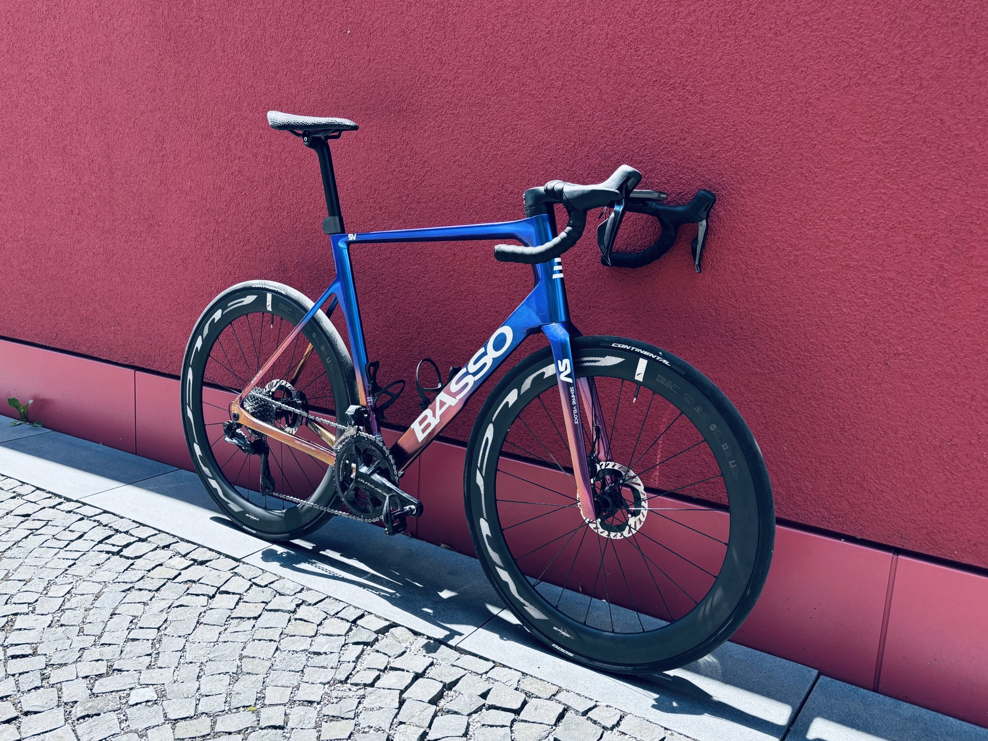

Ich fahre aktuell auf zwei Rädern die Kombination 51/60 und mein neuestes Rad hat dann die Kombination 51/48. Ich bin da ganz ehrlich, ich merke da keine Unterschiede beim Fahren. Bei uns hier im hohen Norden an der Küste ist es halt ziemlich häufig richtig windig. Auch da stören mich die hohen Felgen überhaupt nicht. Bei schnellen Abfahrten und Seitenwind sind flache Felgen aber natürlich angenehmer.
Die geringen Unterschiede in der Höhe fallen mir tatsächlich an meinen Rädern auch gar nicht auf. Wenn ich das nicht wüsste, würde ich denken die sind gleich hoch.
