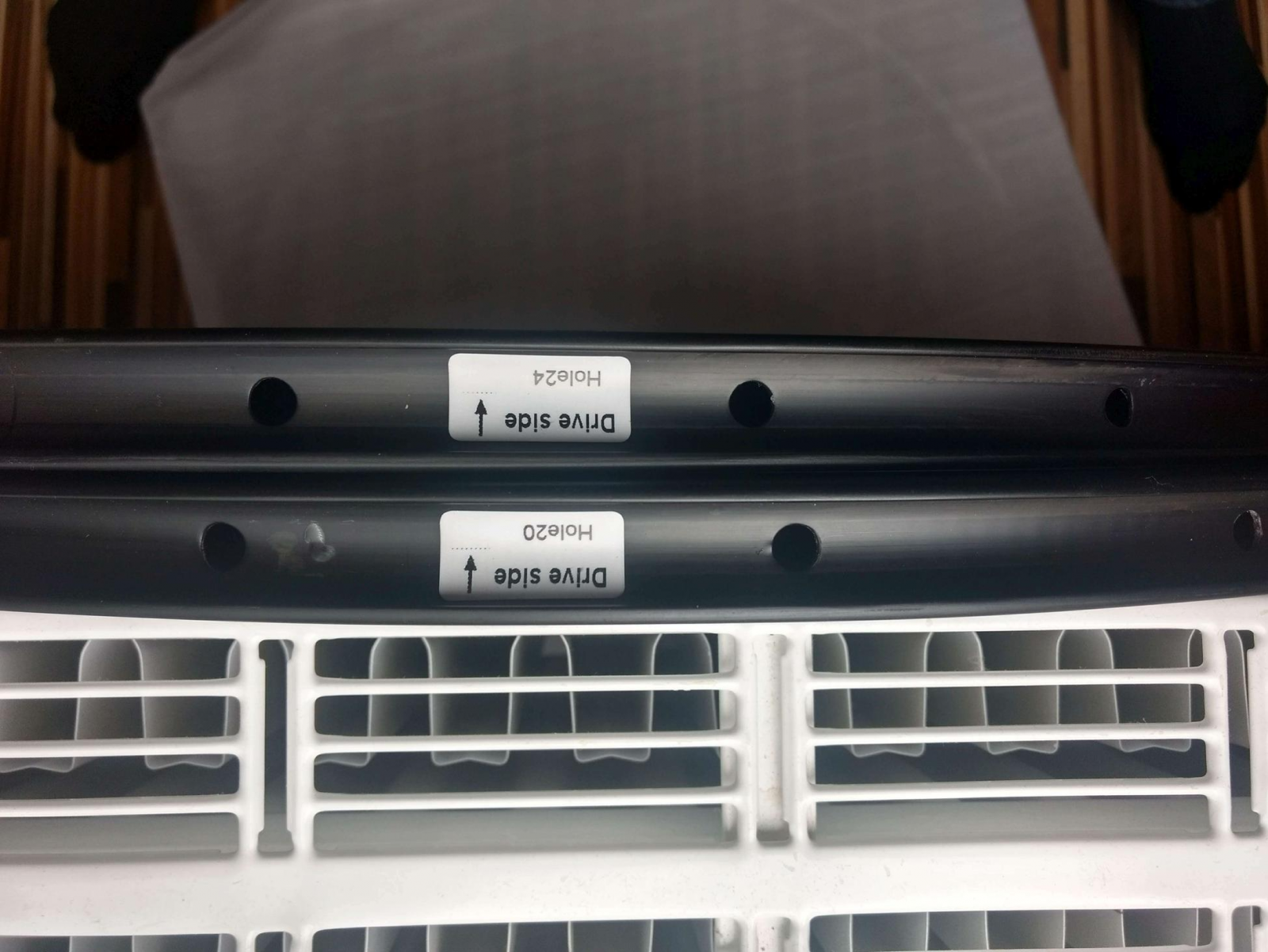

Hinweis beim Ventilloch! Stimmt nicht. Siehe Foto!
Aber der Aufkleber sagt doch gar nichts über linkes Loch/rechtes Loch sondern nur welche Seite rechts ist? Kann man dann immer noch um eins versetzt einspeichen oder um zwei versetzt, relativ zu einer gegebenen Ausgangsposition der Nabe (z.B. wenn man einen Nabenaufkleber passend zum Felgenaufkleber ausrichten möchte oder so)
R/L Ausrichtung ergibt aber eigentlich nur für hinten Sinn, ganz ganz ganz vielleicht noch für vorne bei Disc. Ist die etwa für 20er etwa für hinten gedacht? Aber vielleicht auch wie bei den Contis, “eigentlich egal aber die Leute sollen uns nicht mit Fragen nerven“...
Du hast 24Löcher. Willst du 10 zu 14 einspeichen, dann hast du ein Problem. Bei 12 zu 12 geht sichs aus.
Im Prinzip kannst du aber trotzdem definiertes L/R haben (hier aber vmtl nicht der Fall?), nämlich bei asymmetrischer Felge die ihre Löcher näher an die Mitte zwischen den Hinterdadnabenflanschen bringt, dafür braucht's kein 2:1. Ob dann gerade/ungerade ausgehend vom Speichenloch festgelegte Seitenzuordnung haben ist dann wieder offen, kann eine Zuordnung geben oder auch nicht.
