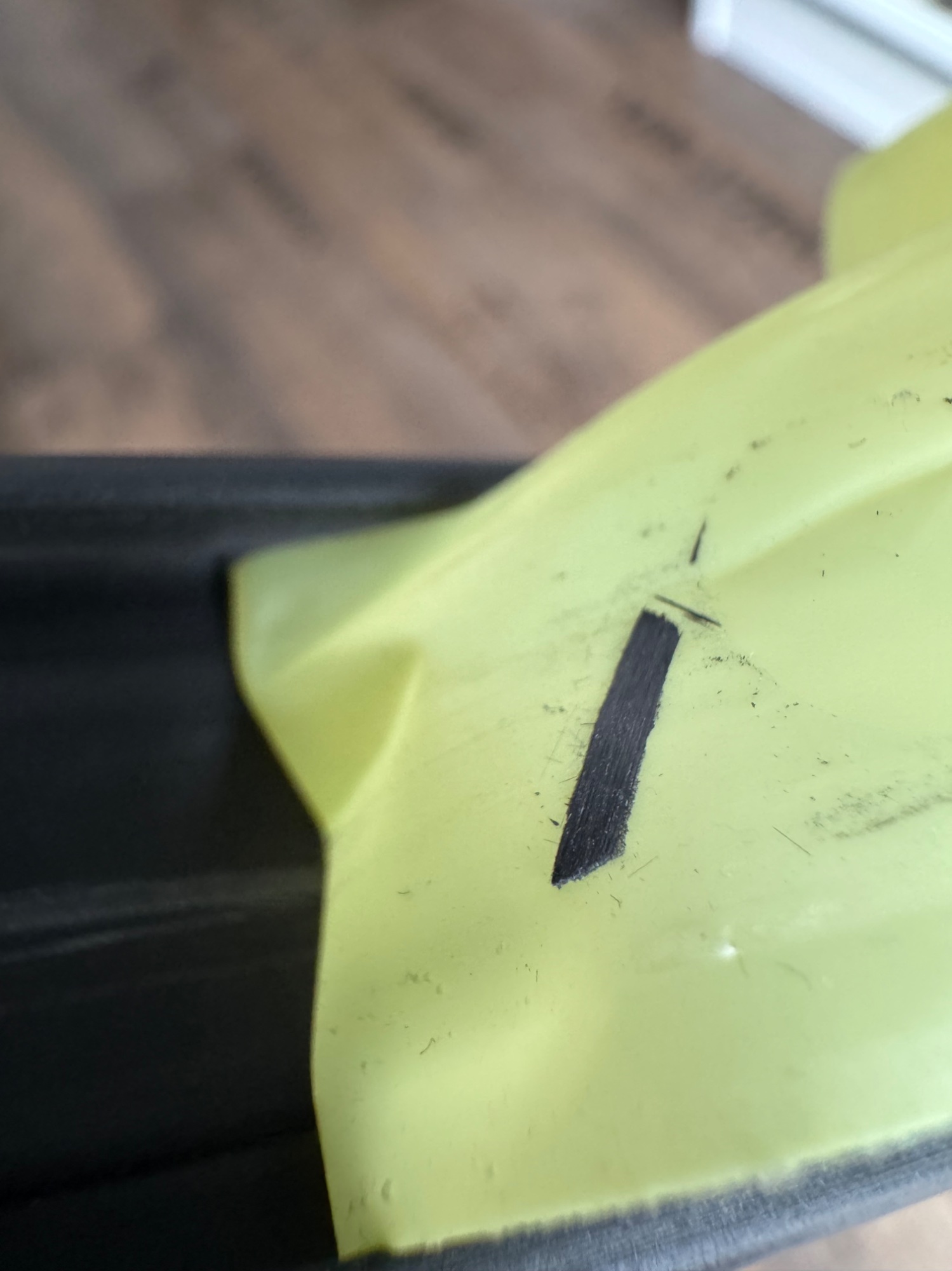

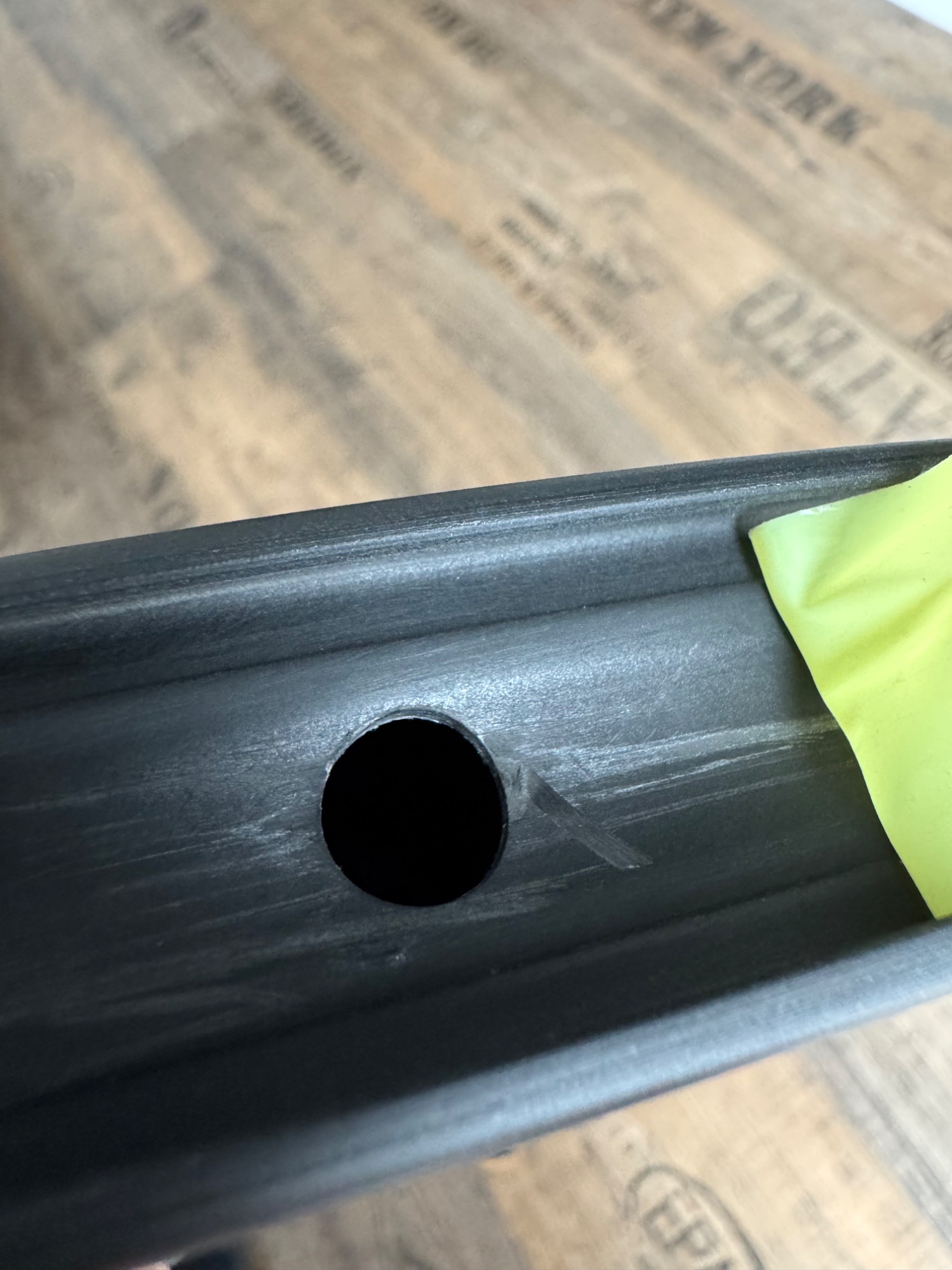

Hi,
Ich habe im Januar bei rcz-bikeshop Novatec R4 Laufräder geordert, welche nun vor kurzem endlich geliefert wurden. Das originale Felgenband (Textilband) habe ich rausgemacht und durch Tesa 4289 ersetzt.
Allerdings war ich mit dem Resultat nicht ganz zufrieden und wollte es nochmal ordentlicher machen, weswegen ich das Band vorhin wieder rausgezogen habe. Dabei haben sich an 2 Speichenlöchern augenscheinlich Carbonfasern mit abgelöst (siehe Bilder).
Wie kann sowas sein? Ist das Laufrad trotzdem noch bedenkenlos nutzbar bzw. sicher?
Bei genauerer Betrachtung ist mir aufgefallen, dass sogar 6 Speichenlöcher betroffen sind - zwar nicht in dem Ausmaß wie auf dem Bild, aber trotzdem.
Mir fehlt die Erfahrung mit Carbon um einschätzen zu können, wie kritisch oder auch nicht das ist, aber das Vertrauen in die Laufräder hält sich jetzt natürlich in Grenzen wenn sowas passiert.
Das mit dem dann mangelnden Vertrauen kann ich nachvollziehen.
Wenn das aber so is, dann würd ich schon ein Band verwenden das auch als Felgenband gedacht ist und ned irgendwas das pickt. Und bevorst es ganz abziehst machst das Bandl halt mitn Fön warm !
Ja vielleicht hätte ich einen Fön nutzen sollen, aber das Band hat sich sehr leicht lösen lassen, so dass ich einen Fön für nicht notwendig erachtet habe.

Was mich an der Sache stört ist, dass sich an den 6 betroffenen Speichenlöchern die oberste Carbonlage delaminiert hat und ich mal gelesen habe, dass Delaminierung schon ein Problem darstellt. Oder bin ich da falsch informiert?
Wie würde ich mit dem Uhu vorgehen? Die betroffenen Stellen sind ja wirklich extrem oberflächlich, so dass der Kleber sicher deutlich „überstehen“ würde. Möglichst dünn auftragen und dann Plan schleifen?
Ja, genau.
Einfach dünn auftragen und die Schadstellen auffüllen. Mehr nicht. Keinen Buckel erzeugen, falls doch, nach dem Trocknen etwas beschleifen.
Geht ganz easy, kleiner Pinsel ist beim Set dabei.
Habe selbst so meinen Carbonrahmen repariert, nachdem eine Mauerkante ein Stück der Hinterbaustrebe weggeschrabbt hatte. 😏
Hält seit Jahren. War auf 30 min repariert.
Danke für eure Hilfe.
Hatte den Uhu zufälligerweise sogar daheim und hat sich mit einem feinen Lacktupfer super schön auftragen lassen :D
Das ist Sondermüll, inbesondere für alle Personen mit einem Bezug zu 9 11. Wenn Porsche, passt das Quallitöt nicht, wenn in NY am 9/11 dann wegen Katastrophentrauma., wenn Deutscher, dann wegen diverser Ereignisse am 9.11. Gaaaanz schlechtes Karma. Besser Sport wechseln (Bunkerhalma).
Moderner Mann sollte auch nix abziehen ohne vorher fönen, soffiso.
@David911
Das ist doch echt nur die oberste Deckschicht an einer unkritischen Stelle... das beeinflusst die Materialintegrität einfach null. Schmeißt dein Auto doch auch nicht weg, wenn es nen Kratzer hat.
Du solltest mal sehen, wie so eine Felge von innen aussehen kann und was da manchmal für Fetzen rumhängen. Gerade um die Speichenlöcher. das ist komplett unbedenklich.
Wennst pingelig bist, machs wie hier einige sagen und schmier n bisschen was endfestes drauf und fertig. Im Zweifel Nagellack bei der Frau klauen. Allerdings wirklich nur zum versiegeln, dass da nichts weiter ausfranst (Was hier übrigens passiert ist, da einzelne Fasern einfach von der Speichenlochbohrung unterbrochen wurden und dadurch einfach keinen halt in dem Gesamtkonstrukt mehr hatten. Genau diese Fasern, die du da abgezogen hast, hatten auch vor dem abziehen schon keinerlei Funktion mehr.
Mach dir da keinen Kopf und genieß die Laufräder.
