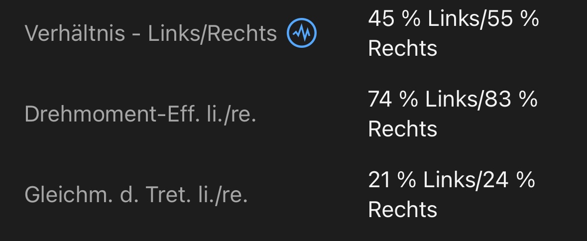

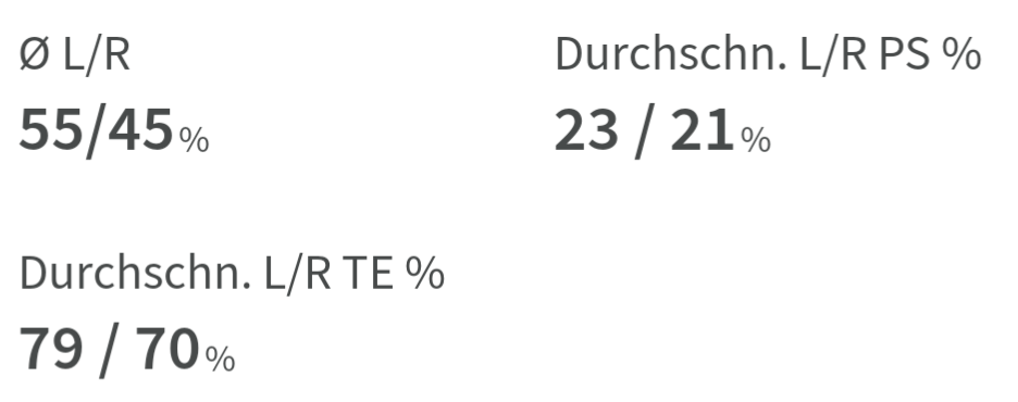

Laut meinen Favero Assioma Duo (gekauft 2023-04) trete ich links deutlich stärker als rechts.
Die Werte schwanken von Fahrt zu Fahrt nicht stark.
Hier mal typische Werte:
Meine Durchschnittsleistung liegt etwa zwischen 150 und 200 Watt.
Ich interpretiere das so, dass ich L/R vielleicht annähernd gleich stark bin, dieses aber aufgrund der rechts schlechteren Tritteffizienz nicht auf die Kurbel bringe.
Ich bin kürzlich auf den Assioma Stativ Wright Test zur Überprüfung der Messepedale gestoßen und will den noch durchführen, wenn ich wieder Zuhause bin.
https://www.dcrainmaker.com/images/2018/08/Assioma-Static-Weight-Test.pdf
Wie schätzt ihr meine Werte für PS und TE ein? Schlecht, normal, ...? Ich kann die gar nicht einordnen.
Falls sich herausstellen sollte, dass die Pedale in Ordnung sind, frage ich mich, ob ich rechts die Tritteffizienz verbessern kann.
Hat jemand Erfahrungen oder Tipps dazu?

Ich habe zur Zeit sehr ähnliche Werte (teilweise numerisch identisch zu deinem Post), da ich aufgrund Verletzung und OPs rechts ein sehr signifikantes Kraftdefizit habe… Vielleicht mal im Kraftraum checken, was Du da mit den beiden Beinen so machen kannst? Oder falls es Dir wichtig ist gleiche eine (isokinetische) Kraftmessung…

Bei mir ähnlich. Mach mir da keine Gedanken mehr. Bringt angeblich nicht viel, sich darauf zu fokussieren.
Interessant ist aber, dass es offensichtlich bei vielen diese 55 /45 li / re Verteilung gibt.
Bei mir auch, beim normalen Fahren bis ca 200 W . Darüber geht es wieder mehr Richtung ausgewogen.
Ist jetzt die Frage, ob diese Verteilung normal ist, ( ich hab zumindest im Bekanntenkreis noch keinen gesehen, der rechts mehr gedrückt hätte), oder ob es da einen Fehler bei Assioma gibt?

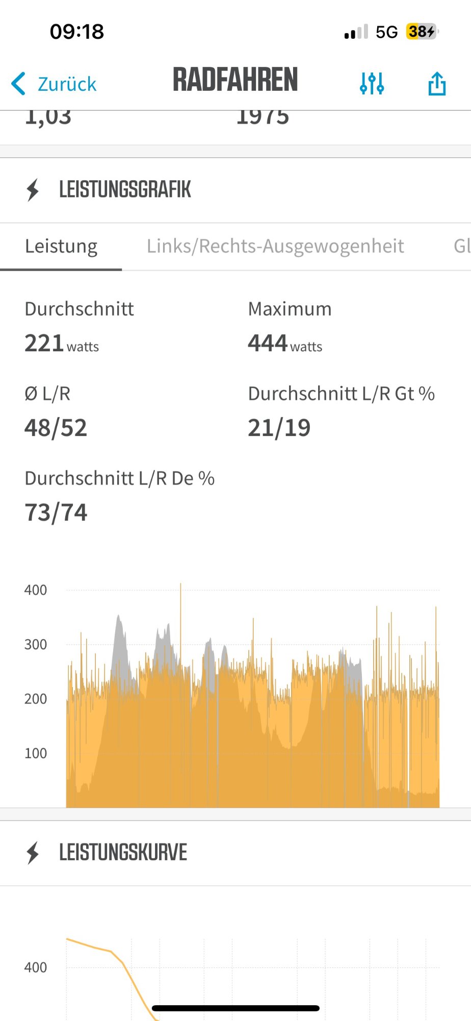

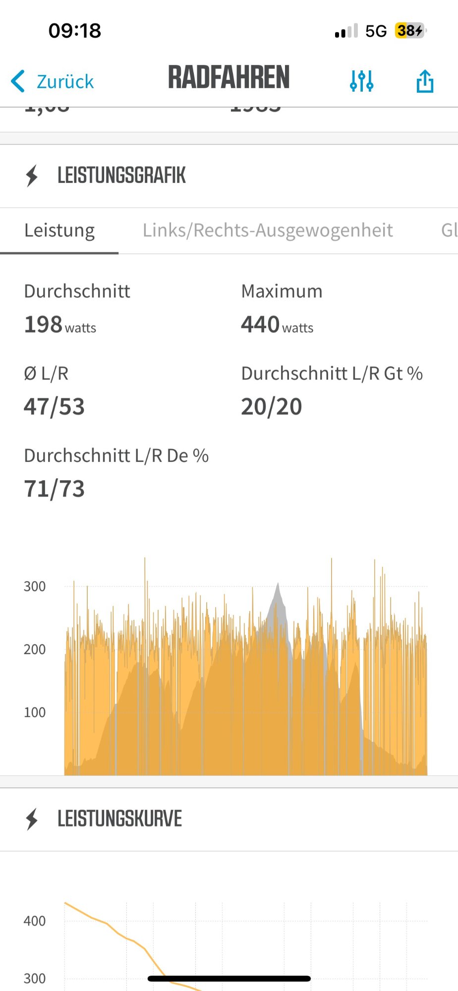

Ich hab mittlerweile so einige Pedale. Rally, Vector, Assioma mit und ohne Pod. Bei allen ist meine Verteilung ähnlich. Wenn ich schlecht drauf bin, ist der Unterschied rein tendenziell größer.
Ich hab meist solche Werte. Interessant das bei euch die Effizient und Drehmoment so unterschiedlich ist. Bei mir fast gleich.

Würde mich aber auch nicht zu sehr versteifen. Ist auch tagesform und wie man nachts gelegen hat zum Beispiel mit verantwortlich.
Wenn ich mich links mehr drauf konzentriere, komme ich auch näher an 50/50.
