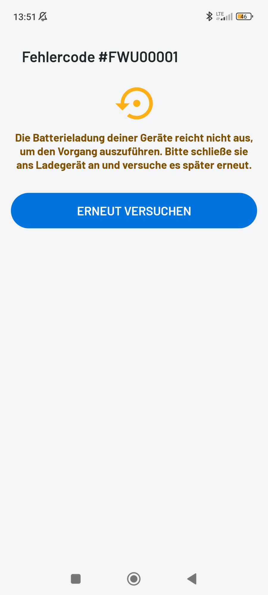

Hey Zusammen,
Vielleicht hatte hier ja schonmal jemand ein ähnliches oder gleiches Problem, habe meine Rennrad nach 5 Jahren mal wieder aus dem Keller geholt und ne runde gedreht. Wie es aussieht funktioniert allerdings mein Powermeter nicht mehr, ich versuche ihn seit Tagen zu laden, da tut sich leider garnichts, die Batterie ist immer halb entladen, wenn ich versuche die Firmware zu updaten heist es der Batteriestatus sei dazu zu schwach. Screenshots anbei, hat jemand so etwas schonmal gehabt?
Vielen Dank im Voraus!
Grüße Tim

Die Akkus sind wahrscheinlich derart tief entladen, daß sie nicht mehr brauchbar sind.
Die Kosten für das Ersetzen sind so hoch, daß besser neue Pedale angeschafft werden können.
Joa, 5 Jahre liegenlassen mögen Akkus nicht gerne. die werden fertig sein.
Da die vermutlich in den Pods vergossen sein werden, dürfe ein Tausch fast ausgeschlossen sein.
Letzte Hoffnung wäre, Favero direkt anzuschreiben und zu fragen, ob ein Tausch im möglich wäre.
Ansonsten hast Du halt normale xPedo Pedale mit bischen Elektronik.
Vielen Dank für Eure antworten! Tatsächlich haben sie gestern mal ganz kurz beim test im Hof funktioniert, dann wieder angehängt und heute keine chance mehr.. angehen tun sie aufjedenfall, ich finde sie ja auch per bluetooth sobald ich sie anschließe, aber ohne anschluss - tot, dann werde ich es mal über favero support versuchen..
