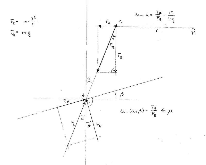

Das stark vereinfachte Modell vom Fahrradfahrer als Punktmasse, der perfekt im Kreis herum fährt, hast du beim googeln vermutlich schon gefunden.
Darin ist die Grenze für den Neigungswinkel α zwischen der Lotrichtung und dem Fahrrad bei horizontaler Fahrbahn:
α ≤ arctan(µ)
Kippt man die Fahrbahn zusätzlich wie in der Skizze um den Winkel β nach aussen, bekommt man:
α+β ≤ arctan(µ)
Du musst also den Neigungswinkel, den du dich sonst in der horizontalen Kurve traust zu fahren, um den Winkel der Fahrbahnneigung reduzieren.

@Kettenschoner
Danke für die Skizze und die fachliche Erklärung. Mir ist jetzt ziemlich deutlich klar, warum ich da das Rad verloren habe...
