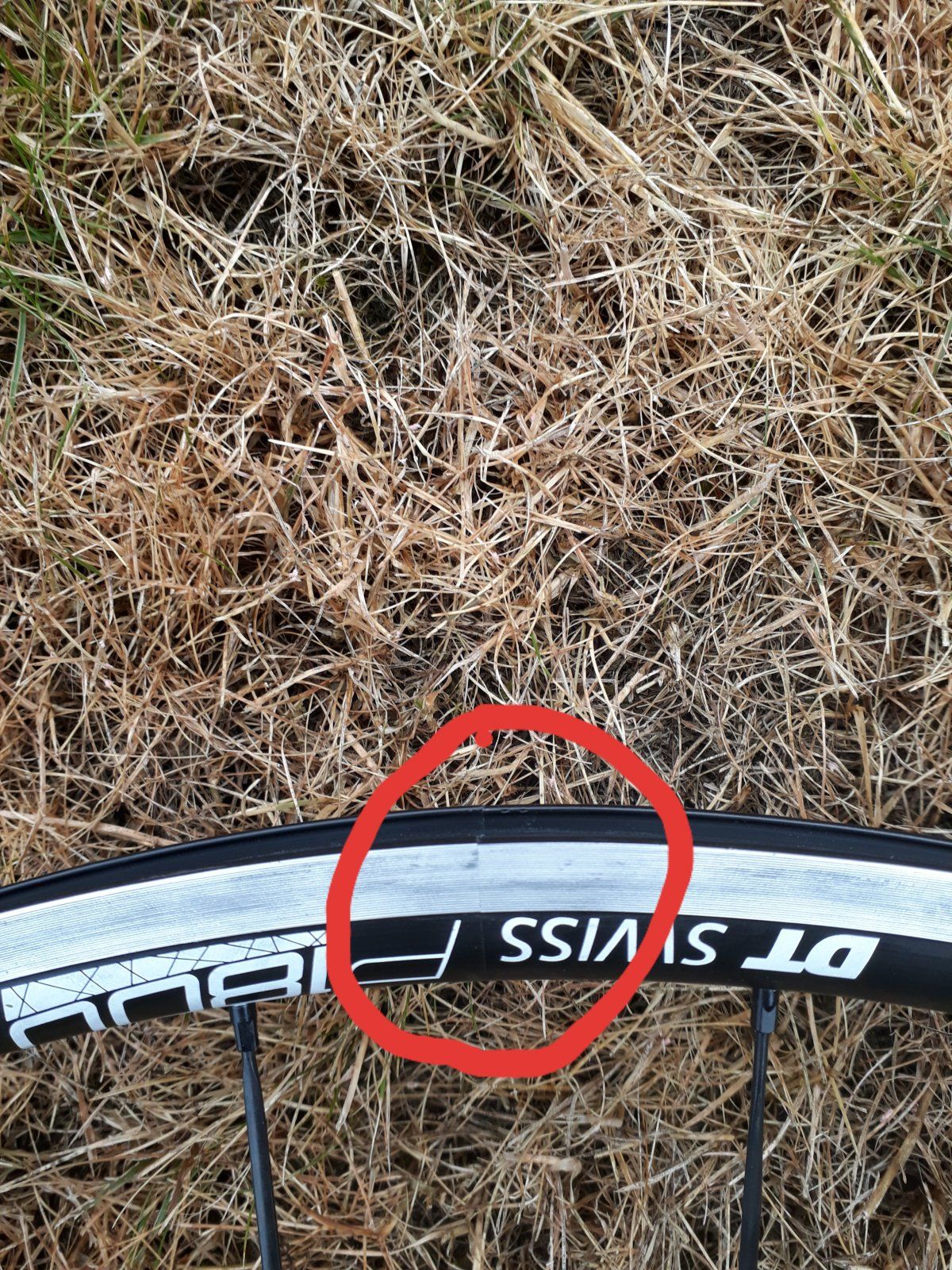

Vielen Dank für eure Antworten! Sieht soweit alles ganz gut aus. Das einzige was ich finden konnten ist so ein ganz leichter (höchstens 1mm) Versatz am Felgenstoß. Denke das ist aber kein Grund zur Sorge oder?

Wie sieht den das Felgenbett aus? Ich stolpere über den versetzten Stoß🤔
Eine minimale Erhöhung ist sichtbar. Eher macht mir der eine Riss auf diesem Bild Sorgen, der ein bisschen ungerade bzw. unnatürlich aussieht. Kann aber vielleicht auch durch den schon oben angesprochenen leichten Versatz kommen und daher auf dem Bild etwas täuschen.
Am 26 Zoll MTB hatte ich immer dieses Problem mit gesteckten Felgen. Gebrochen ist nie etwas. Die Belastungen durch Sprünge, Löcher, Wurzeln,... waren viel höher.
Innen ist ein trapezförmiges Aluprofil, welches geklebt wird. Manche Felgen hatten zwei röhrenförmige Hohlkammern neben der Bremsflanke, in die Stifte gesteckt wurden.
Sorgen würde ich mir weniger machen. Bevor die Stelle bricht (wenn überhaupt) ist die Felge längst durchgebremst. Durch den Reifen und Luftdruck wird die Felge sowieso zusammengedrückt.
