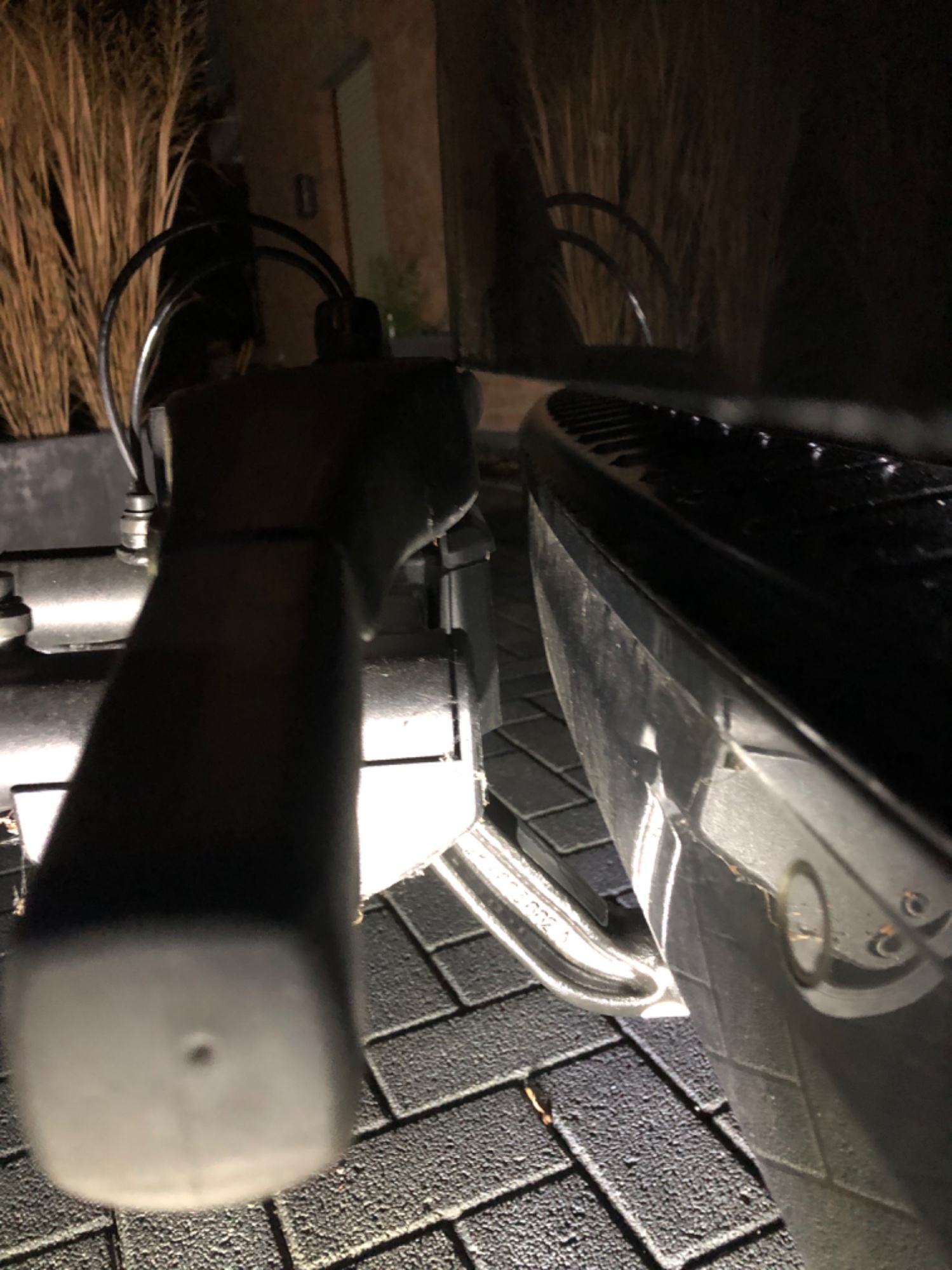

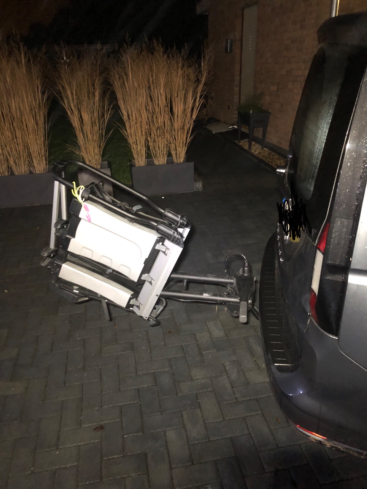

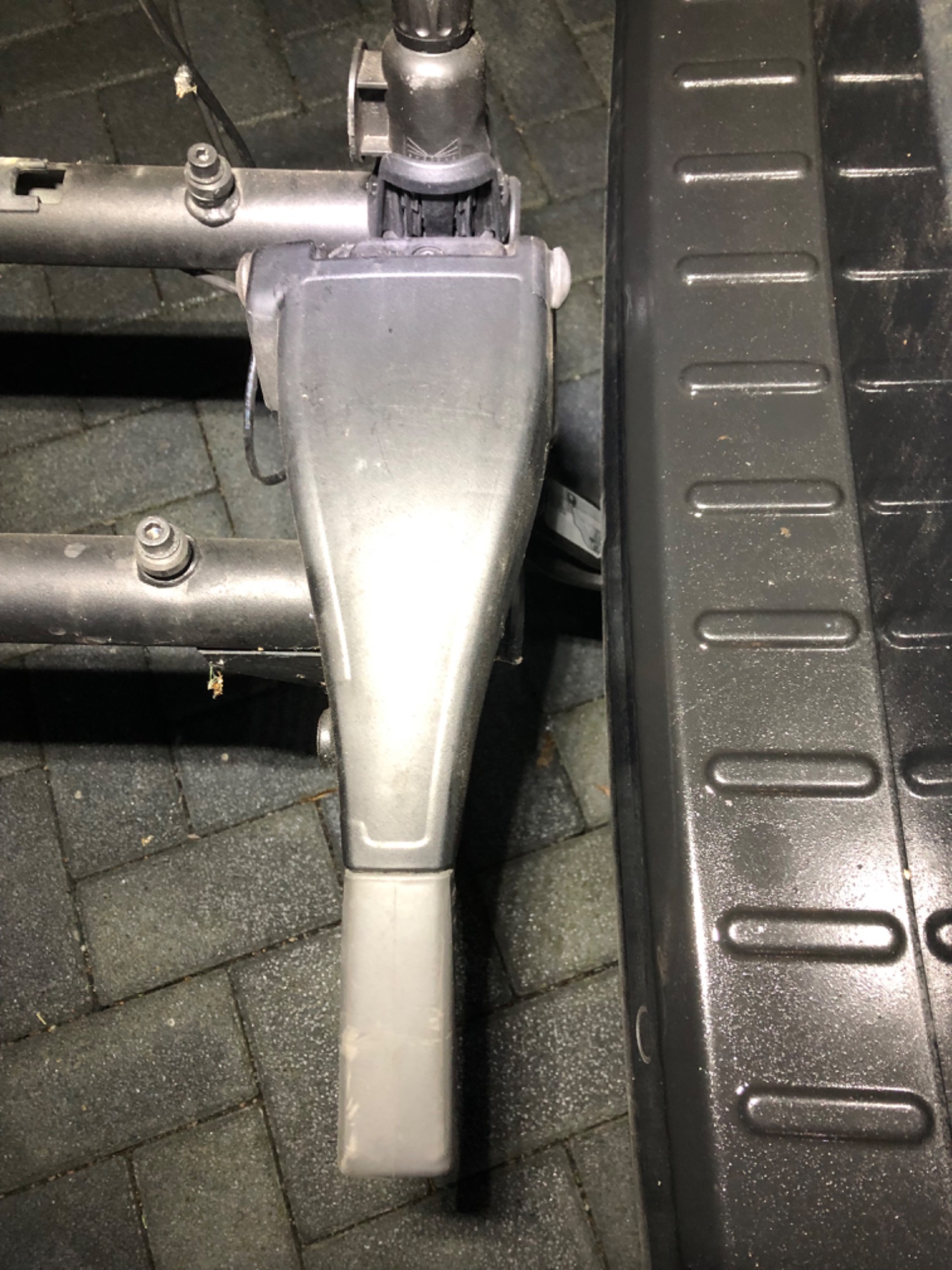

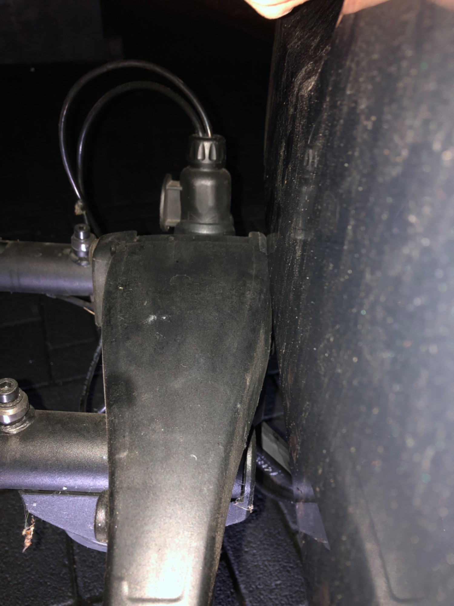

So, ich wollte es jetzt auch selbst wissen. Der Test war schnell vorbei, dazu hätte ich die Kippfunktion gar nicht auslösen müssen ^^ die Heckklappe kommt noch nichtmal am Feststellgriff des Trägers vorbei… also mit der Kombi klappt es bei mir nicht. Der Träger ist von meinen Nachbarn. Ich selbst habe noch keinen eigenen.
Stoßstange bis Mitte Kugelkopf sind auch nur 8 cm !
Heckklappe bis Mitte Kugelkopf sind auch nur 8 cm !

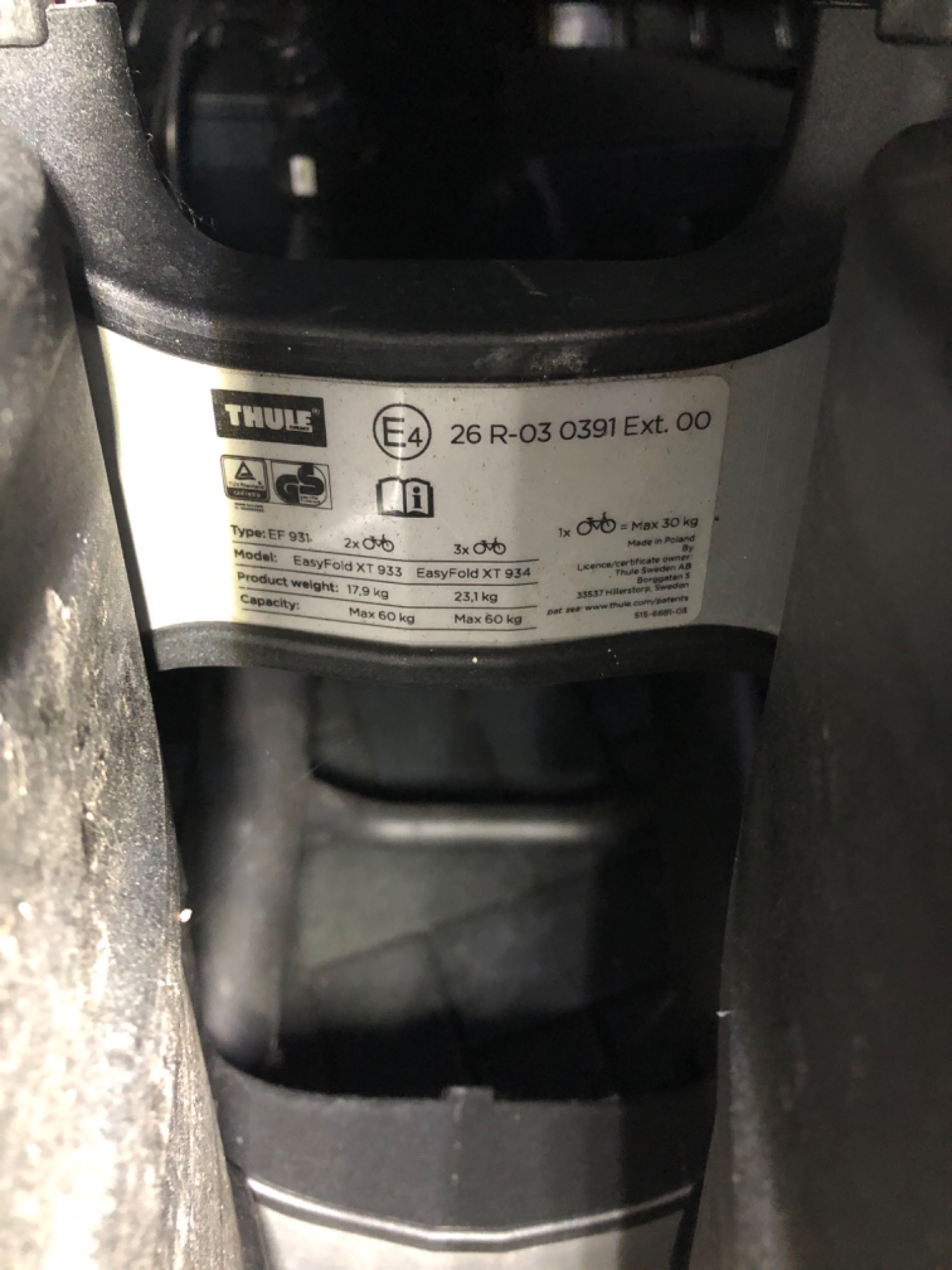

Der Thule Velospace XT 3 ist diebezüglich schon besser, der lässt pro Rad 30kg zu. Die maximale Zuladung gesamt ist auf aber 60kg begrenzt. Mehrere E-Fullys darf man dann also auch nicht laden. Aber selbst mit 60kg Zuladung und ca. 21kg Eigengewicht vom Träger überlastet man schnell die Stützlast einiger AHK.
