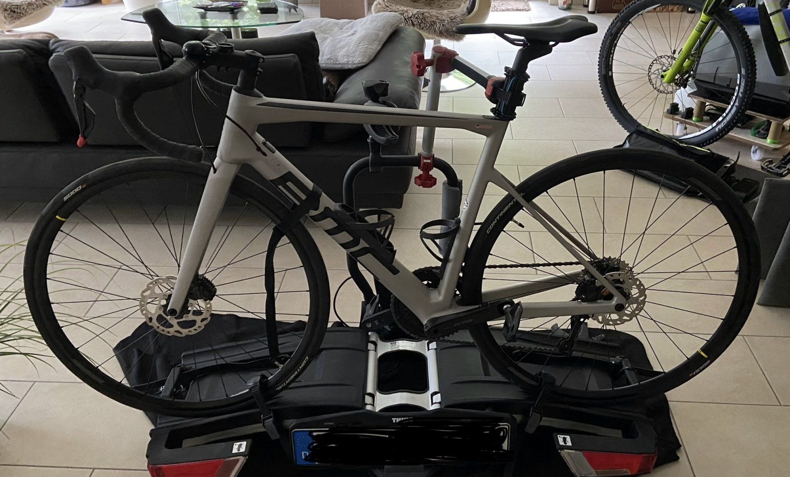

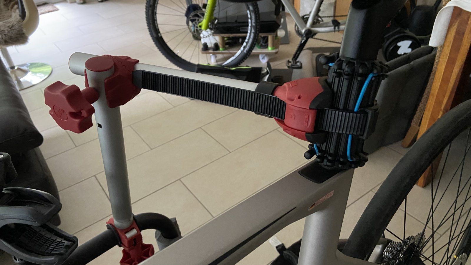

ich war bei meinem ersten Carbon RR auch sehr skeptisch und habe alles darüber gegoogelt was ich mit meinem klassischen Thule AHK Träger (aus 2011) machen soll.
Irgendwann habe ich mitbekommen, dass BMW auf ihre Träger (=Thule) jegliches Carbon Geröhr draufschnallt und keine Bedenken hat...
Seit einigen Jahren klemme ich deshalb auch völlig unaufgeregt mit Hilfe einem abgelängten Rahmenkunstoff-Schutz (gibts u. a. bei Rose) meine Räder (RR, MTB, EMTB) auf meinen Thule.
Hallo, ich hänge mich hier mal dran. Nach 40 Jahren Alu hat zwischenzeitlich auch ein Carbonrenner Einzug gehalten. Frage an die Experten:
Ist der Transport so problemlos möglich an der Carbonsattelstütze?
Wenn die Stütze dich aushält sollt die das Bike auch locker aushalten. Du solltest halt die Klemmung nicht zuknallen bis zum Gehtnichtmehr.
