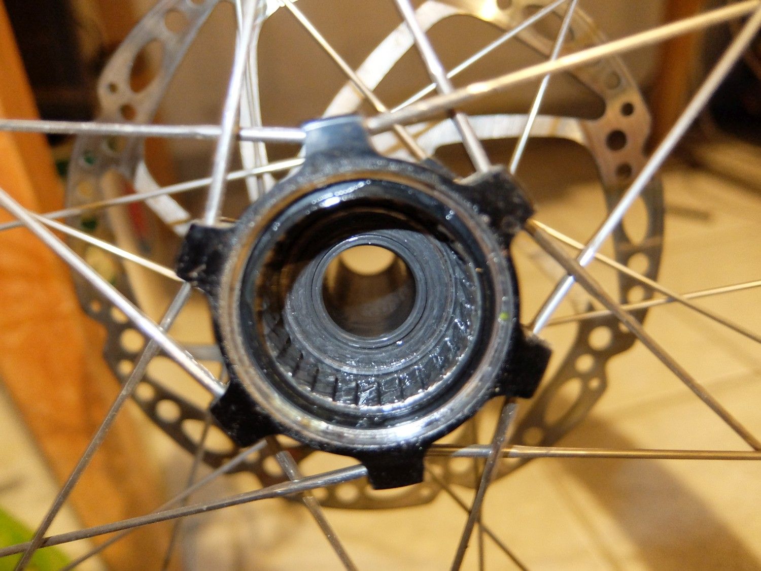

muss meine Novatec Nabe eh morgen zerlegen, dann werde ich mal ein Bild machen.

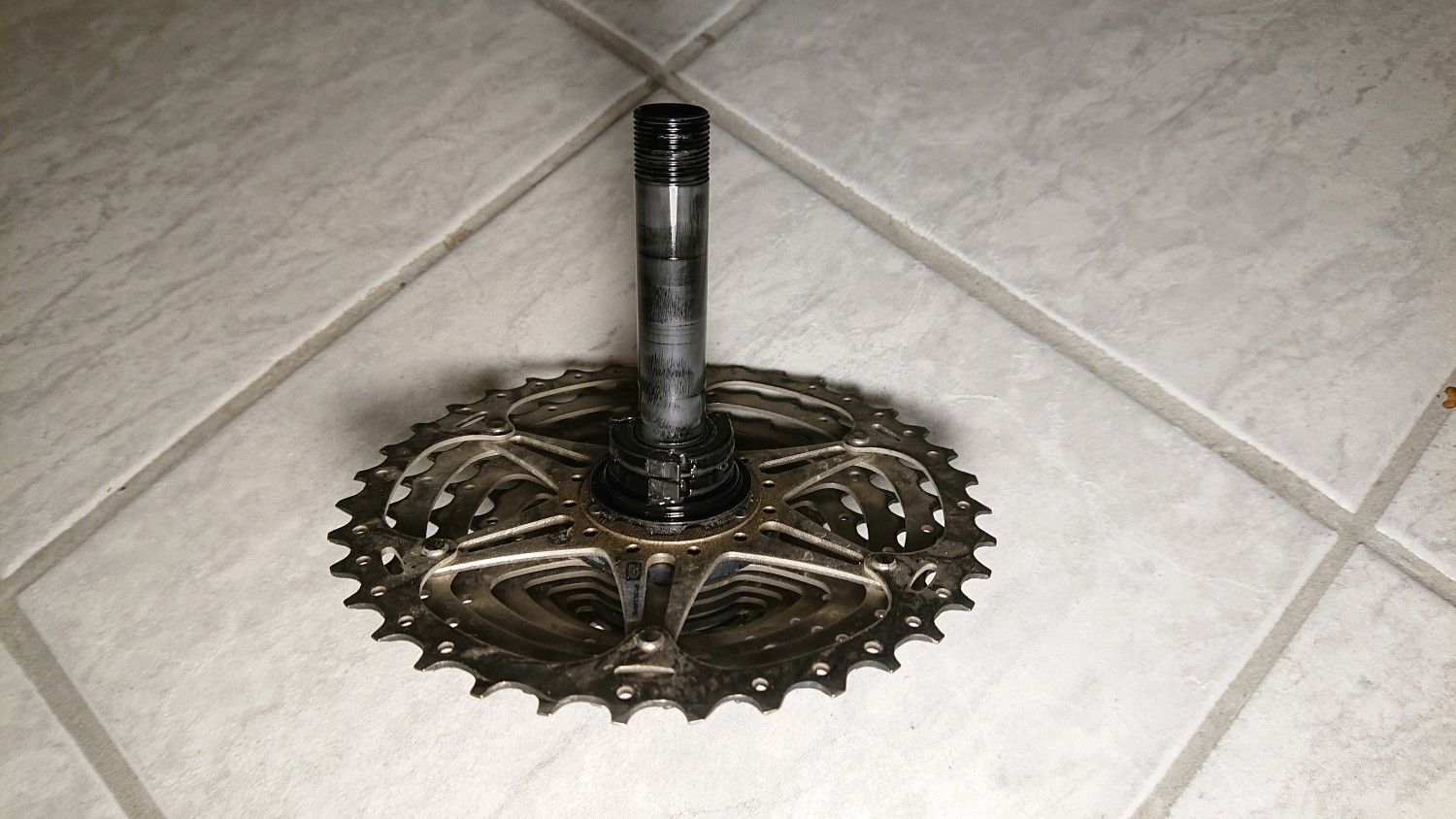

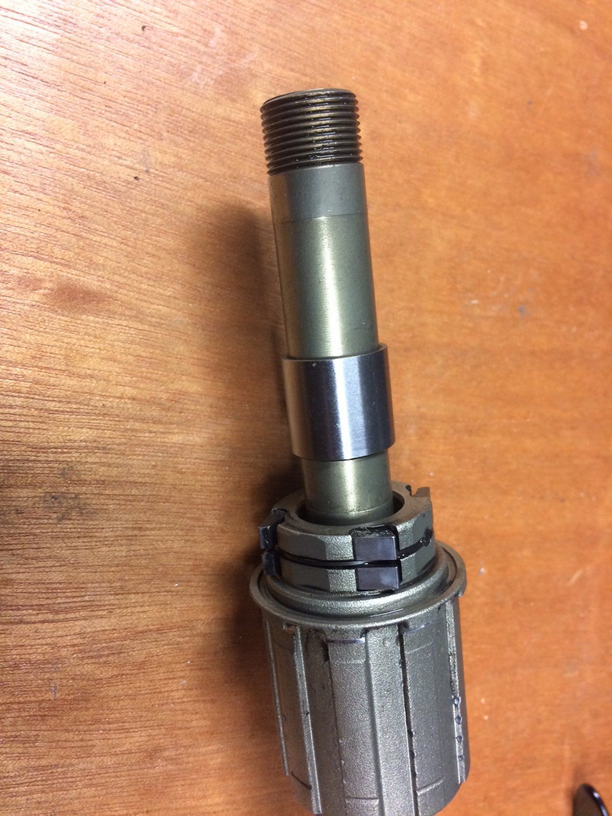

@jimmirain: So wie es aussieht ist die Hülse drinnen. Ich habe Euch einmal ein paar Bilder beigefügt. Alles gut geschmiert und leichtgängig. Jetzt bin ich doch etwas ratlos.

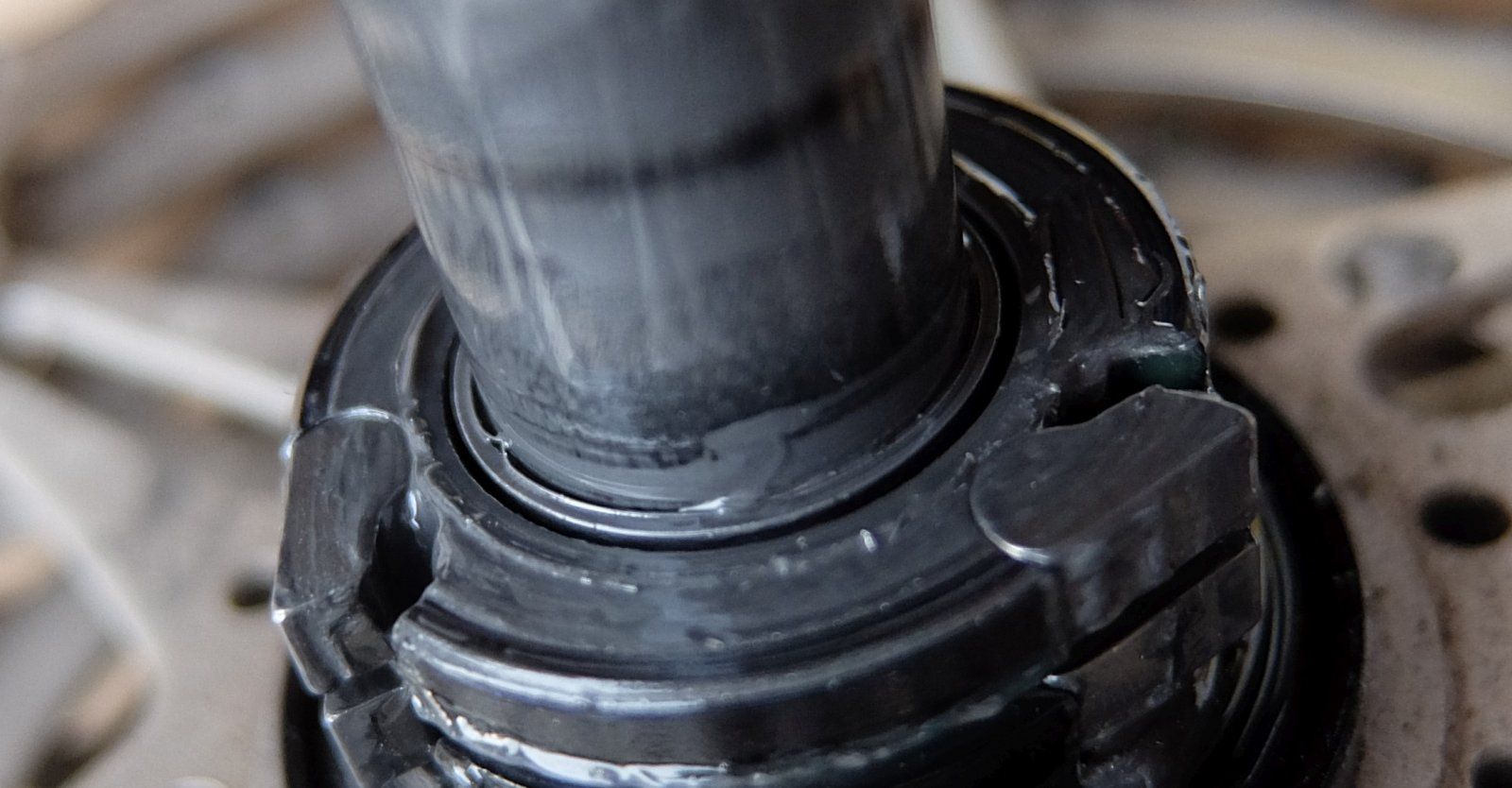

ist die Dichtung zwischen Freilauf und Nabe richtig eingelegt?

auf dem Bild von mir sieht man die Nut, in die die Dichtung eingreift. In der Nabe ist auch eine Nut, allerdings mit einem anderen Durchmesser.
Wenn das bei dir auch so aussieht, kannst du sehen, wierum die Dichtung eingesetzt werden muss.

Danke für die Rückmeldung. Das wäre tatsächlich auch eine Möglichkeit gewesen. Den Dichtring habe ich eben geprüft, es scheint, dass er richtig drinnen sitzt. Nachdem in der Nabe aber jetzt nicht mehr viel drinnen ist frage ich mich jetzt schon woran das liegen könnte. Gibt es da noch irgend einen Spacer (außer dem oben gezeigten) der irgendwo fehlen könnte?

Wenn es das nicht ist, kann es immer noch sein, dass die Alu-Hülse einen Hauch zu kurz ist. Eine 0,2mm Paßscheibe könnte hier Abhilfe schaffen.
