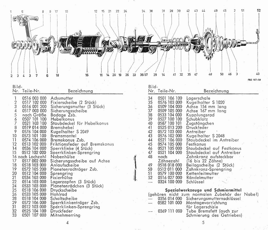

Also in diesem Bild sind die Sperrklinken auf der Antriebsseite als so wie bei jedem Freilaufkörper!
Und wenn die nicht mehr greifen ist auch die Sache mit dem durchdrehenden Pedalen zu erklären!
Aber so eine Ferndiagnostik ist halt nicht immer richtig!
