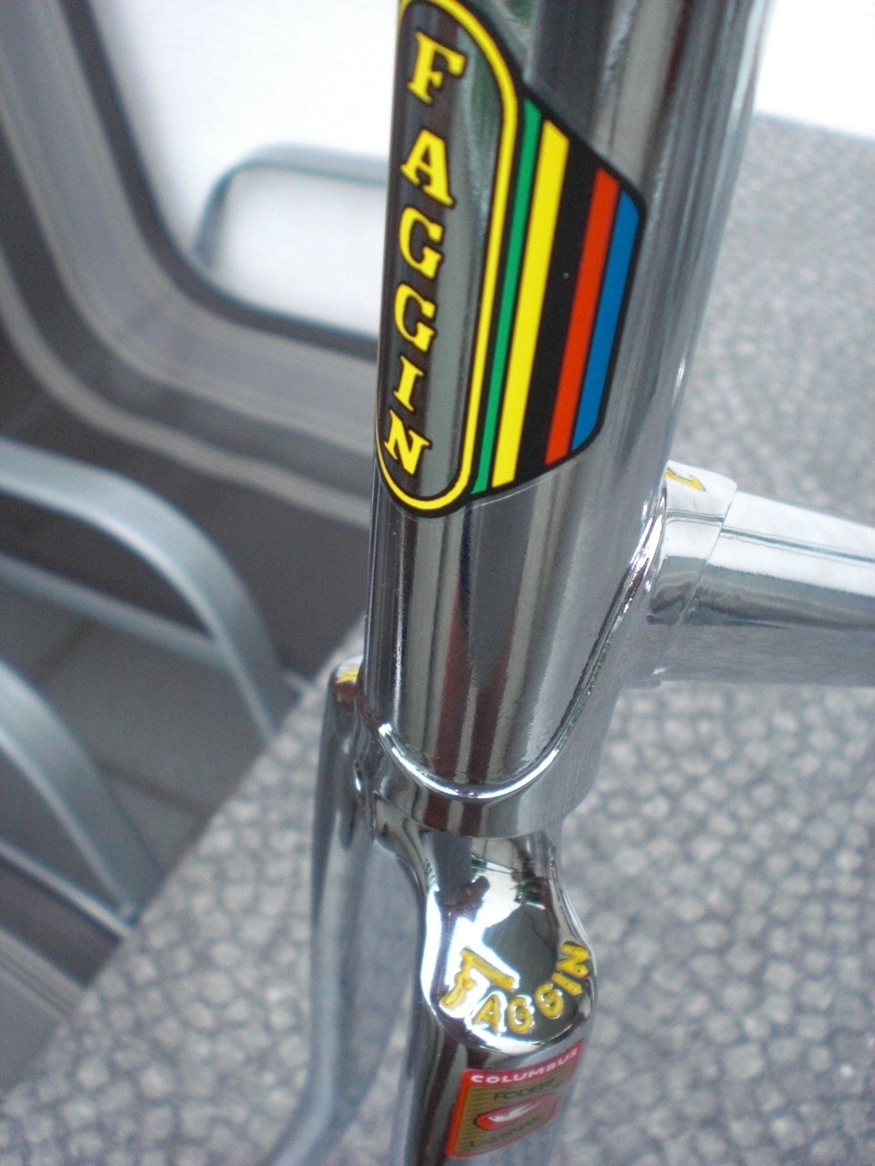

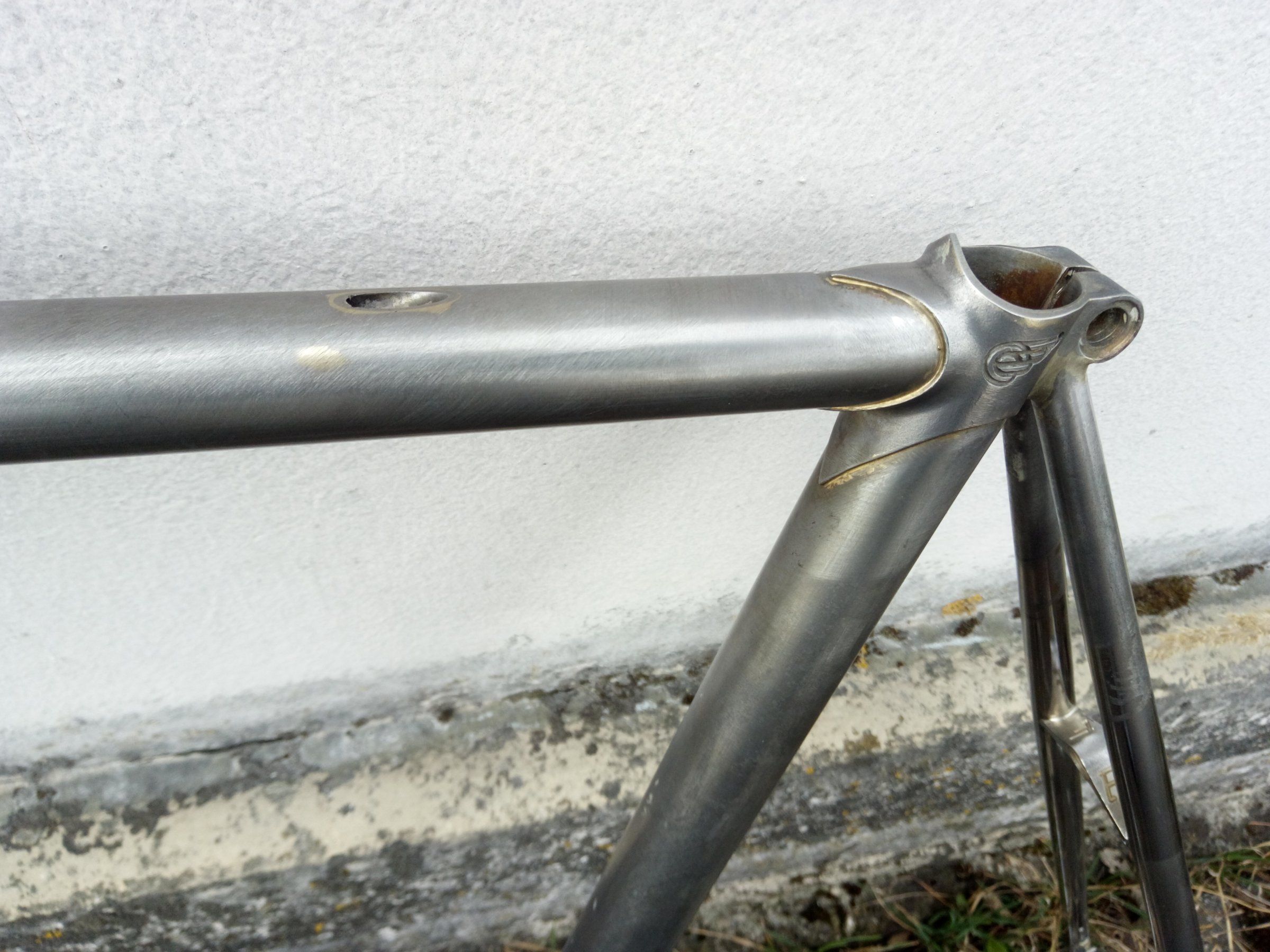

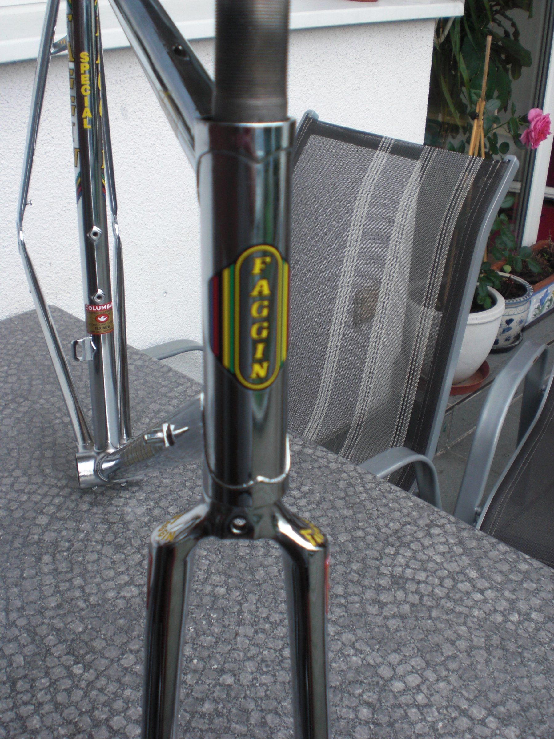

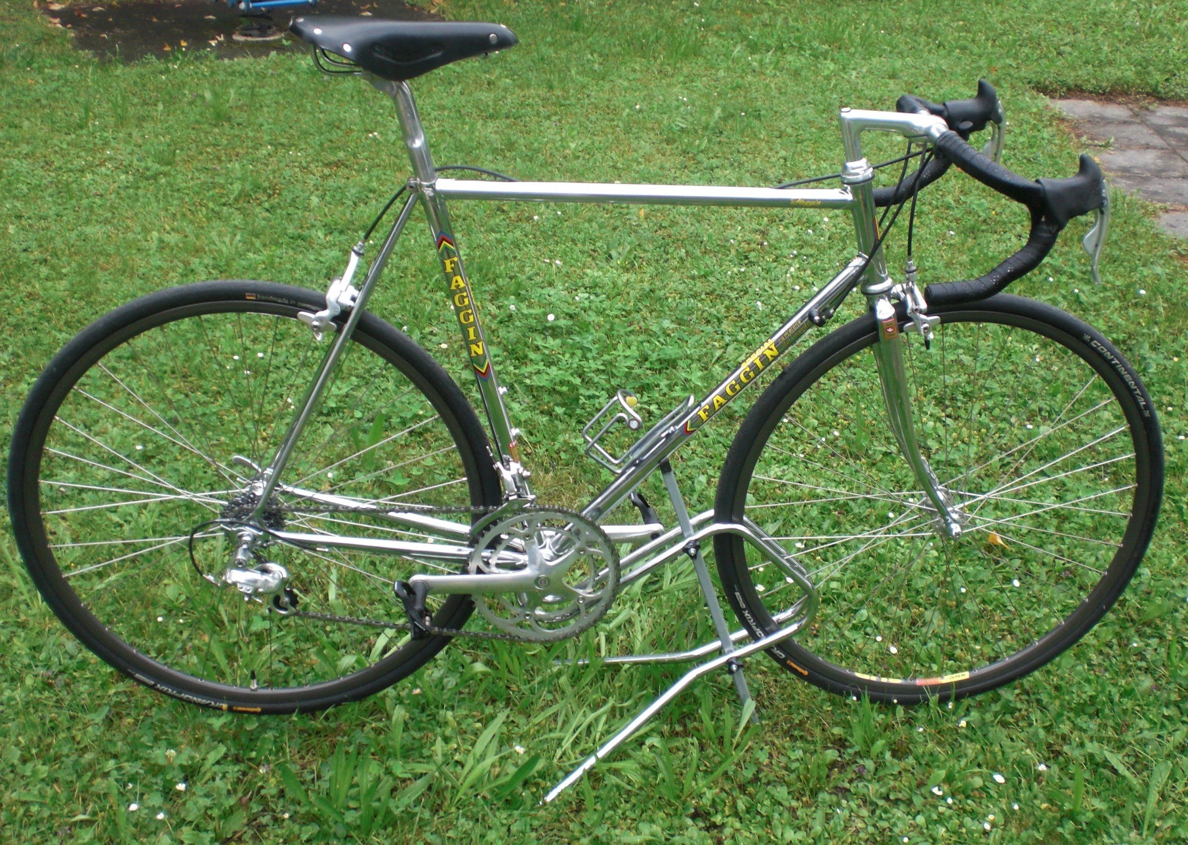

Der Rahmen wurde hier im Forum erstanden (vielen Dank an @FlatEric), in der Annahme er wäre völlig unterverchromt (Rohrsatz laut Pickerl Columbus SLX, Angaben auf der Tretlagermuffe: Rahmengröße: 56 LX, Nummer 32J1).
Leider hat sich nach dem Entlacken herausgestellt, dass dies nicht so ist, Sitzrohr und Oberrohr waren nur teilverchromt, die Sattelmuffe naturgemäß gar nicht. Auf der Gabel waren nach dem Entlacken im Chrom noch leichte Schatten der Lackierung erkennbar (unterschiedlicher „Abnutzungszustand“ oder „Chromprimer“?).
Nach Rücksprache mit dem Verchromer wurden Rahmen und Gabel teilentchromt, die unverchromten, aber bereits vernickelten Bereiche von mir geschliffen und poliert (3 lange Abende im Keller…) und der Rahmen wieder neu verchromt.
Hier die Vorher/Nachher-Fotos (jeweils Kaufzustand / entlackt / entchromt, geschliffen und poliert / neu verchromt):
Faggin 01 Kaufzustand.JPG Faggin 17 nach Entlacken vor Entchromen.jpg Faggin 23 nach Entchromen poliert vor Verchromen.jpg Faggin 28 verchromt.JPG
Faggin 03 Kaufzustand.JPG Faggin 20 nach Entlacken vor Entchromen.jpg Faggin 25 nach Entchromen poliert vor Verchromen.jpg Faggin 31 verchromt.JPG

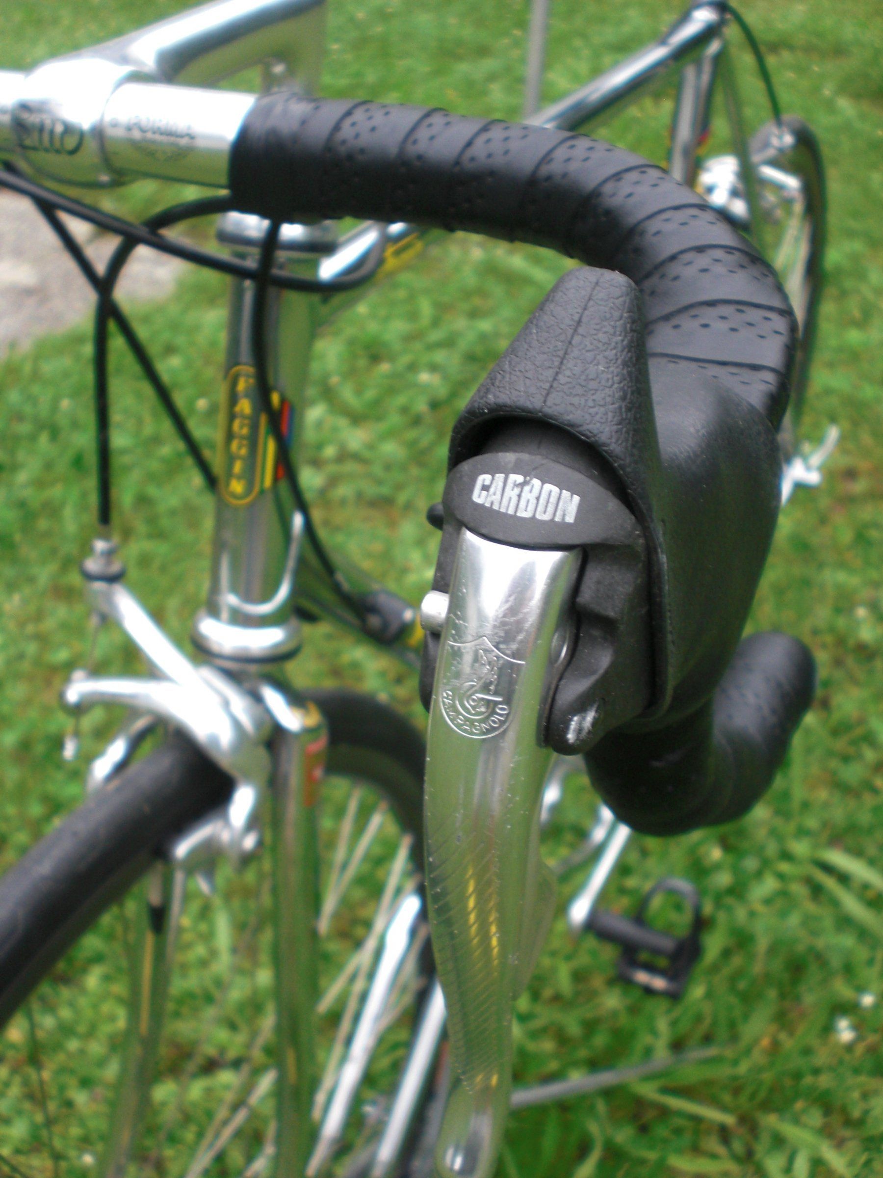

Zwischenzeitig ist ein bisschen was geschehen:
Stellprobe:

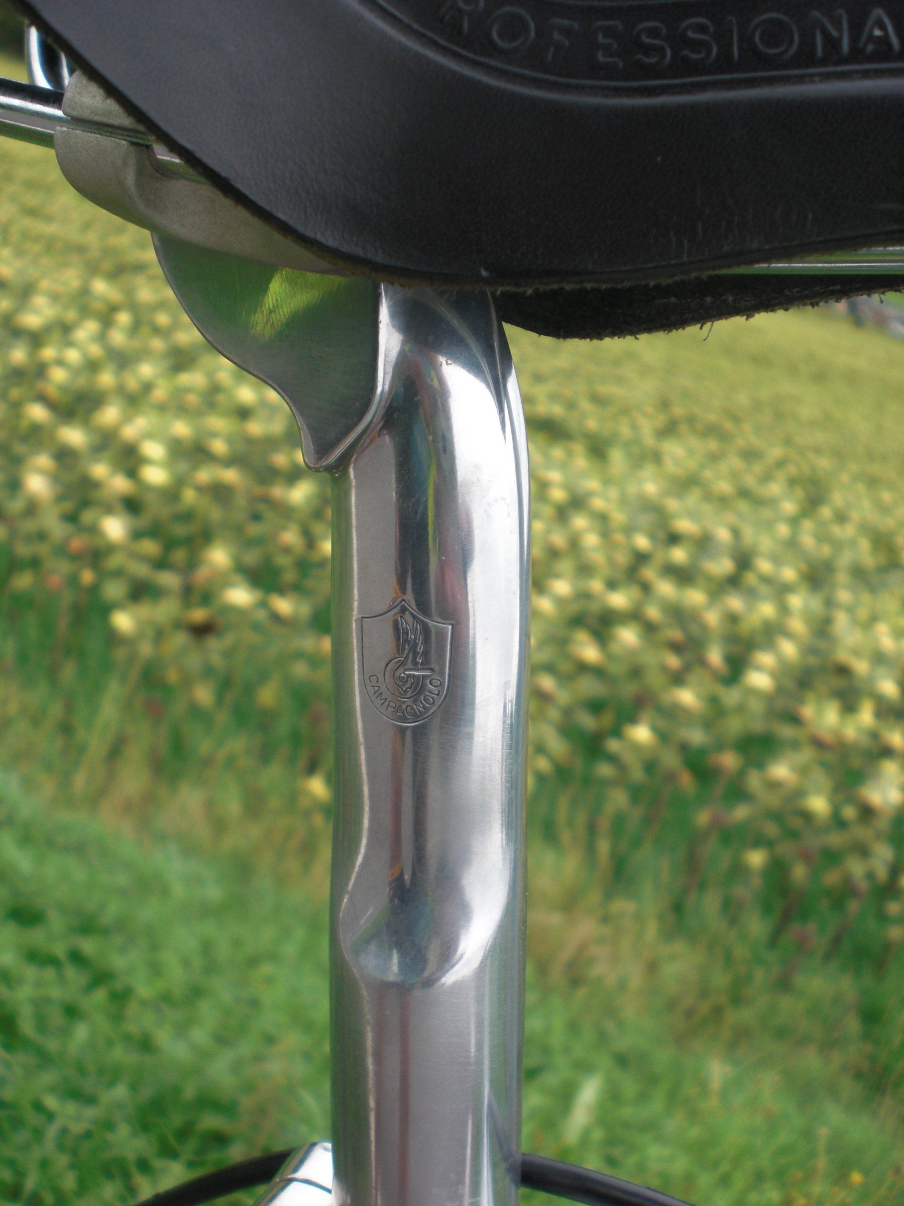

Dank @BuddyBuda gibt es jetzt nun eine Chorus-Aero-Stütze in 27,0 und einen Campagnolo Record Titanium Steuersatz, der viel besser zur geplanten Ausstattung passt, die ich schon vorrätig habe, nämlich
Schaltwerk: Campagnolo Record RD-01RE oder RD-11RE oder RD-21RE (als lediglich interessierter Laie in der angewandten Campagnologie kann ich den Unterschied keider nicht feststellen)
Umwerfer: Campagnolo Record FD-01SRE oder FD-11SRE (ebenso)
Bremsschalthebel: Campagnolo Record Carbon EC-22RE CG
als der Campagnolo Record Strada 1039, der ursprüngich vorgesehen war. Die Stütze ist geschliffen und poliert, auch der Steuersatz blinkt nun nach Enteloxieren, Scheifen und Polieren so, wie ich es mir vorstelle:

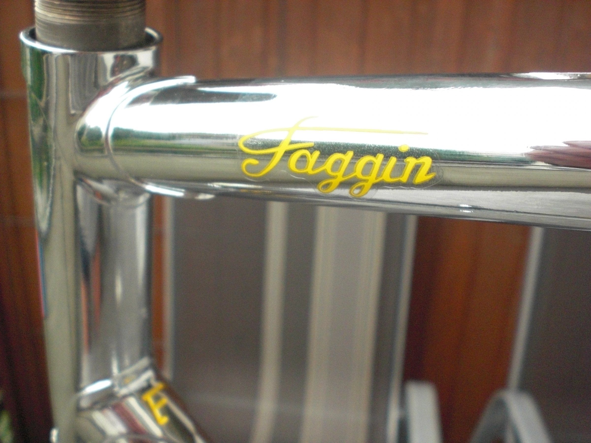

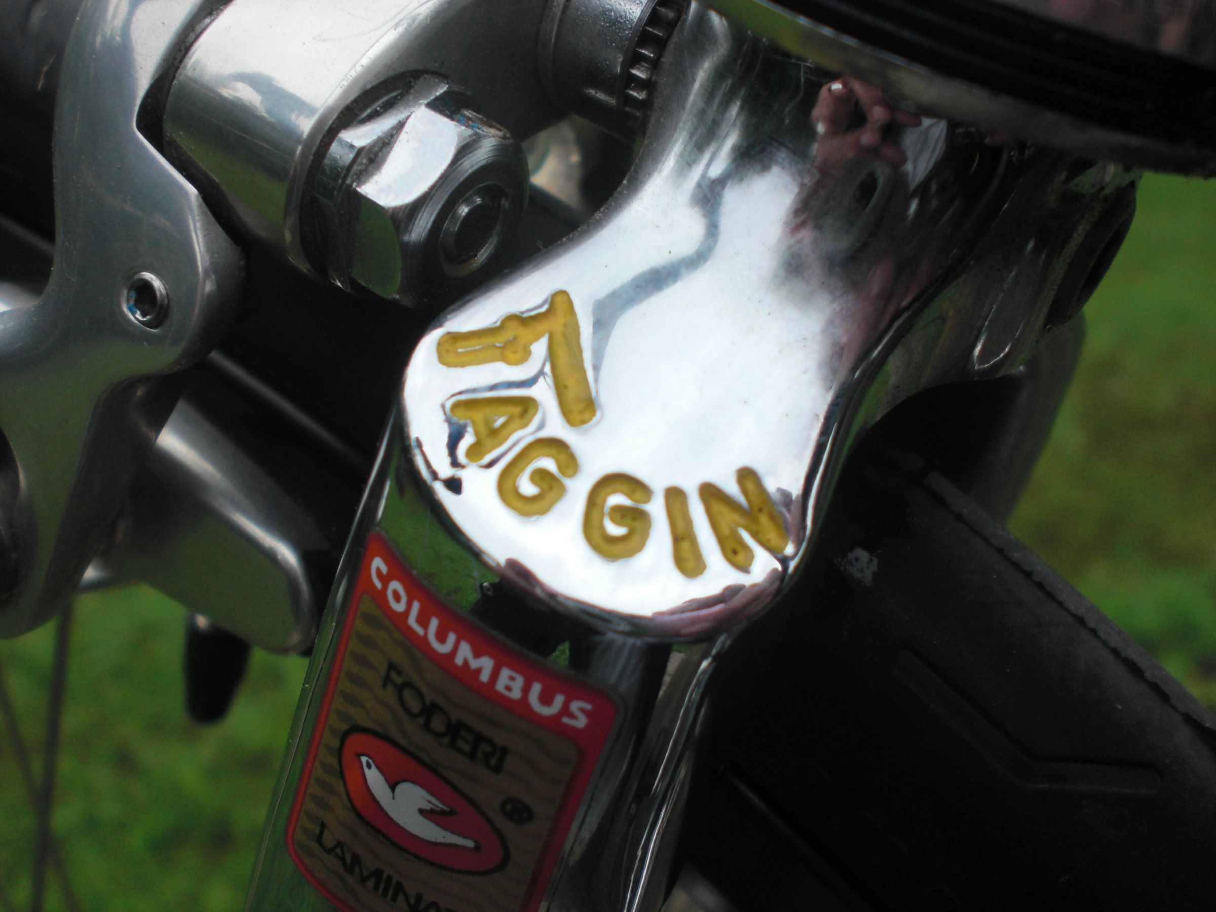

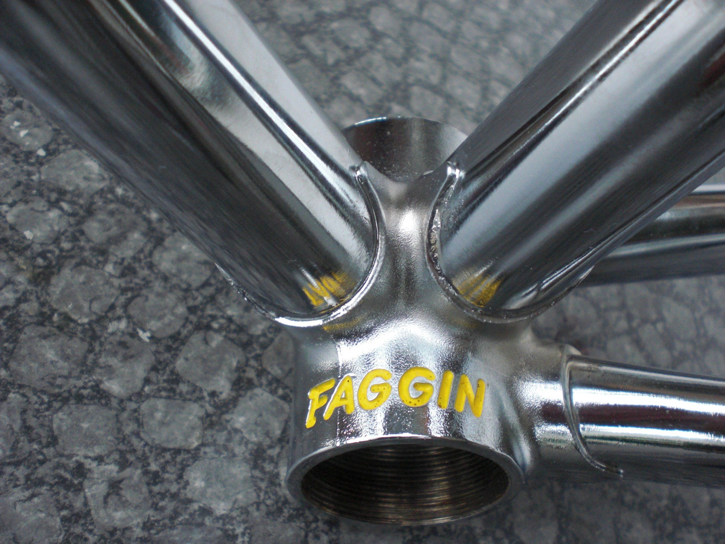

Nach langem Warten sind nun endlich auch die Decals vom Australier eingetroffen (er musste sie nachdrucken) und es konnte dann auch der richtige Farbton für das Auslegen der Rahmenpantos angemischt werden:
