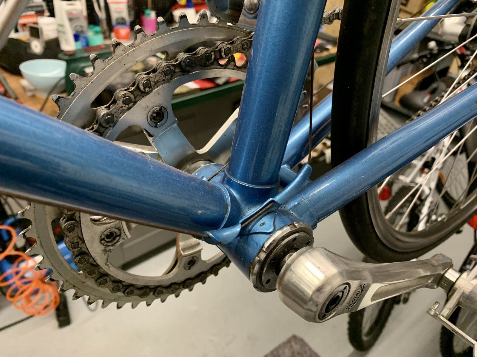

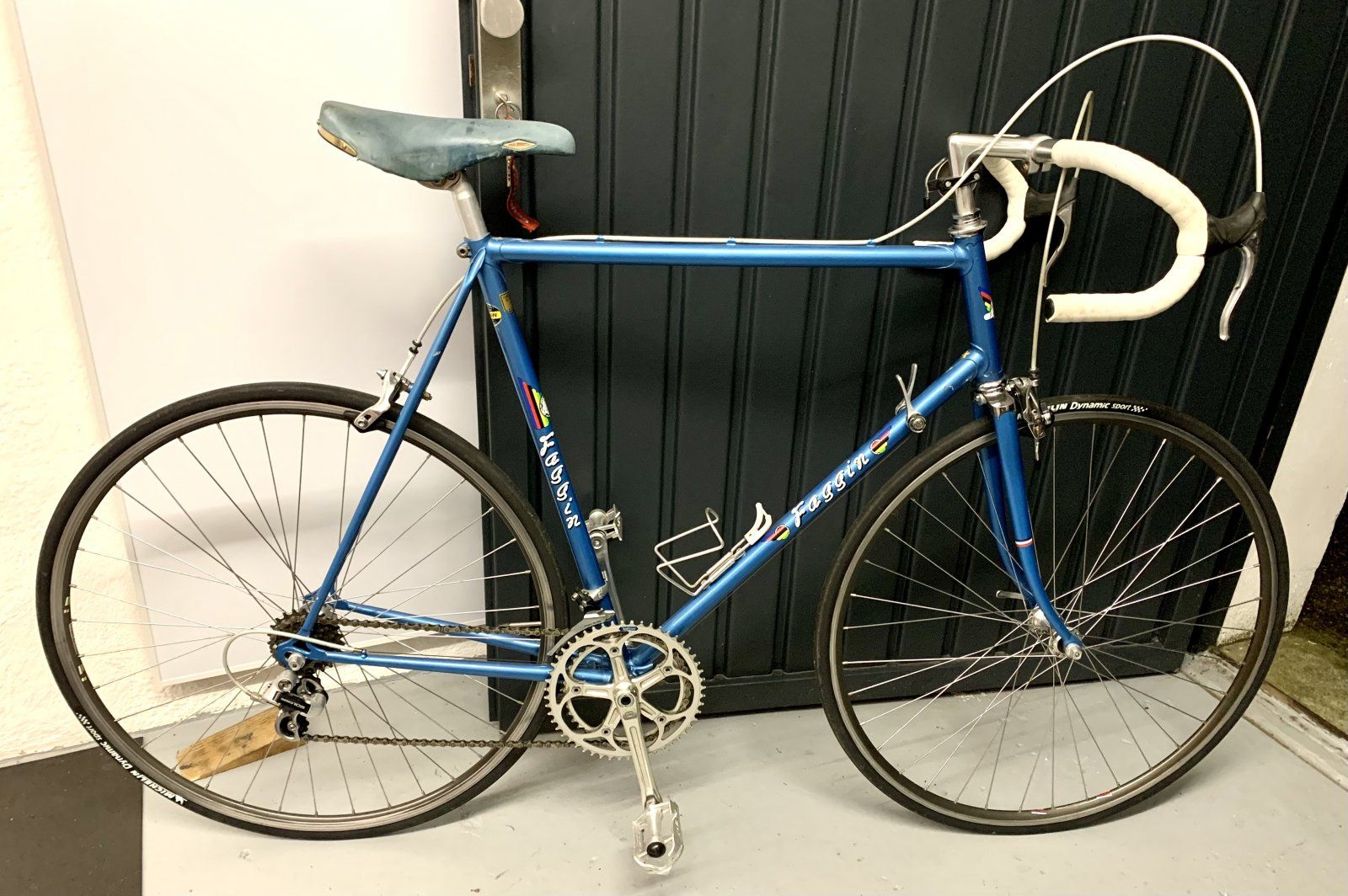

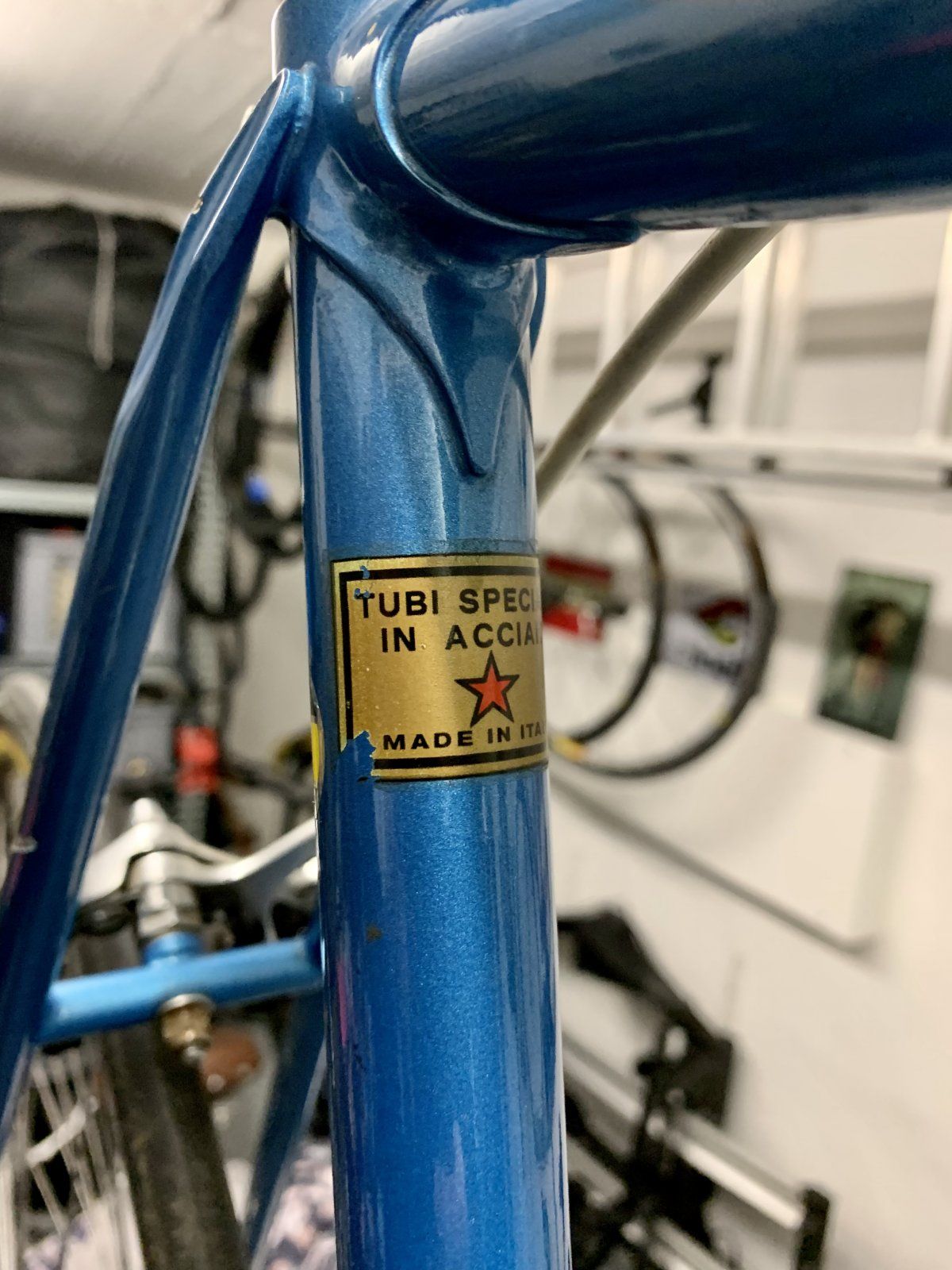

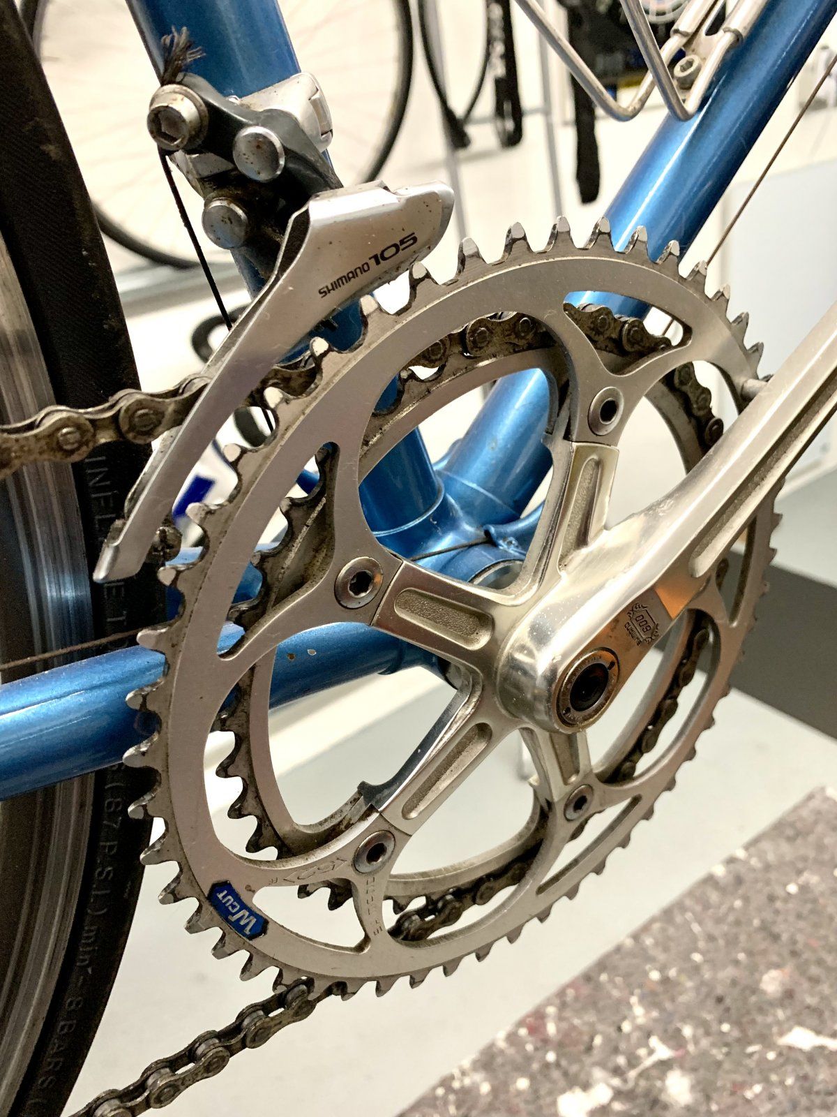

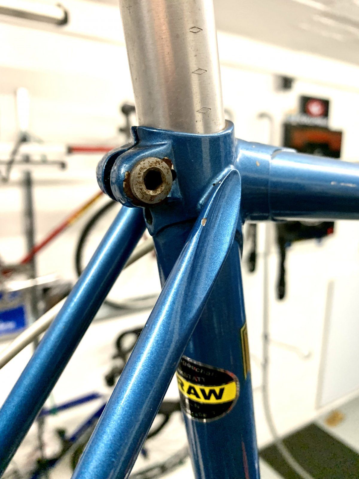

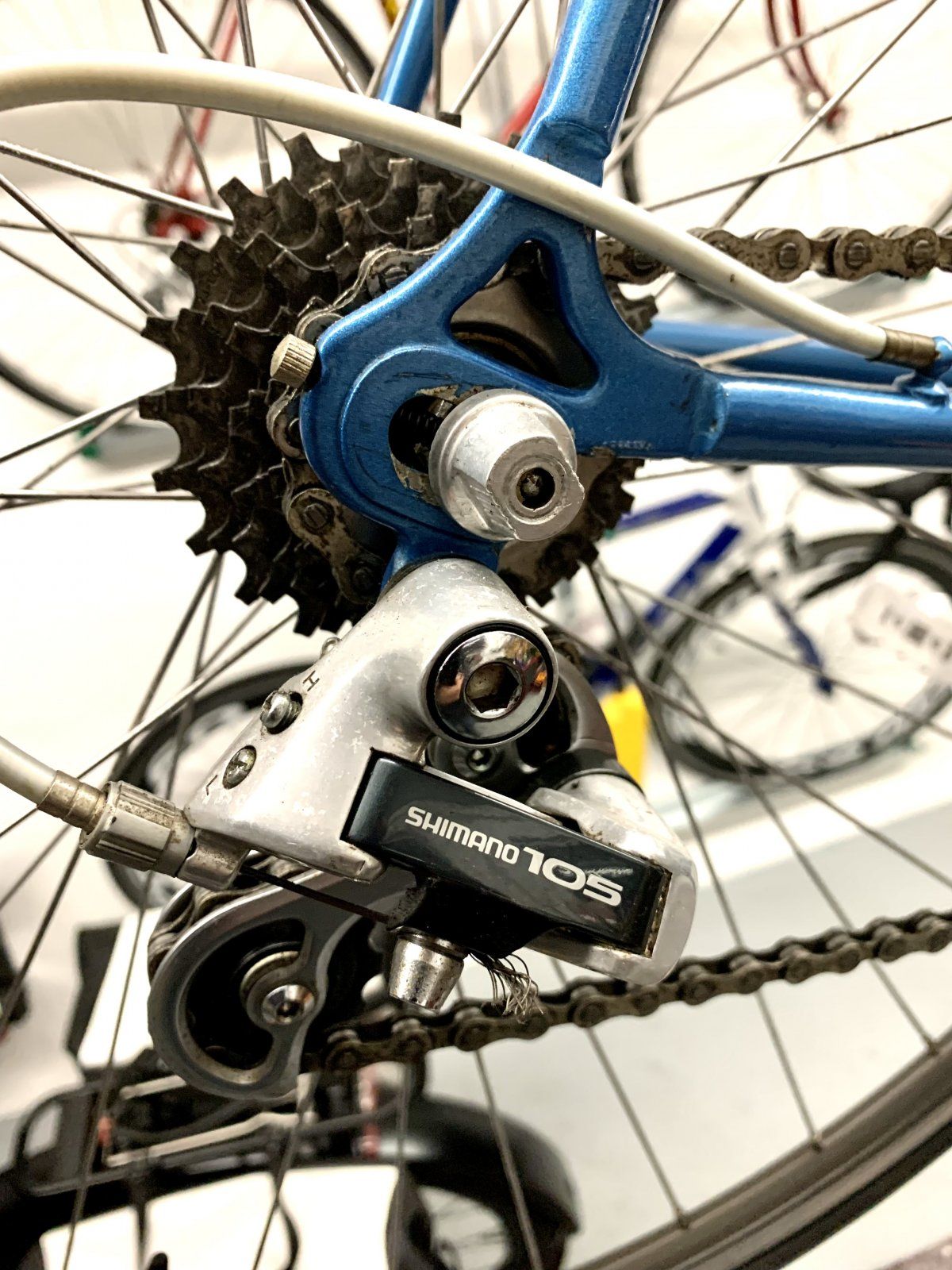

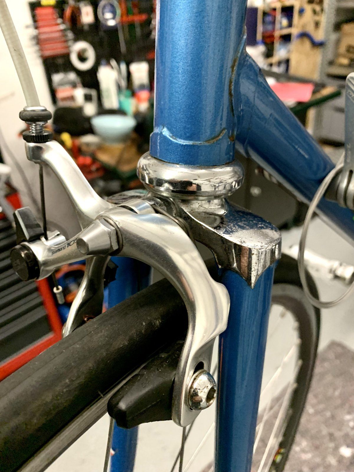

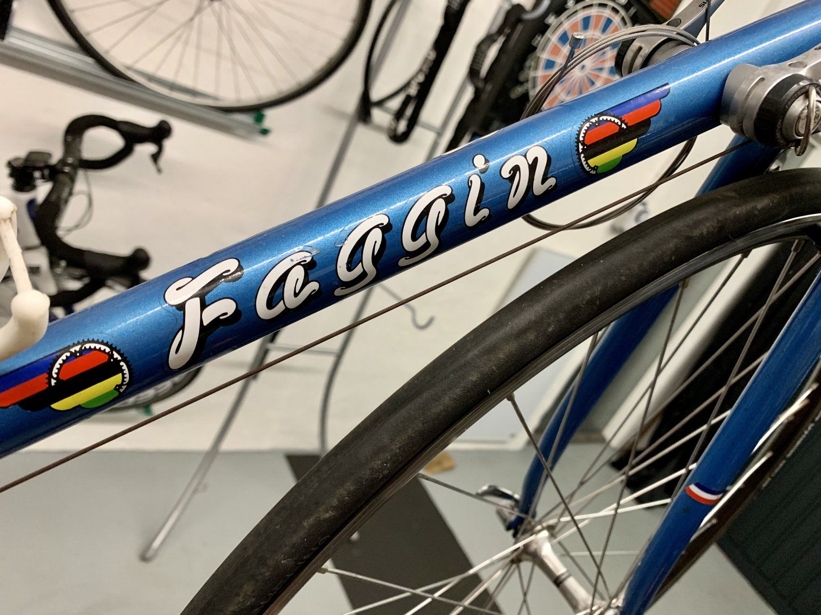

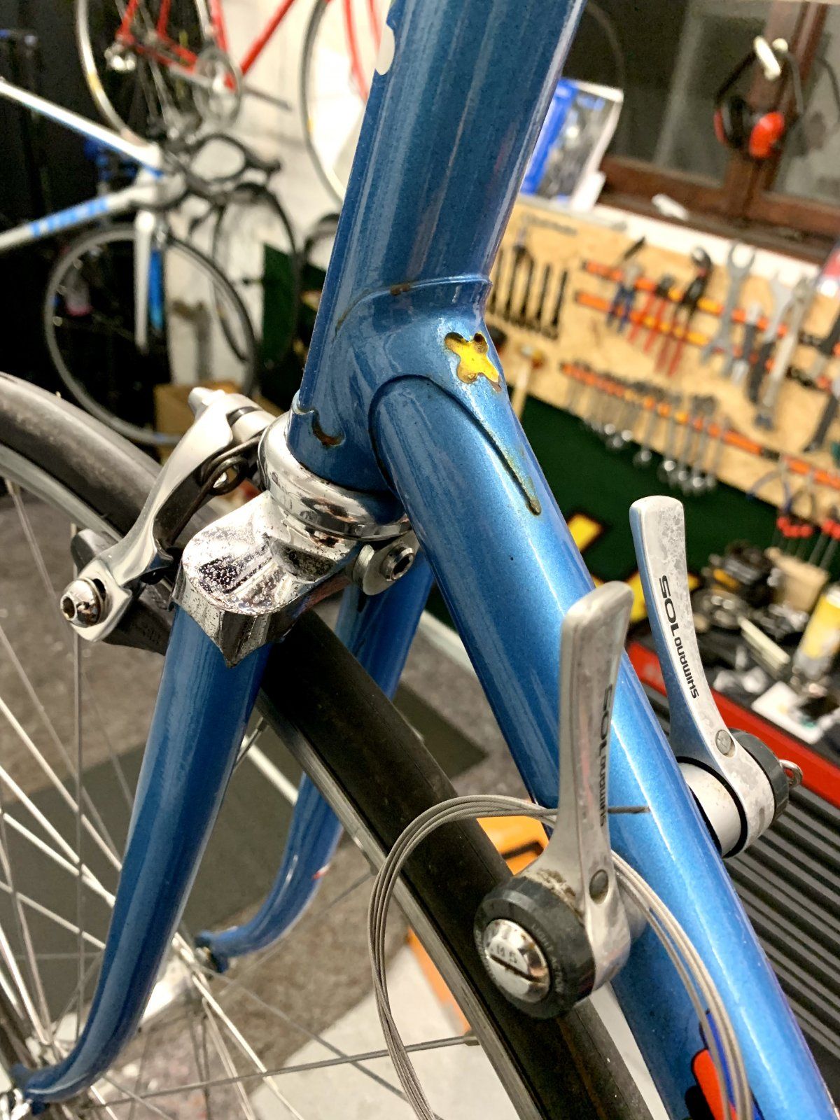

Hallo zusammen, kann mir jemand beantworten, ob es sich bei dem gezeigten Rad um ein Original oder ein Fake handelt. Ich finde keine Rahmennummer und das Rad ist auch nicht mit dem FAGGIN Schriftzug geprägt. Danke!

Anhand diesen einen Bildes ist das nicht zu beurteilen. Mehr Details aller wichtigen Stellen wäre nötig um es mit Sicherheit beurteilen zu können.
Das ist ein einfaches Modell von 82/83. Da ist nichts graviert. Scheint aber ok.
Bitte die vordere Bremse abbauen und nachschauen,warum da diese große Unterlegscheibe verwendet wurde. Ist die Bolzenlänge ausreichend?
Das müsste ein Viner Rahmen sein, der Sticker für den rohrsatz und besonders die Kreuze in den Muffen sind typisch. Hier zB zum Vergleich:
Vielen Dank! Der ist tatsächlich sehr nahe dran! Aber warum dann FAGGIN gelabelt? Insbesondere die Zugführung über dem Tretlager passt zu Viner Rahmen.
Das ist ziemlich sicher ein Viner Rahmen. Ich jedenfalls habe so einen (defekten) noch rumliegen. Decals kann man ja überall kaufen und vielleicht gab's die Faggin Decals gerade günstig...
