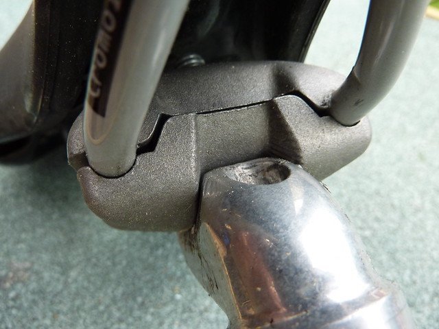

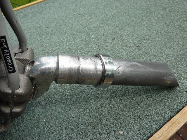

Ok, das ist wirklich ein ziemlich kurzes Stummelchen ...
Was ist auf dem 1. Bild zu sehen - das Sitzrohr von innen?
Mir ist jetzt nicht ganz klar, wie sich die Stütze klemmt. Ich dachte an das gleiche Prinzip wie bei diesem Schaftvorbau, also dass durch die Schraube der STütze unten ein Klemmkonus gehalten wird. (das silberne Teil ganz unten)

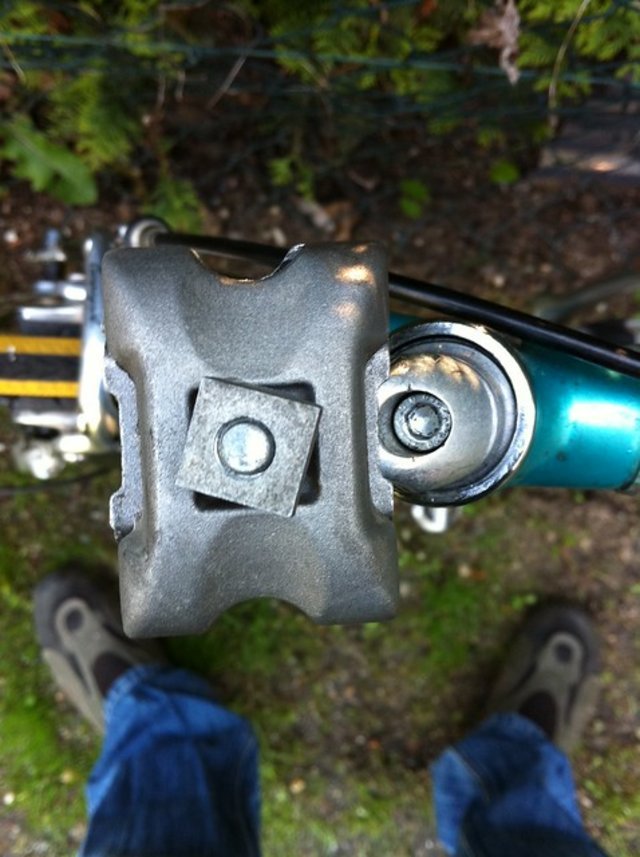

Wie gesagt, innen ist die Mutter, irgendeine bewegliche Stange, an der die Stütze angeschraubt wird.
Das ist dann sicher solch ein Konus der sich innen im Rohr festgebissen hat - ist also nicht Teil des Sitzrohres, sondern Teil der Sattelstütze!
Da würde ich jetzt aber erstmal keine Energie darauf verschwenden um es herauszuoperieren, sondern du musst erstmal auf die mühsame Suche gehen, eine selbstklemmende Stütze in passender Länge und vor allem im passenden Durchmesser aufzutreiben.
Neben Moser haben u.a. Peugeot und Vitus solche Stützen verbaut.
Am besten erstmal Durchmesser ausmessen und ungefähr benötigte Länge ermitteln und dann bei ebay auf die Pirsch gehen.

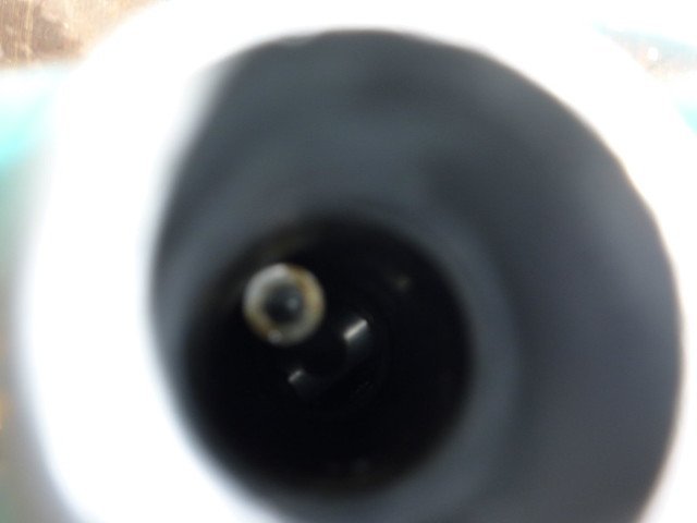

Ne ne, nix festgebissen, die "Mutterstange" ist da so reingebaut.

Nee da is nix verostet. Carbon rostet?
Da sitzt die Schraube, ist recht lang und sie klemmt auch nicht, sonst hätte ich die Stütze ja nicht rausbekommen
und das ist die Mutter, die da hingehört, nicht angerostet ist oder sonstiges

Das die Mutter im Sattelrohr fest ist, glaube ich nicht. Wie könnte man sonst die Sattelhöhe einstellen?
Der Klemmkeil (die Mutter) kann schon in dem Sattelrohr fest gegammelt sein.
AW: F.Moser FSB - Sattelstütze
Denk doch mal nach, wenn das normal wäre könnte man die Stütze nicht in der Höhe verstellen. Ausserdem ist das kein Rahmen aus 100% Carbon.

HEUUUULLLL nein das ist keine Korrossion. :(
mit der rechten Schraube innen im Rahmen verschraubt
...aber, vielleicht versteh ich was falsch, diese inliegende Mutter, hängt ja an einer Querstrebe dran. Seh jetzt nicht ob diese fest im Rahmen verbunden ist. Spreizt die sich eventuell beim reinschrauben/festdrehen?
