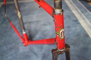

Habs im Fang des Tages schon kurz vorgestellt. Ein vermeintliches F.B.L. offensichtlich von Paupitz gelötet.
Kurz zur Story. Der Verkäufer sagte mir das Rad hätte einem ehemaligen DDR Meister gehört. Verifizieren konnte er das aber nicht. Ich auch nicht. Vllt geben die Nummern Aufschluss?
5301 18
L-S 1890 78CR
Noch ein paar Impressionen
FBL
LBF?

Vermutungen:
- Ich vermute mal irgendwann neuer Lack. Wenn auch trotzdem recht alt.
- Gabel zu neu?
- Paupitz ist relativ klar, aber auch FBL?
- Baujahr wenn Paupitz und FBL dann ja zwischen 53 und 58. Aber kommt das hin?
So und jetzt ihr

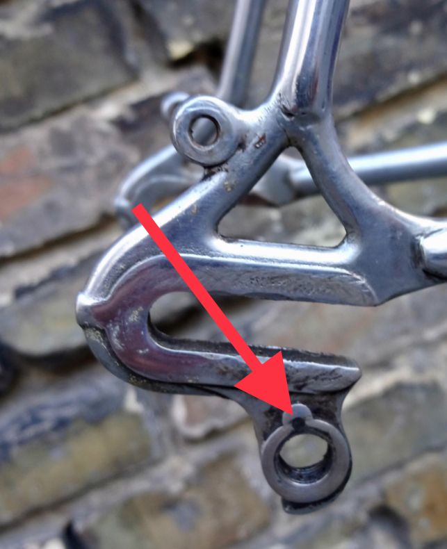

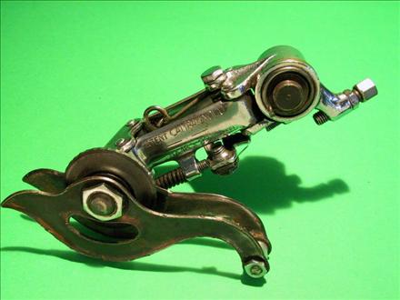

Das Loch da müsste für die Campagnolo Cambio Sport Schaltwerksfeder sein.
Damit 50er Jahre sehr wahrscheinlich.
Das spricht ja schon wieder für die 50er okay danke. Ist mir noch garnicht aufgefallen .

Wie wäre es denn mit nach FBL und nicht davor? Unwahrscheinlich? Weil ob Lack und Aufkleber original sind.. Ich weiß ja nicht .
Zumindest das schwarz ist zum Teil mehr schlecht als recht drüber gemacht. Kleine Lacknase am Sattelrohr hinten und man fühlt auch eine Unebenheit am Sattelrohr weiter unten als wäre da ein Übergang. Vllt teilverchromt da drunter oder so? Ich versuch das bei Zeiten nochmal abzulichten.
Nicht? Dann habe ich das falsch interpretiert. Kann natürlich sein, ich finde der Lack sieht eher Original aus, aber das lässt sich über Fotos schlecht sagen. Die Frage ist natürlich auch, wie ein DDR-Rennfahrer an den Rahmen kommt nach 1961...da ist ja dann nur noch ein kleiner Zeitraum.
Kann natürlich auch nach FBL sein, glaube aber, dass Paupitz nach 1958 andere Gabeln verwendet hat. Trebess hat auf dem Gabelschaft ja noch eine Markierung gefunden, hast du da mal geschaut?

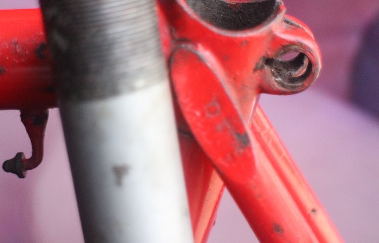

Vllt ist der Lack auch original, dann aber nicht gut gemacht. Hier sieht man zb auch das roter Lack auf den Chrom Muffen ist. Und auch ein bisschen blau oder grün sieht man da.
