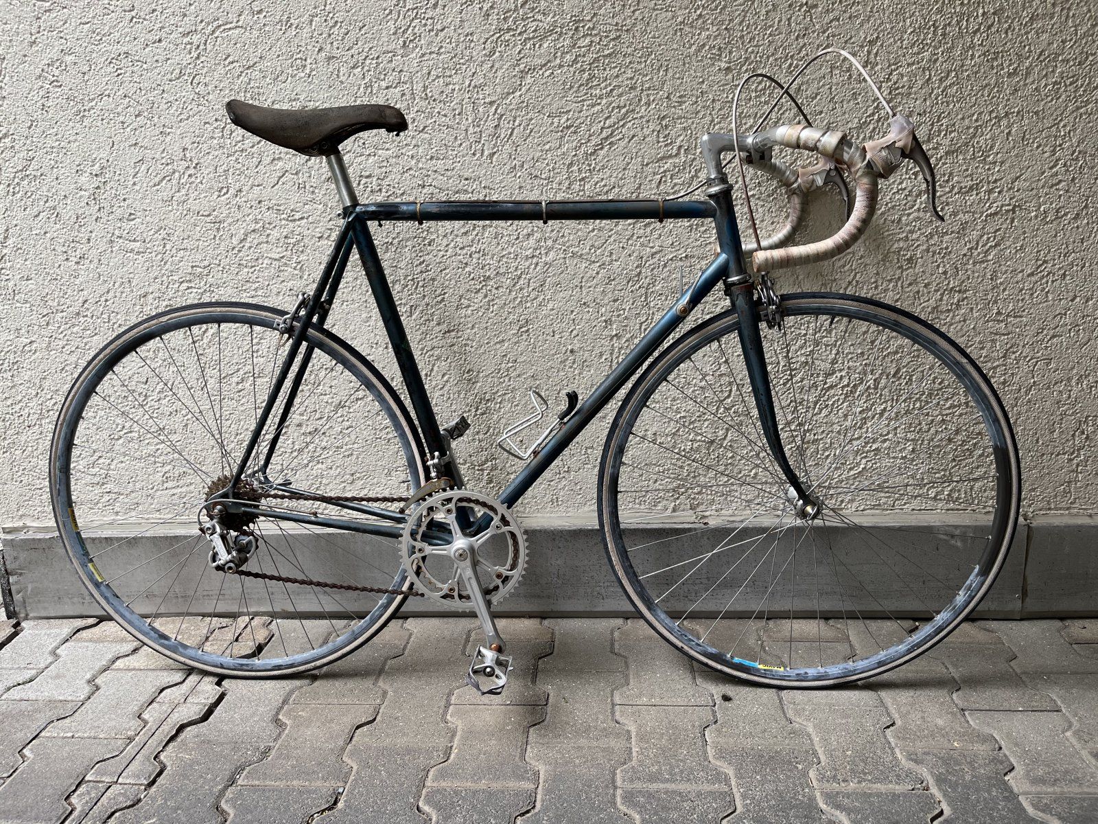

Leider nein - Haushaltsauflösung, stand viele Jahre rum. Würde mich auch interessieren, die Inhaber des Schrade-Ladens haben selbst recherchiert und nichts gefunden.
Hast du da eine Rahmennummer unter dem Tretlager?
Der Rahmen ist ja bis auf das Bremsblech und die Ausfallenden sehr ähnlich zu dem hier:
Schrade Criterium
Die Gabel mit dem "m" panto weise ich Mercier zu.
Habe mir noch dein Ambühl Rad genauer angeschaut. Wer das gemacht haben könnte, kann ich leider nicht sagen. Die Nummer und die Platzierung passen zu keinem mir bekannten Rahmenbauer. Was klar ist, es ist typisch Schweiz. Könnte auch von einem grösseren Hersteller sein. da aus der Innerschweiz kämen die Gebrüder Beeler oder Sursee/Villiger in Frage. über die weiss ich leider nicht wirklich viel.
Danke dir für die Einschätzung. Ich schau mal weiter ob ich was finde, wenn nicht ist’s auch nicht schlimm.

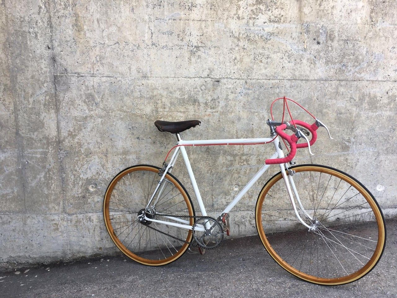

Hier ein Schrade aus Basel. Das Rad hatte keinen Auffahrunfall und ist nicht defekt, sondern hat einfach nur eine wahnsinnig kurze Geometrie fürs Criterium. Man kann darüber nachlesen im Netz. Das Schaltwerk sagt 72, Kurbel auch, die restlichen Teile sind jünger. Ohne Dellen, leider etwas verlebt. Was sagt die Gemeinde zum Alter? Spoiler: bei Schrade selbst ist man sich auch nicht sicher. Stützendurchmesser ist 26.8. Jetzt aber seht selbst:
Anhang anzeigen 1265385Anhang anzeigen 1265386Anhang anzeigen 1265387Anhang anzeigen 1265388Anhang anzeigen 1265389
Krasses Rad! Muffenlos gelötet. 🤓
Den Rahmen würde ich gern mal unter die Lupe nehmen wollen. 🧐
Wäre ein schönes Wiederbelebungsprokjekt. :daumen:
Wir führen eine Liste mit Rahmennummern und wenn immer möglich dem Datum. Leider haben wir kein Rahmenbuch von Imholz das uns da genauere Daten liefert. Darum können wir nicht immer genau sagen wann die entstanden sind, sondern müssen es ein wenig schätzen.
Deins würde ich auf um Ende 50/ Anfang 60 datieren.
ich habe noch die Nummer 12430 und das wurde uns vom Zweitbesitzer gegeben. Er hat es in den 60ern als Occasionsvelo erworben und fuhr damit Kriterien in der Ostschweiz.
Das überrascht mich jetzt. Von den Details her würde ich den Rahmen gut & gerne 20 / 25 Jahre jünger schätzen.
Was hast du für eine Einbaubreite?
Die Frage habe ich mir gestern auch gestellt....

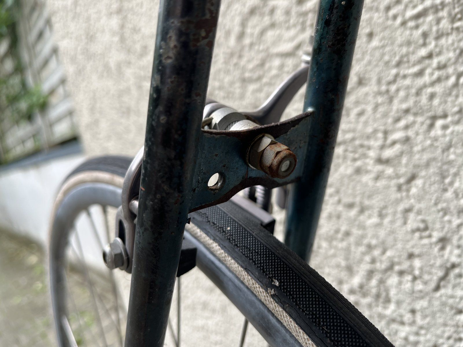

Was Imholz oft gemacht hat, er hat die Rahmen modernisiert.
Wenn da sowas wie Anlötteile für die Zugführung, senken der Bremsbohrungen für Hülsenmuttern eventuell später mal gemacht wurden, ist es ein Witz den Hinterbau auch entsprechend zu weiten. Von daher halte ich die HrEb für sehr wenig aussagekräftig. Hinterbau richten mache ich to go auf dem Rasen bei der Börse in Köln. Nicht wahr @sgx-83 ?
An den Stegt hinten kommt man ja kaum mit einer Bohrmaschine und wenn ist das außergewöhnlich gut gemacht daß, ich viel mehr meine der Steg ist original für Hülsenmuttern. Dazu dann die Bocama Muffen, die ja auch deutlich jünger sind.... Also einen Bremssteg bei einer Überholung zu tauschen, ggf. wenn der alte zusammengewürgt wurde - na gut, aber die Muffen?
@stahlpedaleur bitte nicht als pers. Angriff verstehen, ich freue mich daß du dein Wissen hier teils.
Viel mehr geht es mir darum darauf hinzuweisen daß die Datierung per Nr. sehr stark von der Datierung per Rahmendetails abweicht.

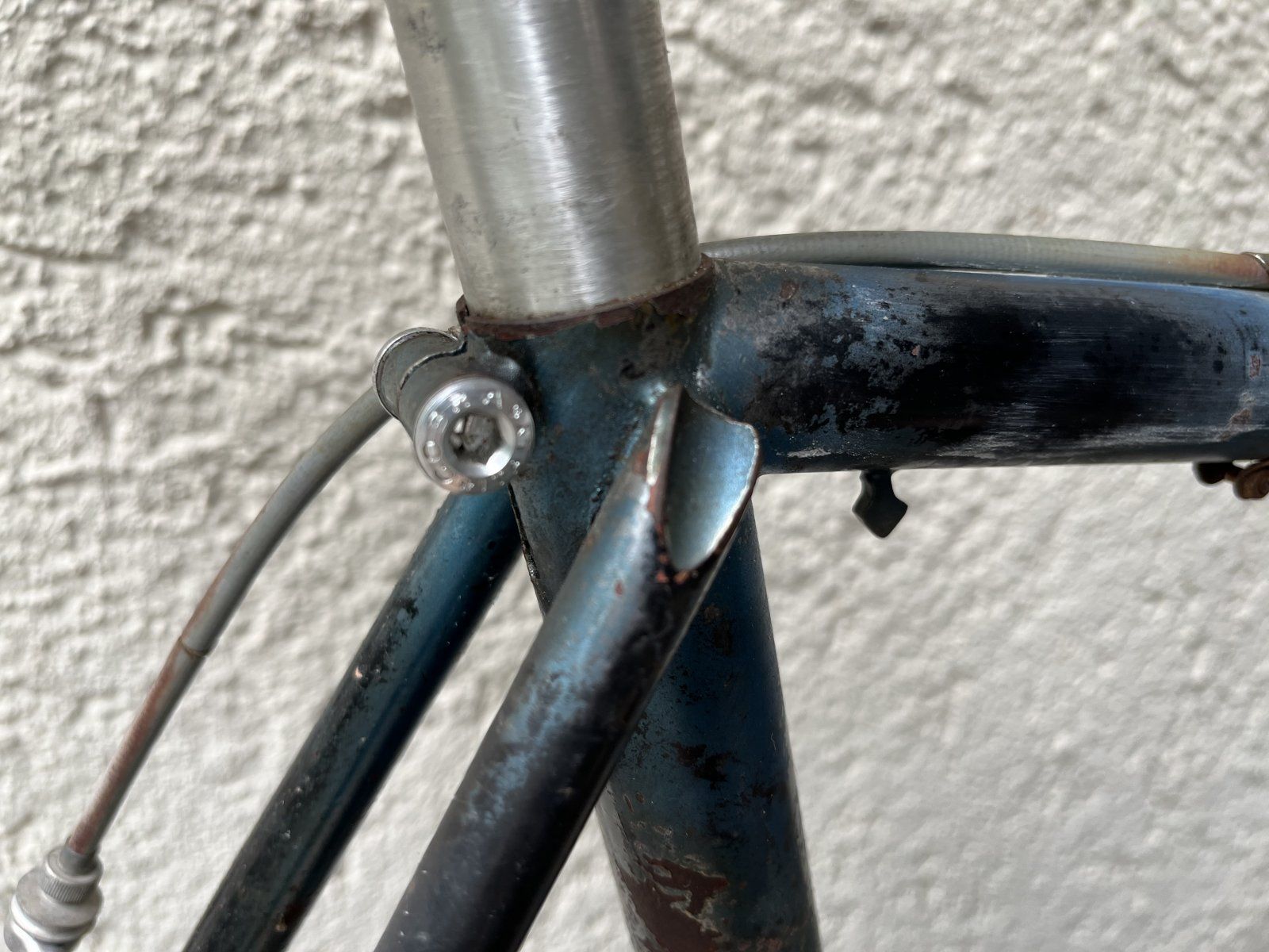

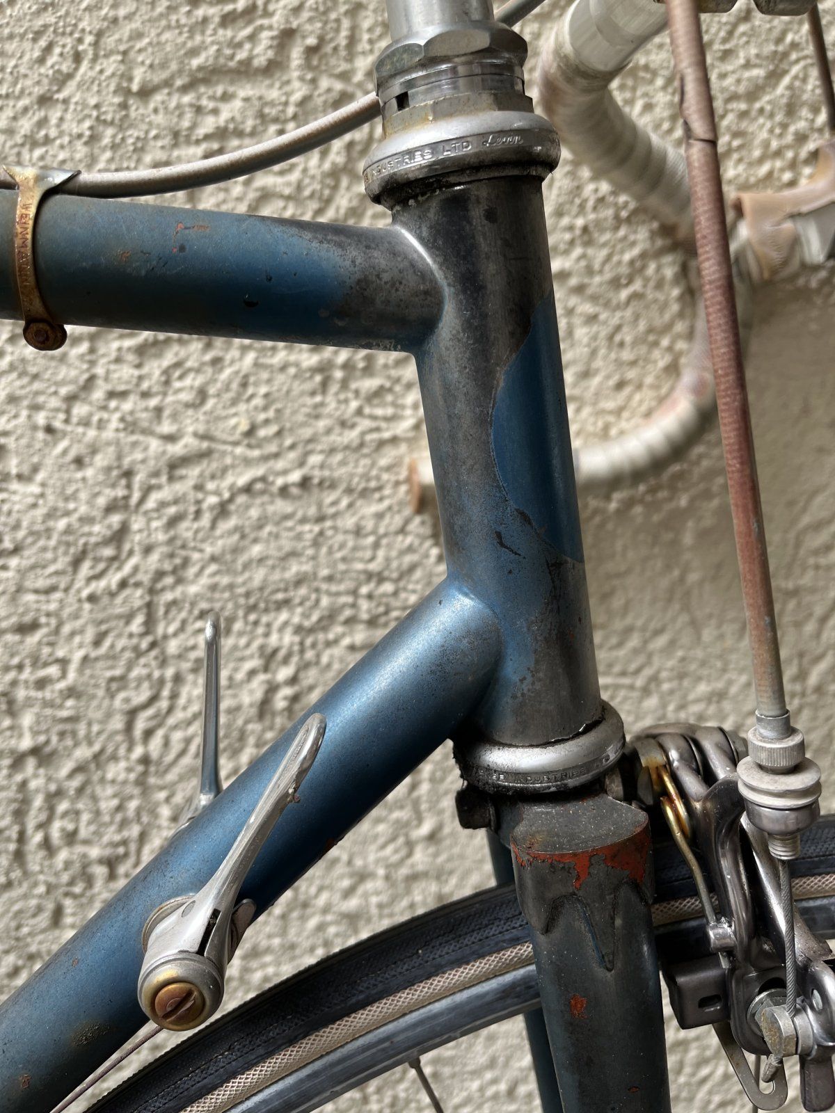

Hier noch Fotos der Nummernbeschriftung oben an der Sattelmuffe.
Klar kann man den Rahmen ohne grossen Aufwand ausweiten. Das entspricht aber nicht der Arbeit eines Rahmenbauers den stümperhaft mal so ein wenig aufzudehnen.
Also das ist gängige Praxis und kein Pfusch. So ein Rahmen muß nach dem Löten auch mehr oder weniger gerichtet werden. Wie viel ist oft eine Frage der sorfältigen Vorbereitung und Erfahrung. An vielen Punkten heften ist u.a. eine der Vorbereitungen, aber jeder Hefpunkt, Kontrolle und Richten vor dem nächsten kostet Zeit und Geld. Ob man das schnell zusammenbrutzelt und hinterher zurecht ruppt, sieht keiner mehr. Das fällt bestenfalls auf wenn da nach tausenden km mal etwas reißt. Oder halt wenn mal ein Ausfaller hinten getauscht werden muß und Sitz- und Unterstrebe wer weiß wie auseinander klafen wenn der alte Ausfaller draußen ist.
