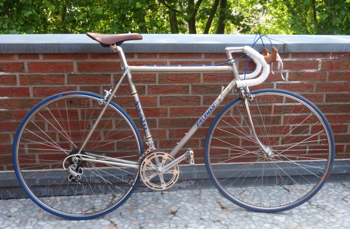

Mein Bruder hat im August Geburtstag und bekommt das beste Geschenk aller Zeiten, ein altes Rennrad. Auch durch durch den Rat von Bonanzero ist die Wahl auf ein Zieleman von 1979 mit Dura Ace Crane Austattung gefallen. Und damit das Gerät auch ausreichend Auslauf bekommt, klauen wir im Oktober Nachbars VW Bus und fahren in die Toskana um an der L’Eroica teilzunehmen.
Ein Bild im Kaufzustand. Ich würde es wohl etwas anders aufbauen (Reifen, Lenkerband, Züge, Sattel). Aber so ist es auch nicht hässlich und fahren tut es ebenfalls.
Ich habe jedenfalls angefangen etwas zu recherchieren und bin auf so viele Informationen gestoßen, dass ich wohl ein kleines "Heftchen" erstellen werde. Es soll sich um die wilden 70er Jahre, Ko Zieleman, die Eroica und alles rund ums Radrennen drehen.

Nun zum Fahrrad, da bleiben einige Sachen ungeklärt.

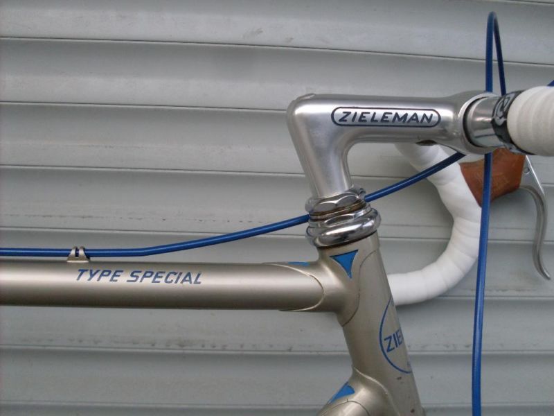

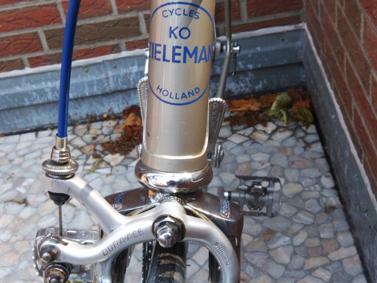

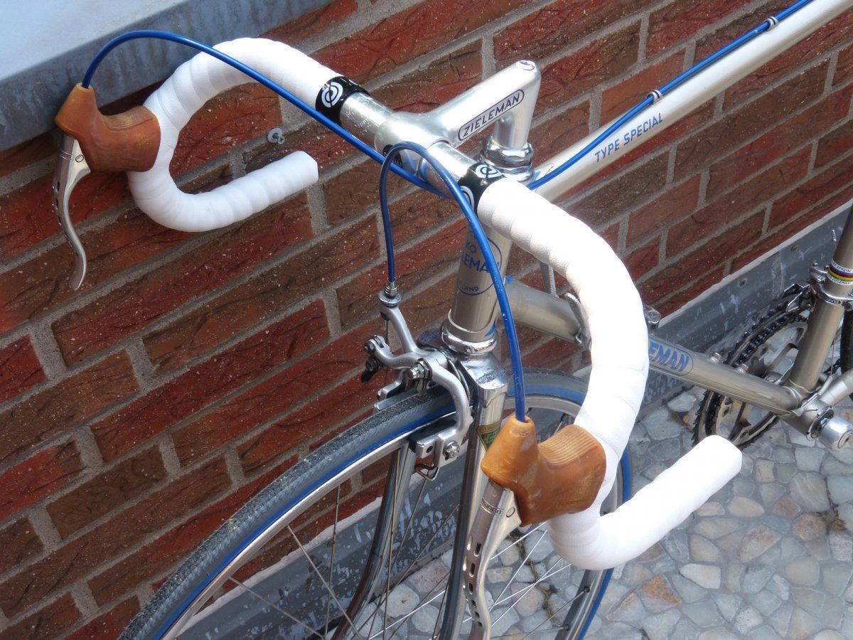

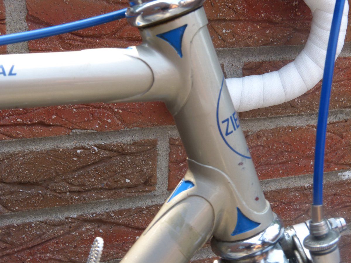

Ich bin mir recht sicher, dass der Rahmen von 1979 ist. Zum einen trägt er schon die "Zieleman" Gravur an den Sitzstreben, zum anderen hat er die Seriennummer 79005. Also ein sehr frühes Exemplar von '79.
Die Dura-Ace 7100 könnte dementsprechend auch original sein. Im Brügelmann von 78 gibts es nur diese, erst in dem von 79 gab es die EX Version zu kaufen.
Aber komplett vollständig ist die DA Austattung auch nicht.

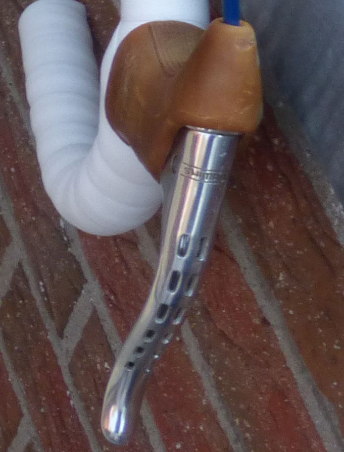

Die Schalthebel: Da handelt es sich meiner Meinung nach um Campa Record Hebel. Kann das jemand bestätigen? Gab es überhaupt bei Dura-Ace First Generation Hebel für Anlötsockel? Zumindest bei Velobase will ich nichts finden, auch wenn ich meine schon welche gesehen zu haben.

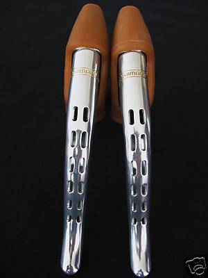

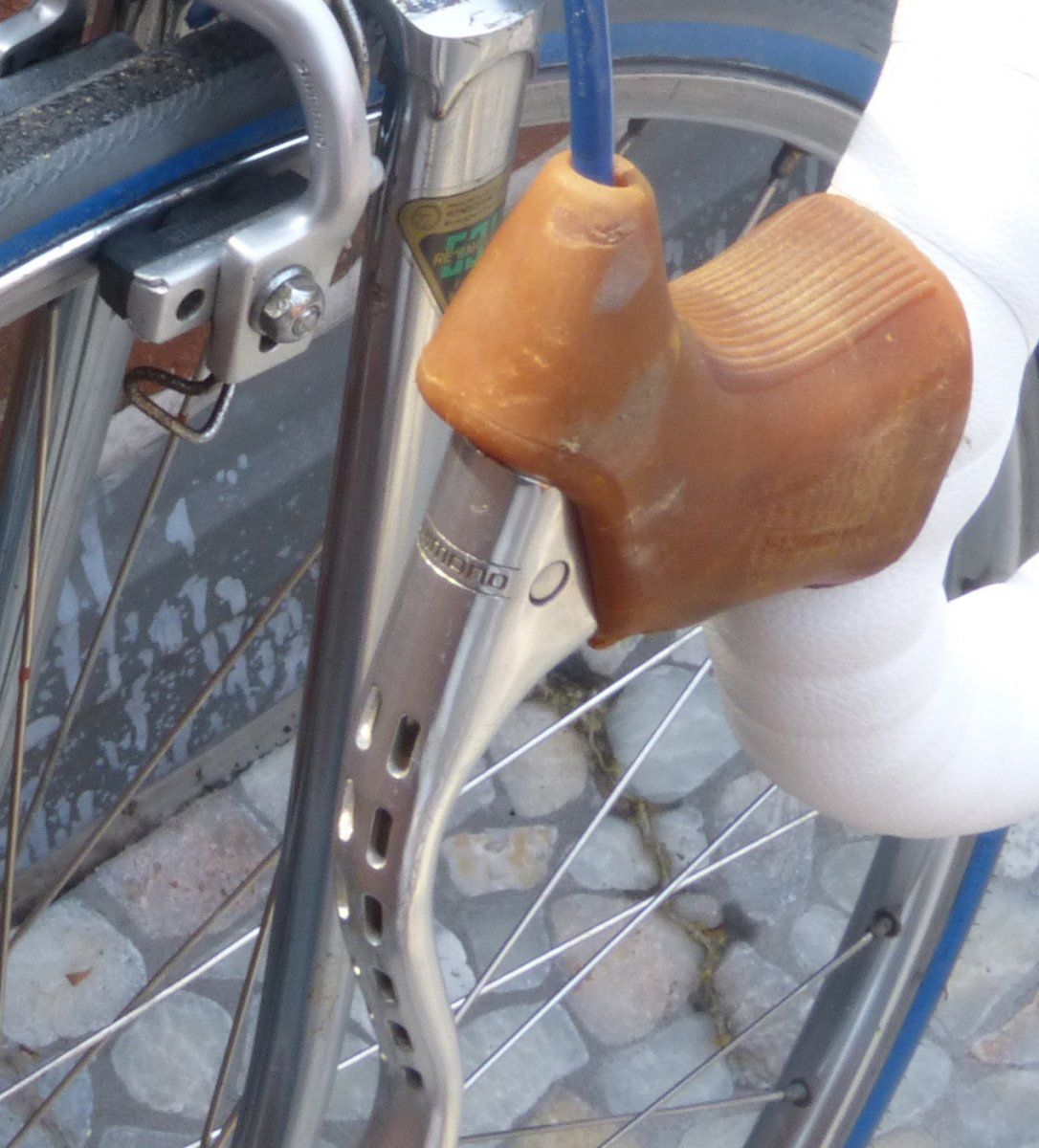

Bremshebel: Die sind auf jeden Fall von Shimano und gelocht. Es fehlt nur der DA Schriftzug. Das könnten nachgerüstete Golden Arrow Hebel sein, sicher bin ich mir aber nicht. Optisch ist es jedenfalls kein Stilbruch.

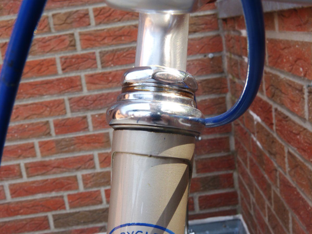

Steuersatz: Hier weiß ich ehrlich gesagt nicht weiter, hat jemand einen Idee um welches Modell es sich handeln könnte?

...also TA war schon mal der erste Volltreffer:
Die Prägung auf dem Pumpenhalterrest habe ich immer für eine "174" gehalten:
REG, Zeus SKS und Campa - nichts wollte passen - aber wenn man genau hinschaut ist "174" nicht anderes als die Reste des weggefeilten Campagnolo Flügels oberhalb des Schnellspannhebels:
Bleibt noch die Frage, wie man das hinlötet ohne den Chrom am Schirm zu beschädigen. Hitzeschutzpaste wird die Temparatur nicht ausreichend abhalten können.
Vielleicht hat Meister Ko das ganze einfach überlackiert?

"Herzlichen Glückwunsch", kann man da nur sagen.
Der Rahmen ist es wert, komplett mit originalen 7100'ern fertig gemacht zu werden. Einfach mit ganz viel Geduld immer wieder nach fehlenden Teilen Ausschau halten,... Irgendwann isses komplett.
Der Steuersatz ist jedenfalls kein 1-Gen-DA. Könnte Tange sein - ist jetzt auch kein Beinbruch.
Die Hebel sehen tatsächlich nach 6207 aus.
Schalthebel von DA kannst'e nur mit Adaptern auf den Campa-Sockeln fahren. Diese Adapter gibt's manchmal inner Bucht, ich habe meine aus Neerkant.

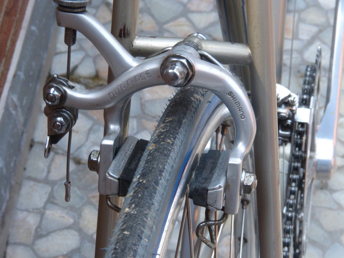

Hier nochmal zwei gezoomte Bilder der Bremshebel:
Vielleicht bin ich ja blind, aber meint ihr nicht dass die den Golden Arrows verflucht ähnlich sehen?
(Bild von Velobase geliehen)

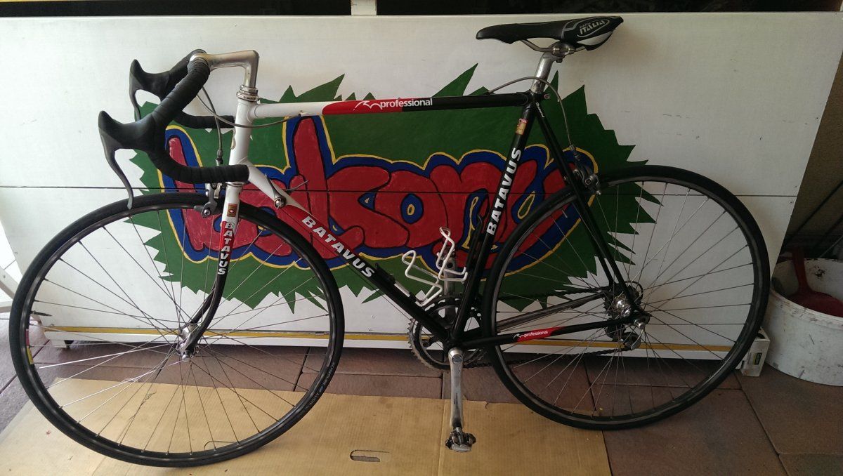

Ganz praktisch, wenn die Eltern über das lange Wochenende in den Niederlanden unterwegs sind und man auf marktplaats was schönes entdeckt...Batavus Professional mit 600er Gruppe
Was mich wundert sind die 126mm Achsbreite hinten. Habe mal nach alten Batavus Katalogen gesucht, da gab es diese Lackierung immer nur im Zusammenhang mit 8fach. Einmal von 1994, den anderen Auszug kann ich zeitlich nicht zuordnen
