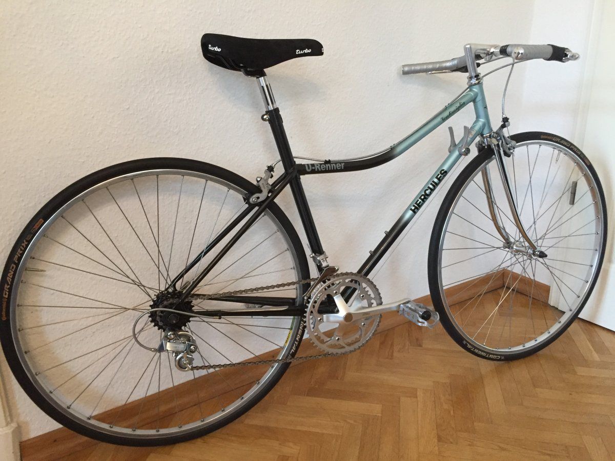

Also laut Verkäufer ist es eine Sachs Huret 6 fach, ist das dann die New Success? Wie heißen bei Sachs Huret die verschiedenen Gruppen?
Ich würde an dieser Stelle nicht weiter speculieren,Sachs-Huret ist nicht Sachs mit dem Modell News Success!
Wenn er von Sachs-Huret (welches eine Deutsch-französische Firmenzusammenarbeit ist) und 6-fach spricht, deutet das für mich auf das Modell Elysée hin.
Fakt ist, wir spekulieren hier, das Foto dort oben zeigt sicherlich nicht das Rad aus der Verkaufsanzeige,oder?
Nein das Bild ist nicht aus der Verkaufsanzeige! Aber das Modell ist es, es sei denn die Farbkombination gab es so nochmal irgendwann.
Sachs ungleich Sachs Huret?!
Bei Shimano und SRAM ist die Wertigkeit der Gruppen für mich klar aber bei Sachs / Sachs Huret habe ich keinen Plan.
Dann warten wir am Besten bis Du uns Bilder von Deinem Rad machen kannst.

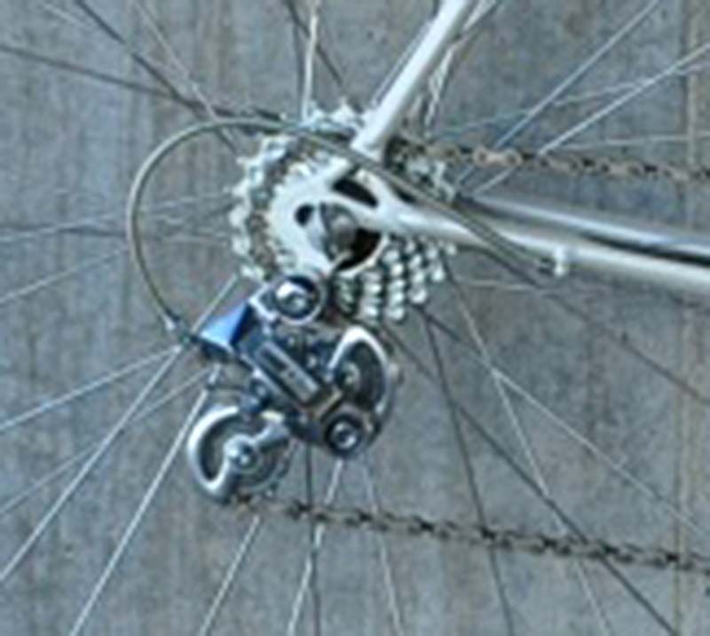

Das obig abgebildete Schaltwerk schein mir ein Sachs Aris zu sein.
Etwa Niveau einer 600'er, also echt nicht schlecht.
Aber zu raten was bei Dir verbaut ist wäre dann doch Kaffeesatzleserei.
Übe Dich in Geduld. ;)

@Winston98 Schutzblechösen sehe ich hier in der Vergrößerung keine. Schaltung scheint die hier zu sein, wie Rival sieht die jedenfalls nicht aus.
Quelle: http://velobase.com/ViewComponent.aspx?ID=b4ab4327-b334-4dfb-a60b-ed9c6be75cf7&Enum=108

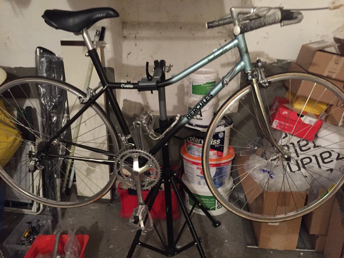

Einige Schrammen und die Decals sind auch beschädigt. Die Schraube an der Hinteren Bremse ist fest. Ich habe es schon komplett zerlegt und überlege jetzt meine nächsten Schritte.
Welche Schraube an der Bremse ist denn fest? Ansonsten würde ich nach sowas suchen. Bei dem Verkäufer habe ich schon mal gekauft. War alles O. K.

Die Schaltung ist ne Rival. Wenn es was gerastertes sein soll such mal nach der oben gezeigten New Sucess Aris.
...das gleiche Schaltwerk wie an meinem Ventimiglia - ein Rival.

Es soll auch nicht bling bling werden, aber es soll schon wieder hübsch werden. Ich spiele ernsthaft mit dem Gedanken den Rahmen neu zu lackieren und neue Decals aufzubringen. Ich weiß das es frevelhaft ist so einen Klassiker neu zu machen aber ich glaube da habe ich länger Spaß mit. Was denkt ihr?
Wenn es Meines wäre würde ich nur putzen und Lenkerband und Sattel erneuern. Und natürlich alle Züge/Hüllen, Reifen, Schläuche, Felgenband. Und dann erstmal fahren. Mit etwas Geduld findet man evtl. New Success Komponenten. Neulack und neue Decals sind meiner Meinung nach teuerer als ein komplettes Rad. Soo selten sind die Mittelklasse-Herculesse ja nicht.
