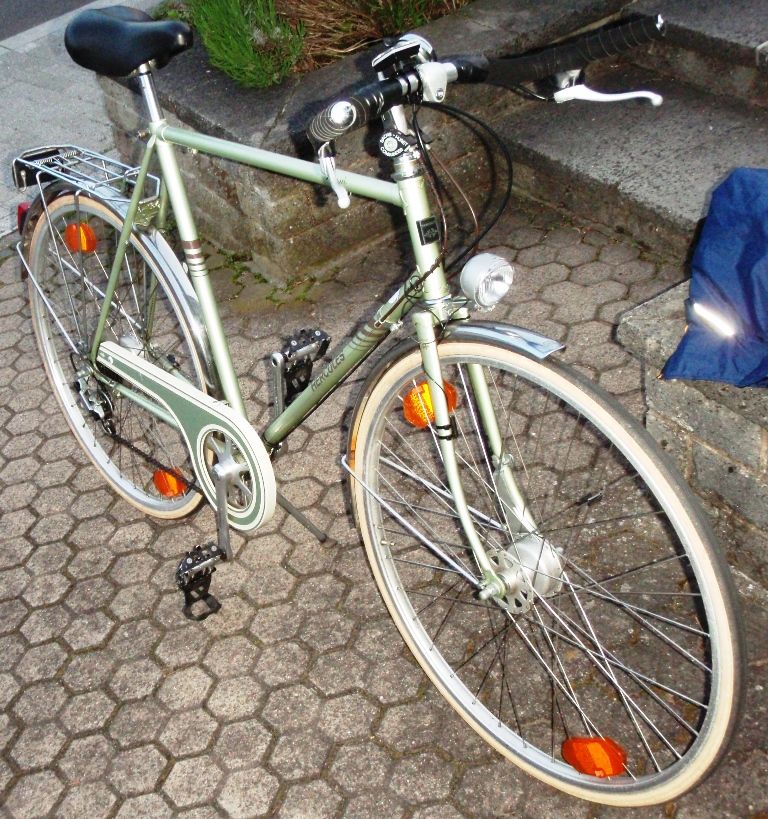

Ich konnte nicht dafür und mußte das Alassio etwas cowhornmäßig "verunstalten"!
So fährt es sich aber recht bequem.
Die Trommelbremsen, von denen ich mir eigentlich viel versprochen hatte, sind bis jetzt der absolute Reinfall.
Da bremsen die Weinmänner an dem PXN10 ja noch besser...
Also entweder ist technisch etwas nicht in Ordnung (Beläge?), oder das System ist grundsätzlich Schrott?!

Achso, das ist ne Trommelbremse. Dachte des wär ne Hochflaschnabe :D. Aber ein gehörntes Alassio gefällt mir nicht so.
ich hab damals auch die trommelbremsen aufgemacht und bisschen ausgeschliffen. ist gesundheitlich nicht ganz unbedenklich, also evtl handschuhe und hypochonder dürfen auch mundschutz tragen. die beläge sind wohl noch asbest beschichtet ;)
seitdem haben die top gebremst...

Sehr schöne filigrane Schutzbleche (welche Breite, sehen schmaler aus, als die am PX8m die 50mm haben)! Ich finde, der Lenker passt nicht so ganz zum Stil! Ansonsten sehr schön.;)
Ja, sehr schöne von Hercules gelabelte (?) Edelstahlschutzbleche - hab aber noch nicht nachgemessen, schätze die sind schmaler als 50mm?!
Das Oberrohr könnte etwas länger sein, oder ich bräuchte einen längeren Vorbau, denn mit der serienmäßigen Lenkeranordnung bin ich nicht zurecht gekommen.
Ist mir schon klar...das Cowhorn sieht schon "speziell" aus - fährt sich jetzt aber recht bequem.
Gegen substanzielle und konstruktive Verbesserungsvorschläge, habe ich keinerlei Einwände!
Rahmenhöhe sollte ca. 60cm sein, also gar nicht übel für meine Größe.
Ja, danke Franz, daran habe ich auch schon gedacht und werde das kurzfristig angehen.
Es sind tatsächlich Hochflanschnaben, Dimi.
Tja, einem fast geschenkten Gaul, schaut man...
Gefallen ist irgendwie anders, aber ich gehe - zumindest momentan - pragmatisch an die Sache ran.
Diese Sachs-Trommelbremsen bremsen ganz enorm, wenn alles (im üblichen Rahmen) o.k. ist - also so tun, wie Atala schreibt, aber nicht nur die Trommel leicht ausschleifen, sondern auch die Bremsbeläge überschleifen, wenn sie glasig glänzen (und ja, die Beläge der 1980er Jahre sind durchweg noch asbesthaltig), dann sollte es auch wieder richtig kräftig bremsen. Manchmal kommt Fett beim Einbau oder aus den relativ schlecht gedichteten Lagern auf die Beläge, das ist natürlich nicht so gut, aber eigentlich bekommt man das immer wieder hin. Und wenn nicht, gibt es die Backen neu bei acelo ( http://www.acelo.net/trommelbremsen/vorderradoderhinterradbremsbackenpaarsramsachsvt3000vt4000vt5000, oder via iBäh).
Was man diesen Trommelbremsen oft nicht abgewöhnen kann, ist ein lautes Quietschen beim Bremsen, ansonsten bremsen sie auf jeden Fall besser als alle Felgenbremsen, die es in den 1980er Jahren gab - auch die Weinmann-Mittelzugbremsen, von denen ich ansonsten viel halte, kommen da nicht ganz mit (bei Nässe natürlich sowieso nicht ...).
Manchmal haben die Sachs-Trommelbremsen sogar zu gut funktioniert für die Wasserrohr-Rahmen der 1980er Jahre - siehe anhängendes Bild ... Auch gab es bei den frühen Ausführungen der Hinterrad-Bremse mit nach unten zeigendem Bremshebel wohl nicht selten Blockier-Probleme (häufig in Holland, also vielleicht wetterbedingt durch kurzfristiges Anrosten der Bremstrommel verusacht), die zu verbogenen Bremsmomentstützen und/oder Hinterbaustreben führten - ich glaube, dass Sachs deswegen später den Hebel umgedreht hat (wodurch sich auch die "Hebelung" der oberen und der unteren Bremsbacke umgekehrt hat).
