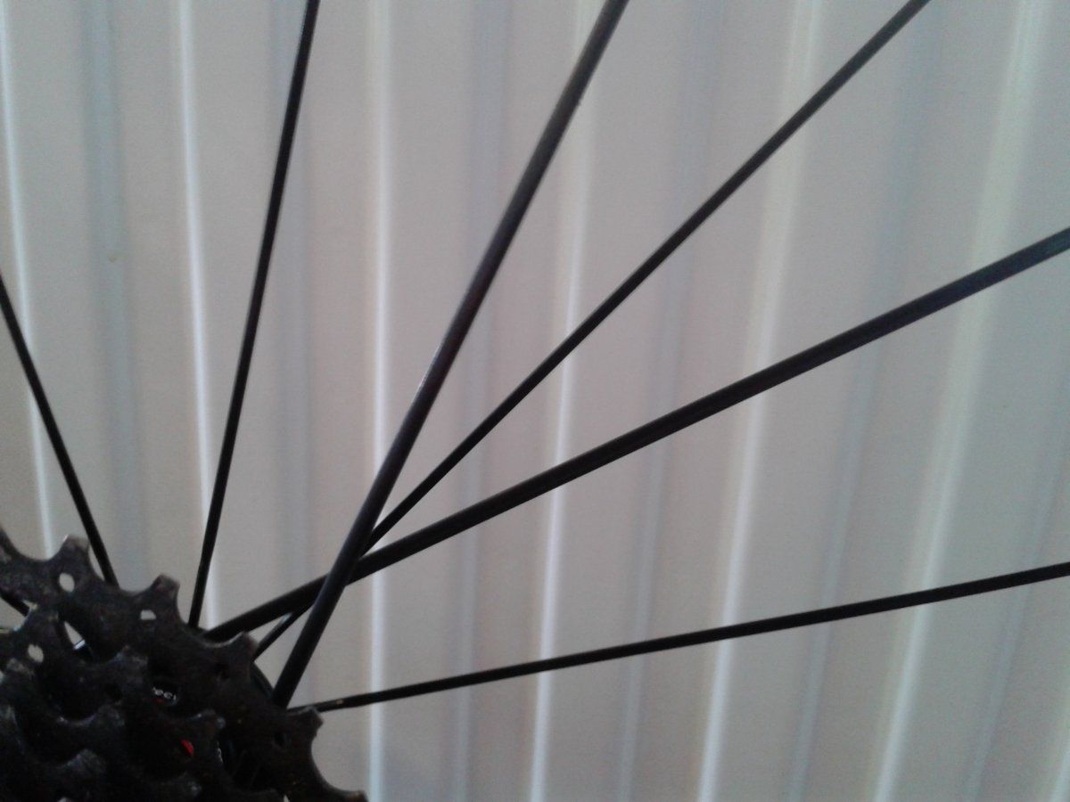

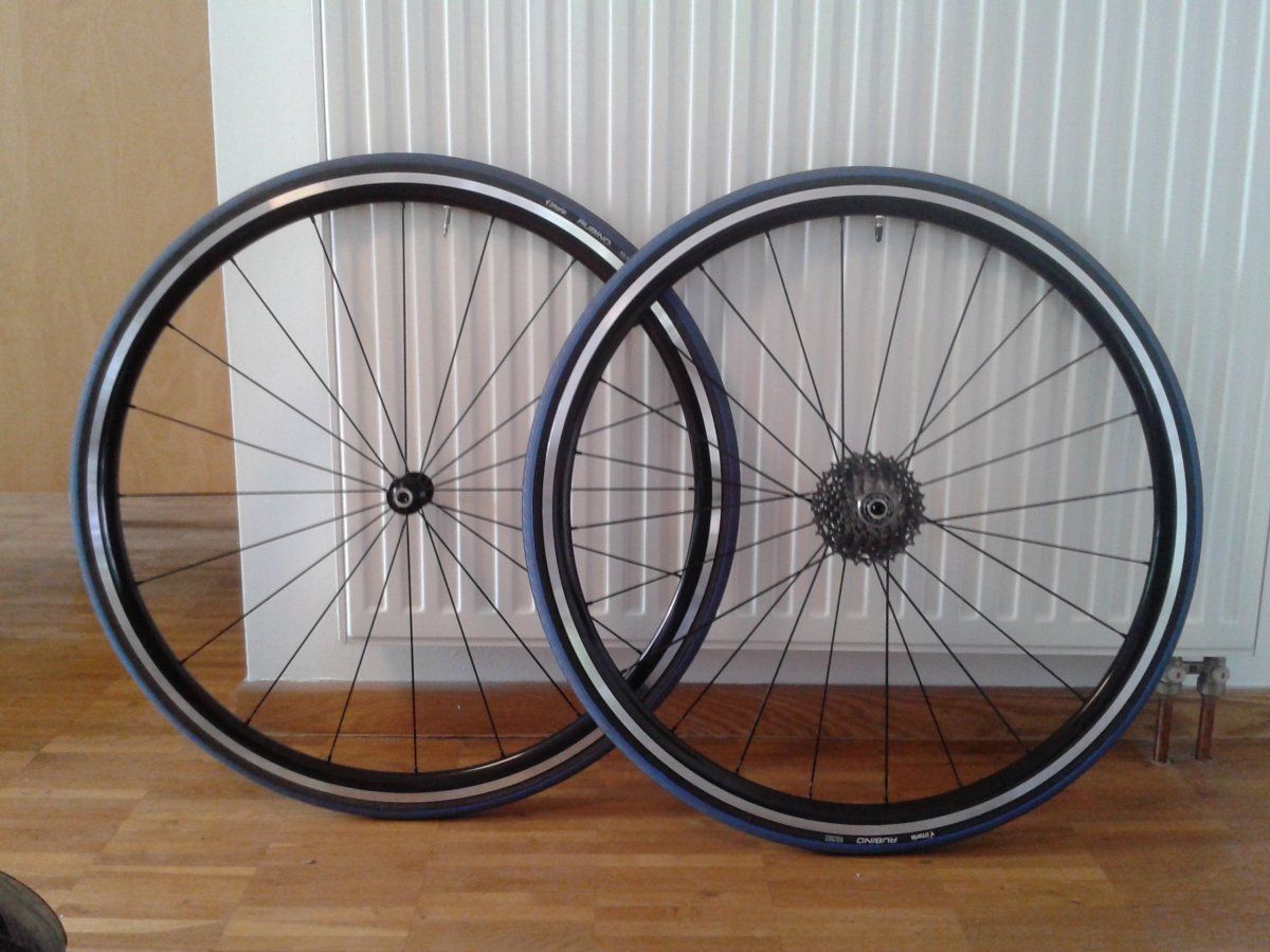

hier meldet sich mal wieder der TE. Ich hatte schon lange fertig gebastelt, was dann aber verletzt und konnte die Teile nicht probefahren! Hier nun also meine Kreation:
Ich habe die KinLin279, mit AC-Alunuppeln mit konischen Unterlegscheiben von Sapim benutzt. Vorne MAC424 radial und hinten rechtes CX 2-fach und links MAC radial. Ich muss sagen, dass mir die CX sehr gut gefallen, breiter und dicker hat irgendwie nen fetteren look! Der Satz wiegt jetzt ca. 1600g.
Naja ich bin jetzt schon so 300km damit gefahren und alles TOP: Spannung überal gut und keine Schläge soweit zu verzeichnen - bin sehr zufrieden mit meinem Erstlingswerk! Total steif und geiler Sound! Jetzt muss ich sie nur schnell zu Grunde richten damit ich schnellstmöglich neue bauen kann...
Danke also an alle die mir mit guten Ratschlägen zur Seite gestanden haben!

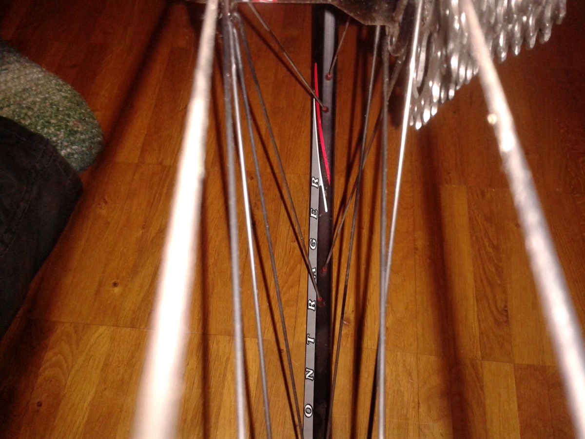

Auf dem Bild ist doch falsch eingespeicht, oder? Bei dieser Offset Felge muss doch die "lange" Seite rechts sein, oder sonst ist es doch kontraproduktiv?
..oben wo der Aufkleber endet sieht man es vielleicht am besten.
Was bleibt da übrig an Abstützbreite zur Kassette, 12 oder 13 mm? Und wie ist da die Spannung links, mehr als 400 N sind da wohl nicht drin auch wenn man rechts anknallt.
