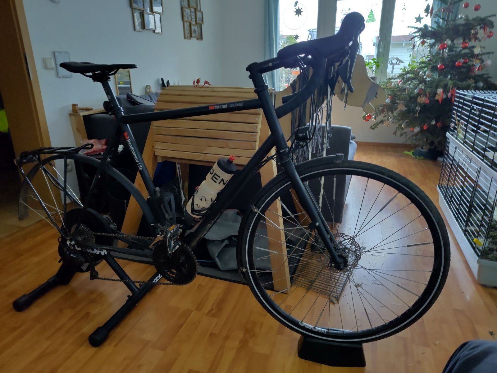

Da steht doch schon ein Rad mit Krummlenker auf dem Trainer. An Stelle des TE würde ich dessen Maße nehmen und - vorausgesetzt, das Rad passt gut - als Vorlage für das Neue heranziehen. Da können gleich Optimierungen (z.B kürzer, nirdriger, höher, länger usw.) eingearbeitet werden. Reduziert die Wahrscheinlichkeit, dass der Händler ein komplett unpassendes Rad andreht, deutlich.
Das sieht aber eher nach einer Pendel/Reise/Einkaufsrad-Konfiguration aus, da sitzt man anders als auf einem Renner, mit dem man auch mal schnell fahren will. Zudem sagt er, dass er noch nicht weiter als 50-60km gefahren ist. Was auf Kurzstrecke noch o.k. ist kann beim Radmarathon evtl. schon nicht mehr gut funktionieren.
Das kann gehen, aber ich würds nicht empfehlen. Ich bin auch vorher fast 10 Jahre mit einem Rennrad im Alltag und auf kurzen Strecken rumgegurkt, als ich dann mal "ernsthaft" gefahren bin, hab ich schnell gemerkt, dass es doch nicht so gut gepasst hat.
Aus heutiger Sicht würde ich einen kleinen Rahmen nehmen und nicht den vom Händler empfohlenen. Auf der anderen Seite muss ich sagen, dass ich mein Rad liebe. Gerade mit viel Zuladung bleibt es auch noch jenseits der 50 Sachen ruhig bergab. Aber wenn ich mit meinen Kumpel fahre und er sein RR nimmt, dann merkt man den Techniknachteil.
Stack to Reach ist 1,65 und dann noch 100mm Vorbau. Die längsten Fahrten waren 85km nach Strava. Hatte aber nach einer Coronaerkrankung fast ein Jahr lang eine Ausrede auf dem Sofa zu bleiben. Mitte letzten Jahres habe ich entschieden etwas zu ändern. Die 50-60 km schaffe ich jetzt, wenn ich das möchte.

Du hast auf dem Bike keine Überhöhung. Der Vorbau hat eine positive Neigung. Das deutet für mich darauf hin, dass Dir ein Rennrad mit viel Überhöhung ungewohnt erscheinen und Du damit vermutlich handern wirst. Deswegen empfehle ich einen Stack to Reach von 1,50+. Dann bist Du im Endurance Bereich. Ich würde beim ersten Rennrad keine 5k ausgeben, max 2k. Das Rad dann 1-2 Jahre fahren und schauen, welche Vorlieben ich habe.
Wichtig für den richtigen Rahmen sind Körpergröße und Schrittlänge. Für die Schrittlänge Dich auf Socken an die Wand stellen, dann ein Buch in den Schritt ziehen mit etwas Kraft, dann an der Wand die Höhe markieren und nachmessen. Wenn Du das gemacht hast, schreibe die Daten mal hier rein.

Edit Frage: steht das Rad horizontal? Also Abstand Radachse zu Boden vorne /hinten gleich? Scheint vorne höher zu sein, oder Täuschung?

Von der nicht vorhandenen Überhöhung passt das Bike zu dem Bike, das auf den Foto zu sehen ist. Man kann an der Ausstattung noch schrauben, wenn man das möchte. Was bringt es, ein Bike mit einer solchen Geo für 5k jetzt zu kaufen, wenn er in 1-2 Jahren ein Bike mit schärferer Geo fahren kann? Am Anfang verändert sich der Körper rasant, allein durch die Gewichtsreduktion, und dann passt das Bike schnell nicht mehr.
