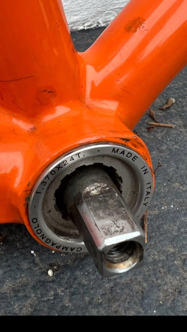

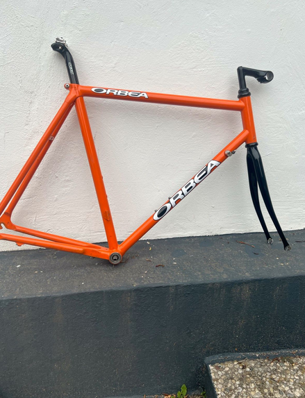

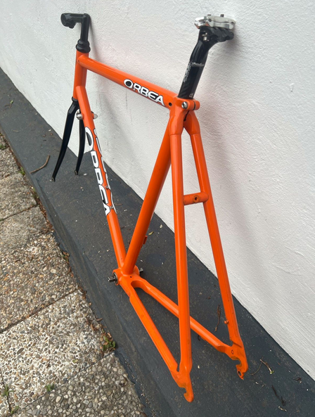

sorry dachte ich hätte die schon mit dran gehängt:P

Mit welcher Körpergröße möchtest du den Rahmen fahren?
Steht auf dem Rahmen irgendwo die Rahmengröße?
Nop hab nachgemessen ist 56,5 und bin 187. Von der größe fast identisch zu meinem eigenen Rad:)

Wenn ich den Rahmen so sehe , wohl nicht mehr der Jüngste.
Sortiere ich mal Richtung Youngtimer.
Gabel mit Gewindeschaft , und Vorbau für 26mm Lenker.
Reifenbreite wird wohl bei 23mm Schluss sein .
Bei Campa Vierkant passt "normal" keine Shimano Kurbel

Ein Schaltauge ist bereits vorhanden, brauchst dir darüber also keine Sorgen zu machen.
Ein Laufrad besteht aus Nabe, Speichen und Felge. Du brauchst also keine separate Felge zu deinen Laufrädern.
Schnellspannnaben oder mit massiver Achse passt, Steckachse eher nicht.

Nur noch die blöde Kurbel bereitet mir Kopfschmerzen.

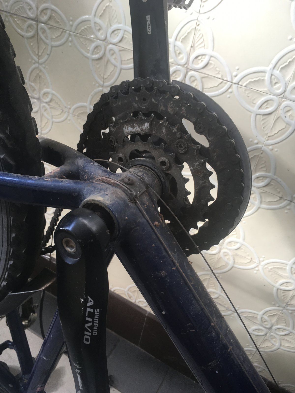

ich hab noch eine alte shimano alivio Kurbel mit tretlager rumliegen. Krieg ich die in das Rad rein Bzw wie kann ich rausfinden ob die passt?

Schaltauge ist schon dran, das Fahrrad sollte aber möglichst selten umfallen. Man kann es nicht beliebig oft wieder gerade biegen. Falls es doch einmal abbricht, gibt es aber auch dafür eine (Behelfs) Lösung.
Naben sind sicherlich 100 und 130 mm Breite. Reifenbreite hängt vom Abstand der Streben ab. Wenn das Lager ein BSA-Gewinde hat, passen auch andere mit 1,37x24. MTB-Kurbel ist schon etwas ungewöhnlich am Renner. Du müsstest dafür passende Kettenblätter finden. Mit 32 oder 42/44 Zähnen wird daraus kein Speedbike. Um auf Geschwindigkeit zu kommen, musst Du dann sehr schnell treten. Die Länge der Welle ist abhängig von der Position des Kettenblatts. Zuviel Schräglauf der Kette führt zu schnelleren Verschleiß und schlechteres Schalten. Gerade Lenker gibt es auch in 26mm. Sonst kann man auch den Vorbau wechseln. Die MTB-Schaltung kann man übernehmen,

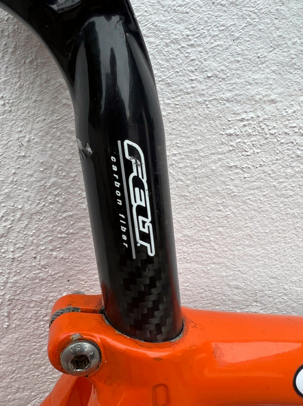

Bremsen sind bestimmt auch die kurzen. Also 39-49. Die Länge der Hülsenmutter zur Befestigung der Bremse auch beachten. Die Sattelstütze nicht trocken im Rahmen lassen. Durch Kontaktkorrosion bekommt man sie irgendwann sehr schwer wieder heraus. Eine Dichtung wäre auch besser.
