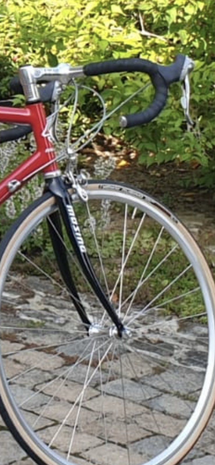

Ich habe ja den Dajia montiert. Anfangs wirkt der wirklich eigenartig, durch diese nahezu 90° Biegung entsteht aber irgendwie gefühlt eine Fläche die sich für mich sehr angenehm greift. Mit STIs (in meinem Fall) sieht das auch nicht mehr komisch aus. Den anderen genannten Lenker kenne ich nicht.
Hab gerade kein anderes Foto
Bei Bedarf mach ich gern noch ein Foto von oben...

Blöde Frage: wird nicht durch den geringeren Drop, also den kleineren Radius der vertikalen Krümmung, der Platz für die Hand am Unterlenker knapp? Firmiert Deiner unter "Compact"? Hab eher größere Hände und könnte mir vorstellen, daß an so einem Lenker "anatomisch" der Untergriff bequemer ist.
Meine Erfahrung beschränkt sich allerdings auf genau zwei 40 und 30 Jahre alte Rennlenker...
Da ist Platz genug, ich mag z.B. Diese anatomische Form nicht so weil da nur die geraden Stücke angenehm sind, dazwischen ist es unbequem für mich. Compact rückt die STIs weiter ran und der Drop ist kleiner. Ich finde das gut. Optisch vielleicht ungewohnt an einem Oldtimer...
