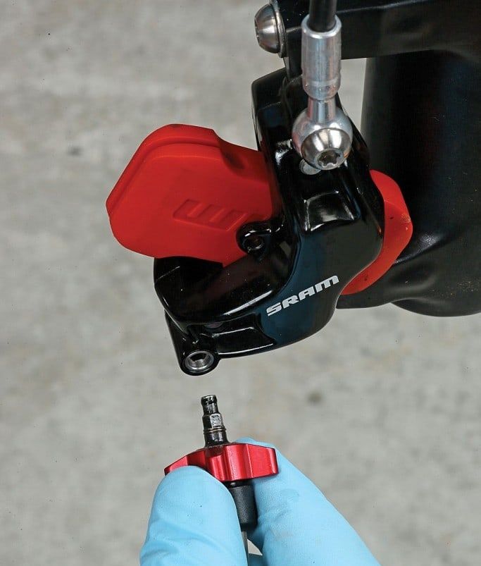

Alle diese Probleme gibt es bei SRAM nicht mehr, da ein Adapter aus Metall dicht in den Sattel geklickt wird. Durch Drehen an dem Adapter wird das Ventil geöffnet oder geschlossen. Man muss nicht mehr mit einem Schraubenschlüssel zusätzlich herumhantieren, passt sowieso keiner dran.
Das billigste Set für SRAM reicht aus, das hält ewig. Obendrein ist DOT Hydraulikflüssigkeit billiger als das Öl!
