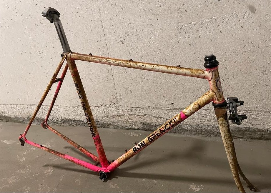

Mittlerweile habe ich anhand der vierstelligen Rahmennummer am Tretlagergehäuse, beginnend mit einem E herausgefunden, dass es sich um das Baujahr 1970 handelt.

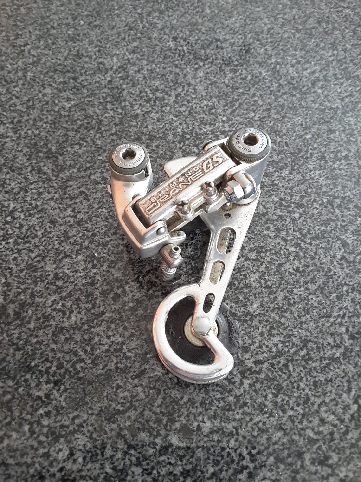

Ich hab da ein 73er Crane GS Schaltwerk das zeitlich ganz gut passen würde. Mir fehlt nur noch der passende Umwerfer dazu.

An eine TA in Verbindung mit dem langen Crane GS Schaltwerk hatte ich auch gedacht.

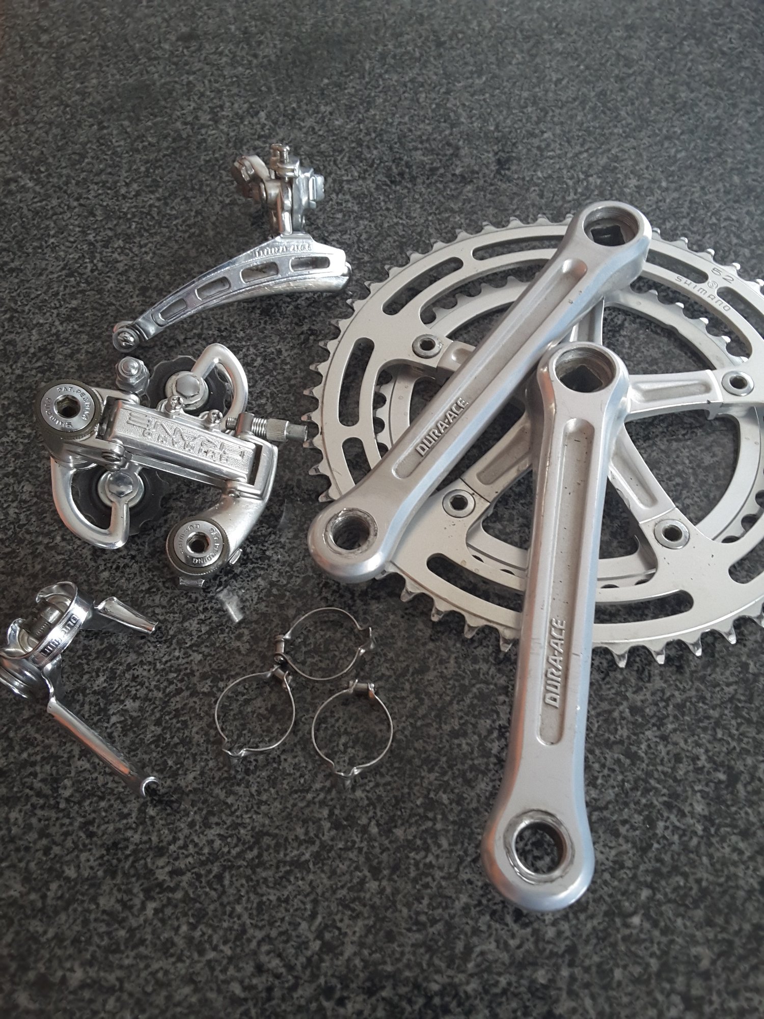

Ich werde aber mit der kurzen Crane/DuraAce Gruppe aufbauen.
Da habe ich die Teile alle hier.
Nur bin ich mir nicht sicher wie herum und wo (Unter-oder Sitzrohr) die Schelle für die Zugführung angebracht wird :(
Müsste, meiner Meinung nach, an das Unterrohr. Kurze Zugführung auf die rechte Seite (für das Schaltwerk hinten und längere Führung auf die linke Seite, da der Zug um das Sitzrohr nach oben zum Umwerfer muss.
Oh, heißt das dass dein Crane GS vakant wird :D🙋‍♂️
und ja, Unterrohr und längere Führung links, aber das hat ja @DaRav schon geschrieben
Hmmm, in meinem Alter und mit dem Schwarzwald und den Vogesen vor der Tür bin ich froh so ein Schaltwerk auf Abruf zu haben ;)
