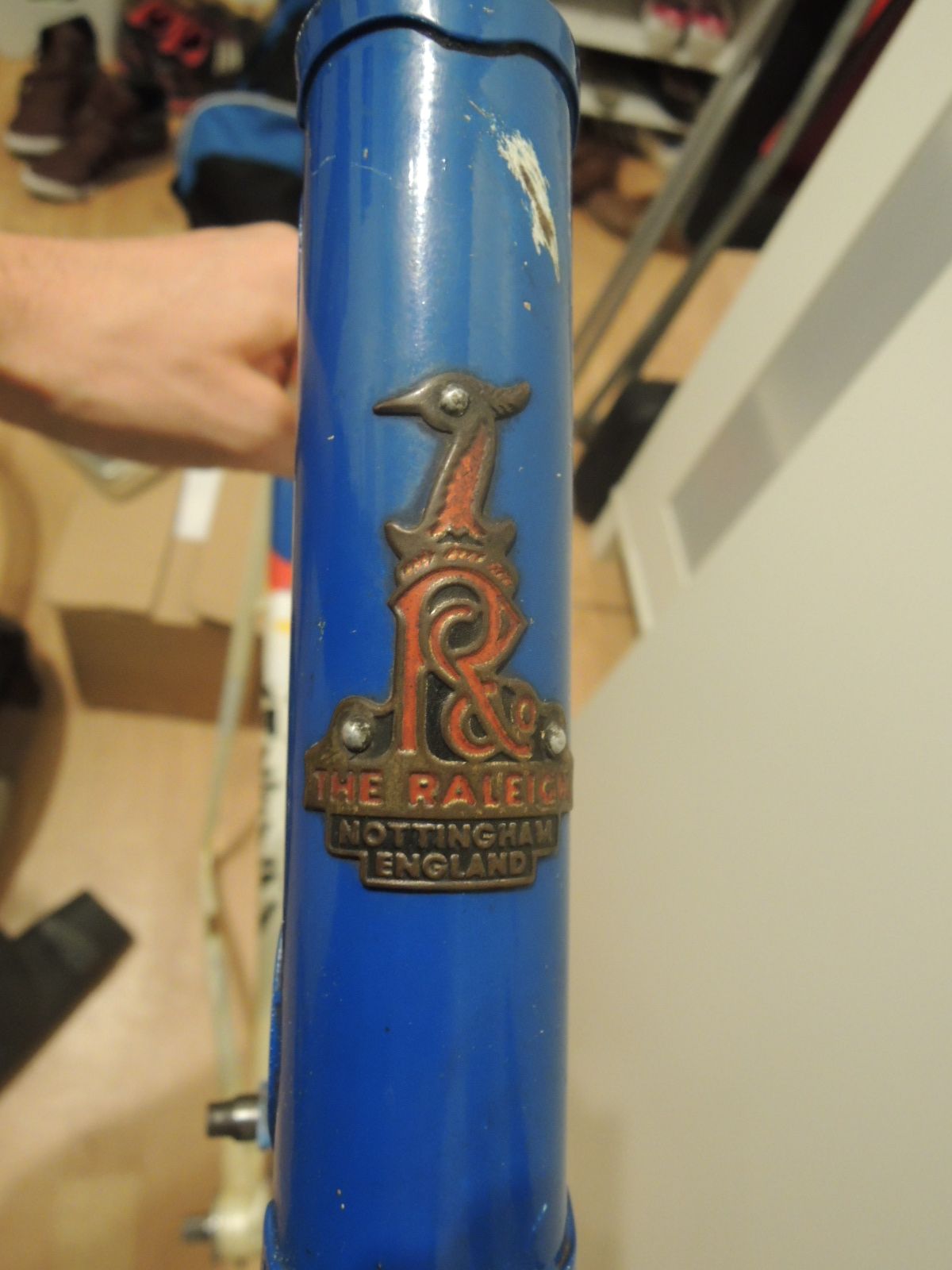

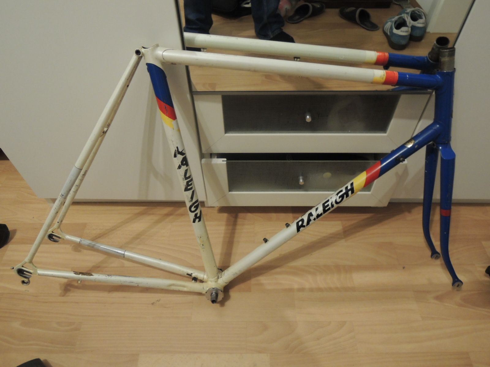

Habe hier im Forum einen Raleigh Rahmen ergattert, sieht ganz schick aus :).

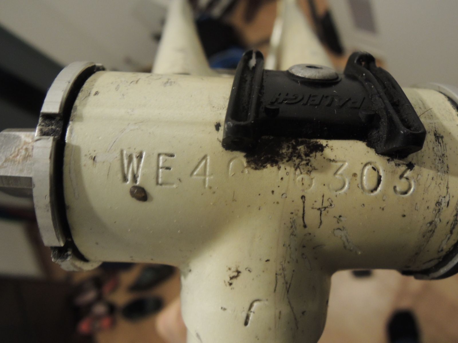

Leider fehlen Aufkleber zur Bestimmung des Rohrsatzes und des Modells.
Na meinen eigenen Recherchen stammt er so aus ca. 1987, viel weiter bin ich aber noch nicht gekommen.
Gab es nicht irgendwo nen Link zu ner Seite wo man die Rahmennr. (WE4006303) entschlüsseln konnte?
Außerdem ist die Sattelklemmung + Sitzstrebenanbringung echt heiß :).
Evtl. weiß ja einer von euch England-Profis auf Anhieb was.
Danke!

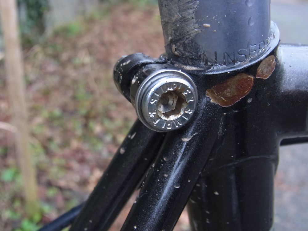

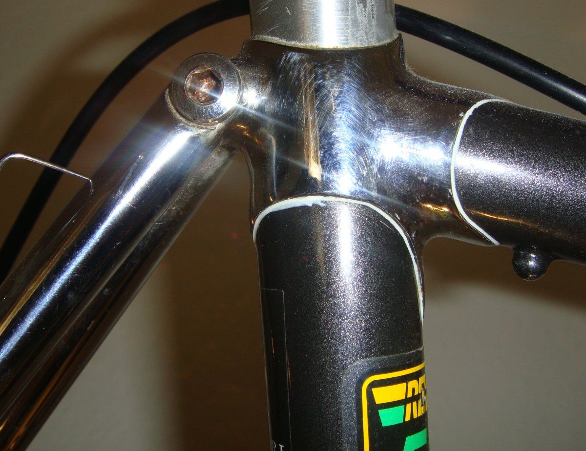

Sorry das ich das hier wieder ausgrabe.
Bin nur bei der Suche über Deinen Beitrag gestolpert und habe den Riss :eek: an Deiner Sitzstrebenanlenkung gesehen.
dscn3597-jpg.107144
Ich weiß nicht ob es hier bereits besprochen wurde (bin zu faul alles zu durchsuchen ;) ) aber wenn nicht und sich der Rahmen noch in Deinem Besitz befindet solltest Du es unbedingt prüfen.
Drücke Dir die Daumen das es nur der Lack ist.
Mille Greetings
@L€X

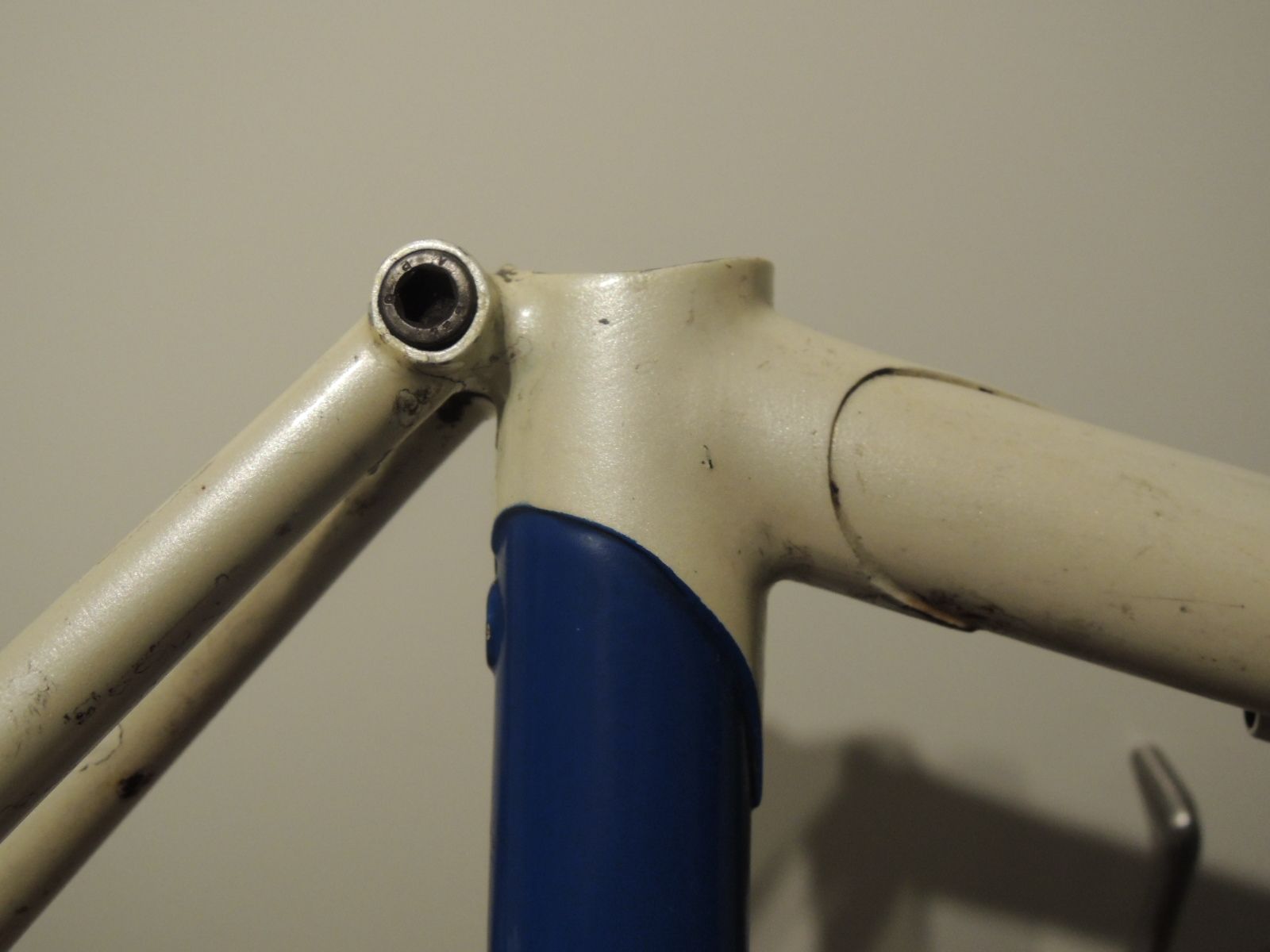

Diese Art der Sitzstrebenanlötung hinten an der Klemmung ist eine m.E. krasse Fehlkonstruktion , da durch das klemmen die Verbindungsstelle/Lötung permanent unter Hochspannung stehen , besonders wenn die Sattelstütze etwas Spiel hat , oder der Schrauber zu viel Kraft.
Ich hatte schon öfter solche Risse gesehen ( Cinelli u. Centurion Professionell z.B. ) , die seitliche Anlegung der Sitzstreben ist wirklich sinnvoller.
die Lötstelle liegt m.W. nicht dort, wo der Riss vermutet wurde sondern ca. 20mm den Hinterbau abwärts. Zumindest beim Rickert is das so. Ich meine die Strebe und Sattelmuffe seien zudem auch "ineinander" gesteckt was die Lötung weiter entlasten dürfte und nicht stumpf aufeinander. Keine Ahnung ob das nun besser oder schlechter ist.
Die Spitze des Zahnarztprökels links zeigt die Stelle:
Wenn die Sattelstreben in die Muffe gelötet werden , ist die Klemmung nicht der obere Abschluss der Streben .
Siehe Beispielbild ( hier geklaut ! ) .
Auf deinem Bild sind die Streben oben am Ende mit der Klemmung versehen worden und dann per Auftragslötung mit der Muffe verbunden .
das ist hübsch anzusehen aber eben bruchgefährdet.
was sind denn das für umlaufende Ringe an den Hintebaustreben beidseitig auf Höhe der Spitze links? ich meine dort beginnt bereits die Sattelmuffe.
edit: das ist schwierig zu Fotografieren, aber man kann es erahnen. ca. 15-20mm unterhalb der Klemmung.
edit: 2 beim nem anderen mit chromhinterbau sind auch diese "verbindungsringe" zu sehen. Bei den Überlackieren erkennt man das natürlich nicht mehr.
Verbindungsringe , nie gehört , weiss auch nicht was das ist....seh auch nichts , mal mal ein Bildchen .
Die Sattelmuffe sieht halt so aus :( Bild , oben links eine Sattelmuffe ohne Klemmung );
und da werden die Rohre reingesteckt und verlötet .
dscn3597-jpg.107144
Mille Greetings
@L€X
Danke für den Hinweis.... ich glaube mich zu erinnern, dass ich das damals auch auf dem Foto entdeckt habe und gleich kontrolliert hab.
War dann nur Schmutz und Staub und man konnte den "Riss" wegwischen :-).
Der Rahmen wartet leider immernoch auf seinen Aufbau, werde es aber nochmal kontrollieren!
Aber trotzalledem VIELEN DANK! Finde das gut, dass du darauf hinweist.

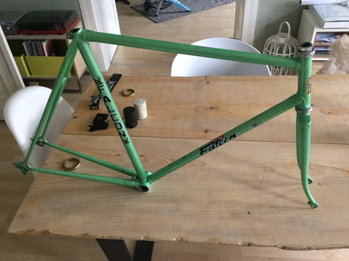

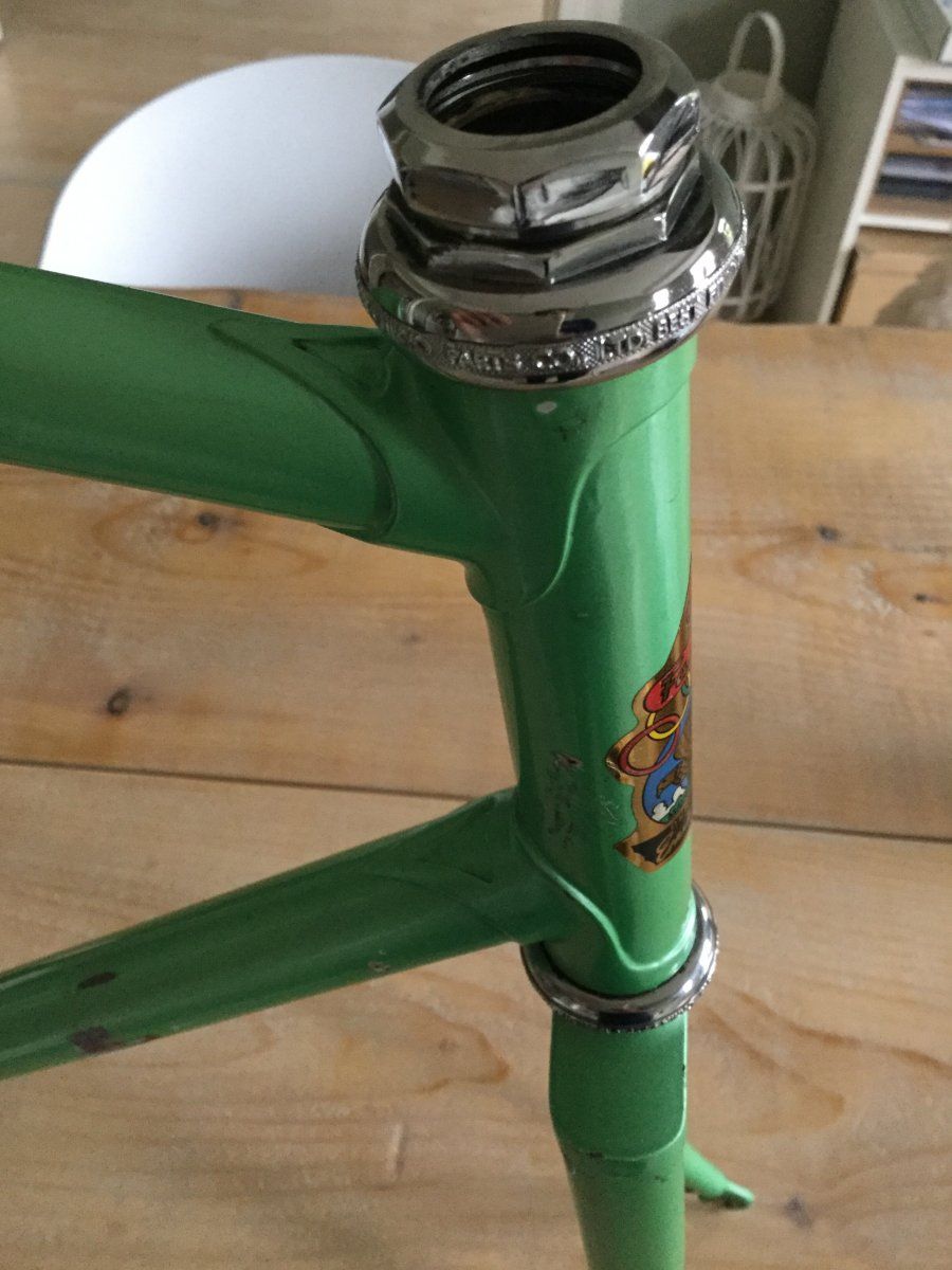

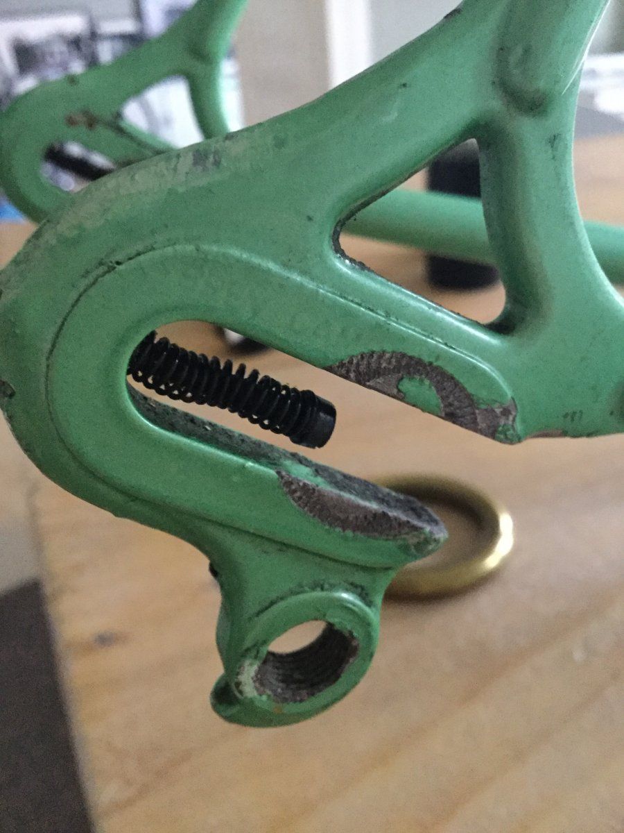

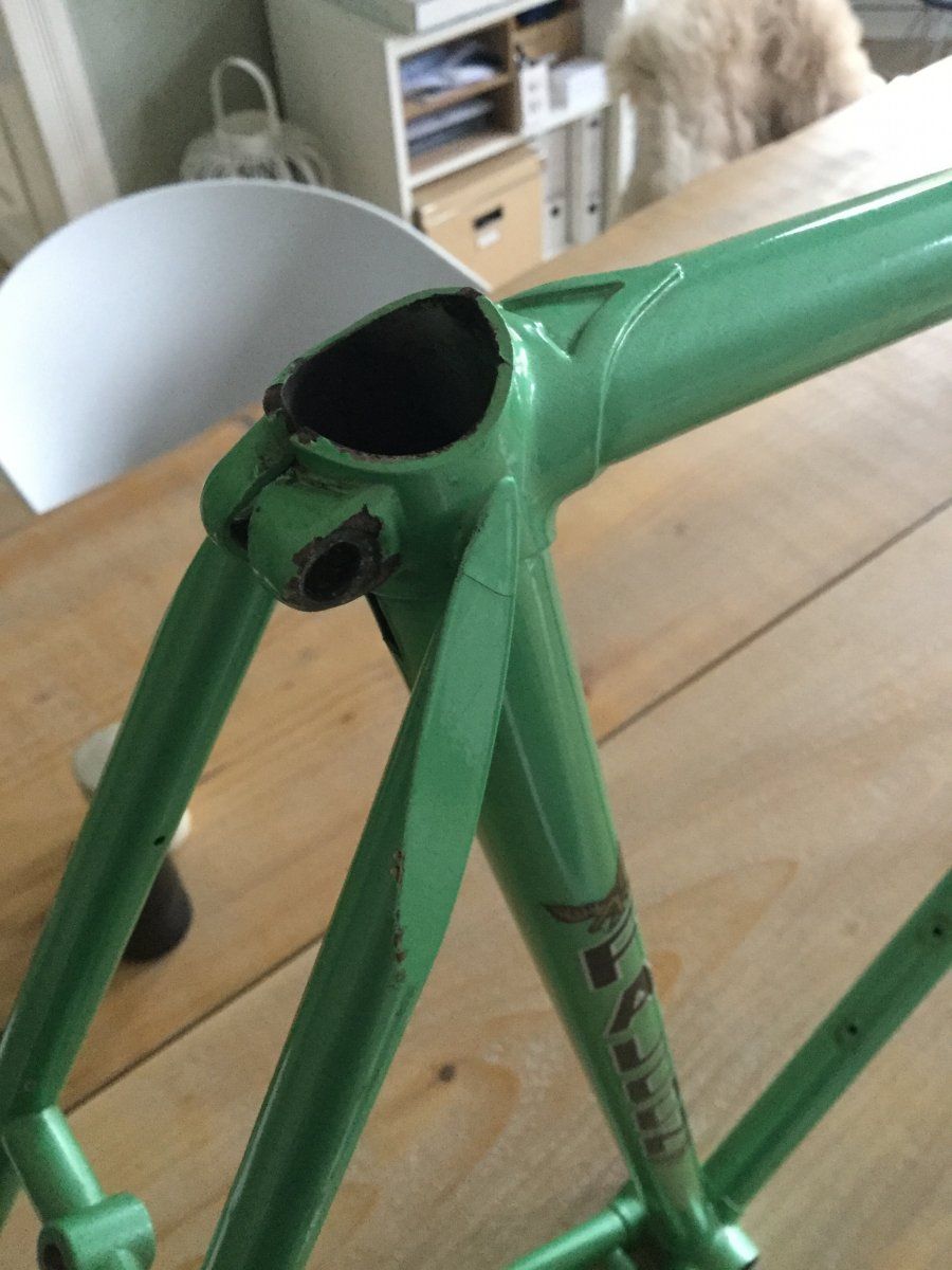

Anhang anzeigen 340420 Anhang anzeigen 340421 Anhang anzeigen 340422 Anhang anzeigen 340423 Anhang anzeigen 340424 Vielleicht können mir die Damen und Herren mal ein bisschen bei der Recherche helfen, was ich da eigentlich aus Romi mitgebracht habe (ein Engländer in fast passender Größe und gutem Lack in schicker Farbe zum fairen Preis, da dachte ich mir, die Details kann ich immernoch später suchen....)
Was ich bisher so denke:
Also Falcon (steht ja drauf)
Nikyo Steuersatz (ob original Oder nicht - sagt Mir nix, schaut aber ganz schick aus)
keinerlei Zugführungen am Rahmen, wie man sie so ab Ende der 70er eigentlich findet - die Muffen sind zwar noch aufwändig aber nicht 60er-Jahre Nervex-mäßig - lange Rede kurzer Sinn, ich tippe auf 70er Jahre?
Campa-Ausfaller
Keine Schitzblechösen hinten (merkwürdigerweise vorne aber schon), was auch wiener gegen irgendwas vor den 70ern spricht
Leider keinerlei Seriennummern oder ähnliches
Keine Bapperl in Sachen Geröhr
Hat irgendjemand noch Hinweise auf grobes Baujahr und vielleicht Modell?
