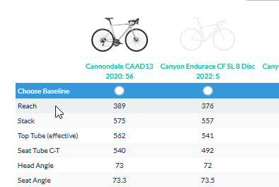

Die Größe 54 und 56 bei zwei verschiedenen Räder zu vergleichen funktioniert nicht. Du musst die Maße in der Geometrietabelle vergleichen (am wichtigsten sind Reach + Stack).

Wenn man sich den Stack der beiden Räder ansieht (wenn die Auswahl stimmt), dann müsste der TE auf dem Endurace sehr viel mehr "aero" sitzen. Einfach, weil das Canyon viel kleiner ist.
Da hast Du Recht, 389mm Reach wäre beim Endurace Gr. L.
Also irgendwie fühlt sich der TE auf einem vermutlich viel zu großen Rad wohl. Komisch ist nur, dass er das kleinere Rad als zu träge empfindet.

Du hast angegeben: Schrittlänge 81 bei 175cm.
Mit diesen Werten hast Du relativ kurze Beine und eine relativ langen Rumpf.
Auf dem Cannondale hast Du zwar Deinen langen Rumpf gut untergebracht, der Sattel musste aber sehr tief eingestellt werden. Deshalb gab es anscheinend auch kaum eine Überhöhung.
Das der Rahmen aber m.E. viel zu groß war, warst Du trotzdem anscheinend relativ gestreckt.
Auf dem neuen Rad musst Du eigentlich zusammengedrückt und ziemlich aufrecht sitzen, anders kann ich mir das gar nicht vorstellen.
Du benötigst einen Rahmen mit großem Reach, einen langen Vorbau und eventuell einen Lenker mit viel Reach.
Irgendwie musst Du auf die Sitzlänge kommen, die Du benötigst.
Die Größe 175cm mit Schrittlänge 81cm deuten eher in Richtung Sitzriese. D.h. der Oberkörper ist im Verhältnis eher lang. Eigentlich optimal für's RR. Schon mal einen längeren Vorbau (+2-3cm) probiert?
