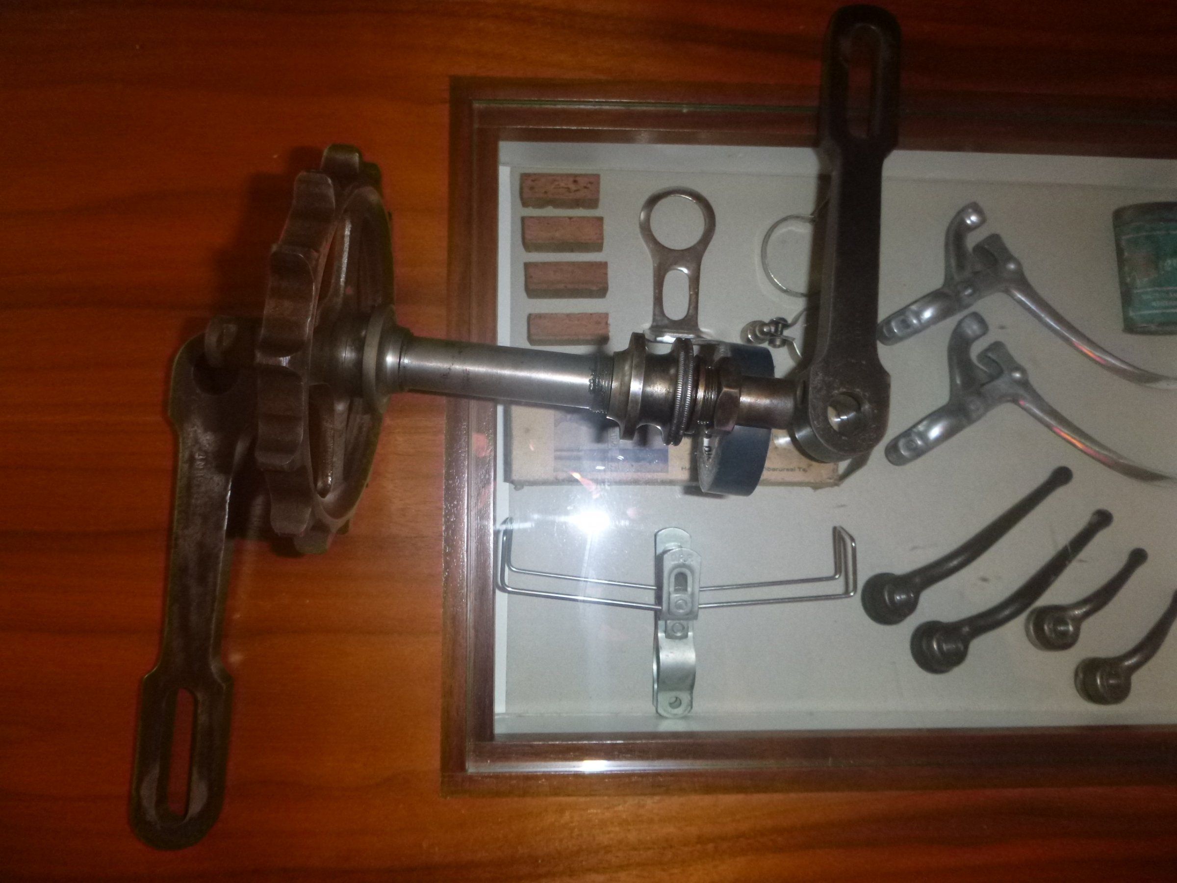

Mühsam ernährt sich das Eichhörnchen. Gestern waren die Pedalen dran, nix Kugeln Gleitlager, die Pedalen sind zerlegt und mit Owatrol behandelt jetzt heißt es geduldig sein und warten bis sie trocken sind. Es is ja nun auch nicht so als ob das mein einziges Projekt ist, weil meine Frau soll ja nächstes Jahr mit einem Rad vom vor dem Krieg in den Biergarten radeln.

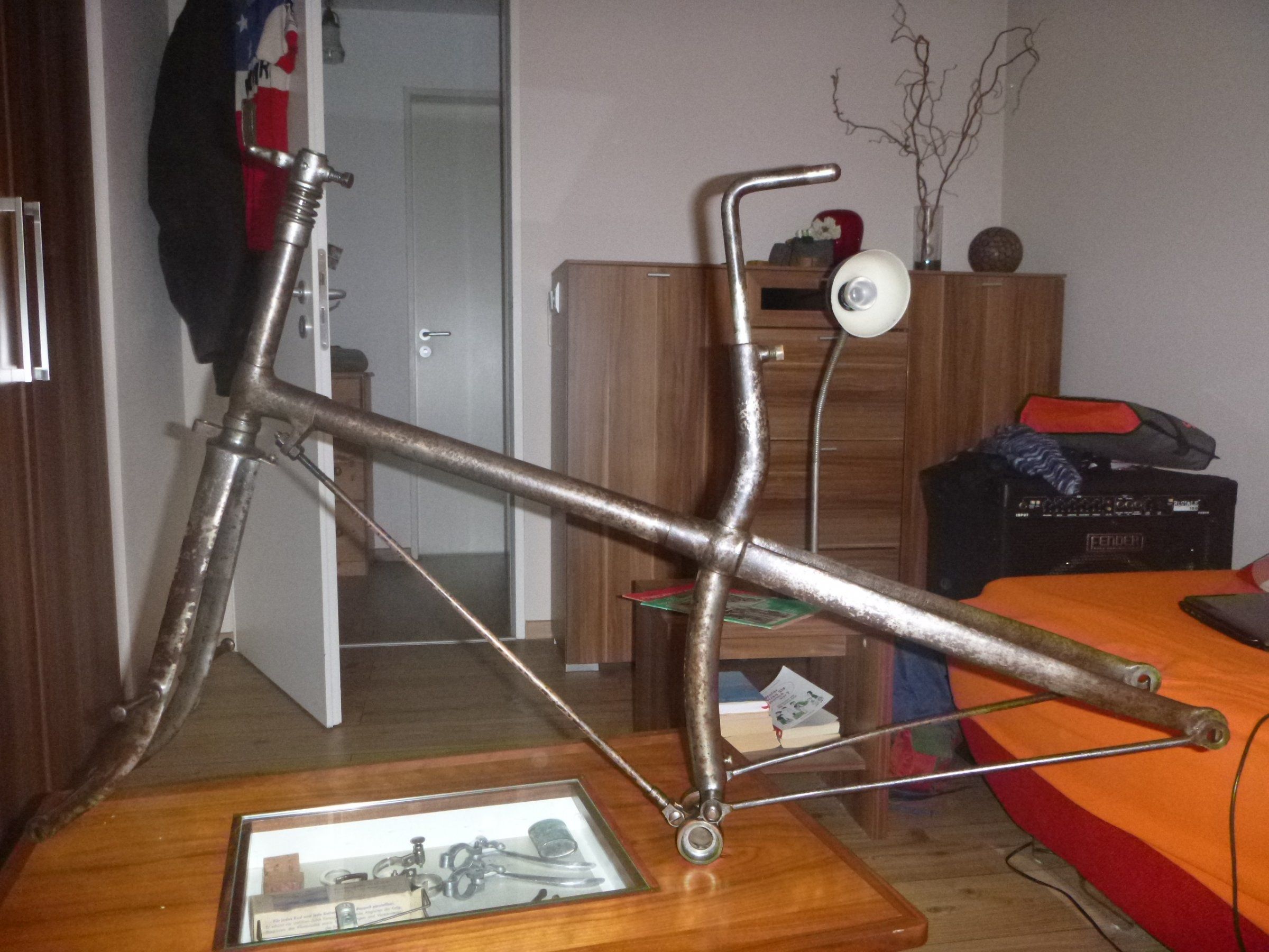

Rahmen ist wieder zusammengebaut, die Gabelmontage war lustig da brauchte ich eine Schraubzwinge mit 50cm Spannweite dazu.

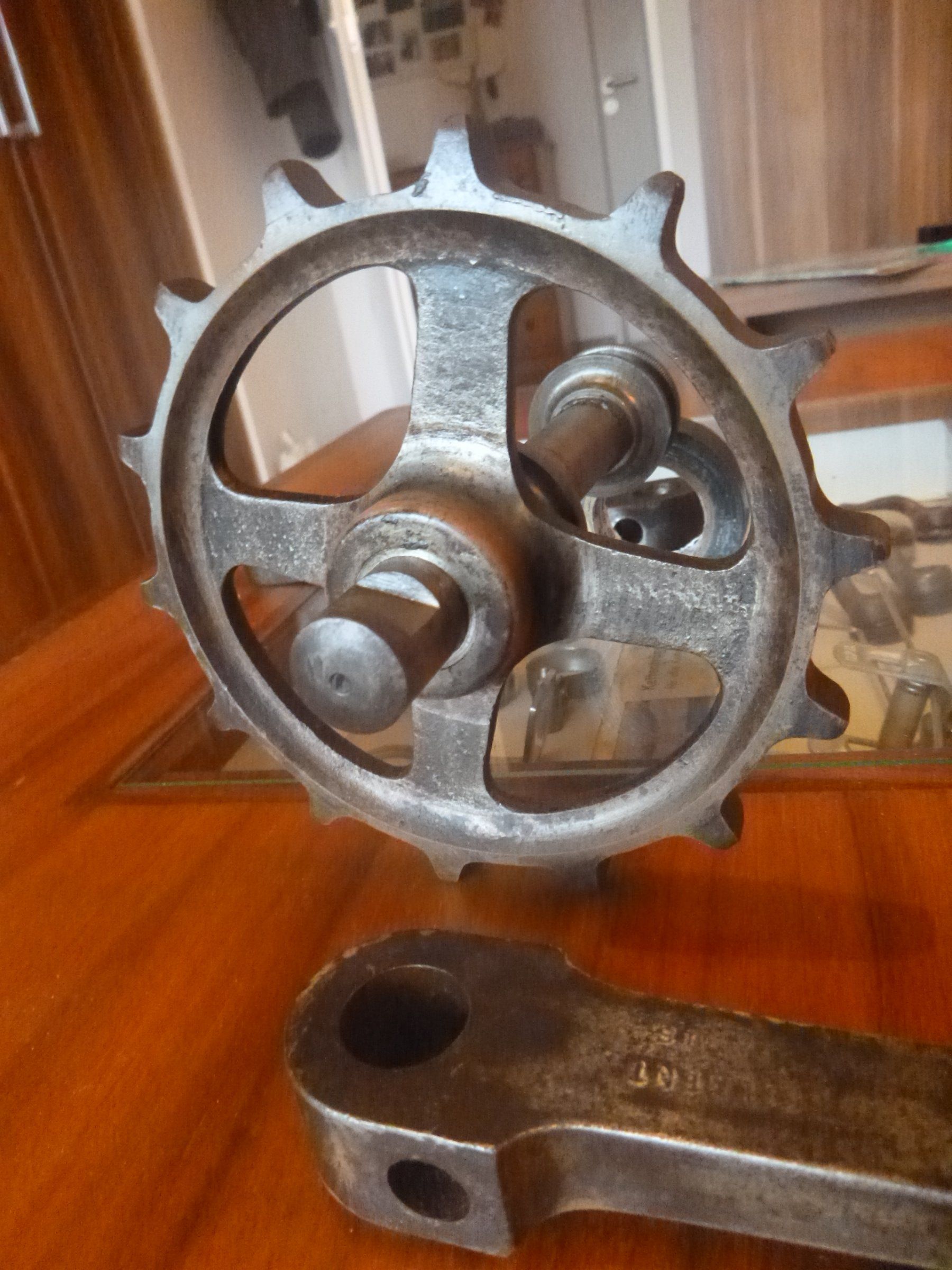

Tretlager ist Einbau bereit.

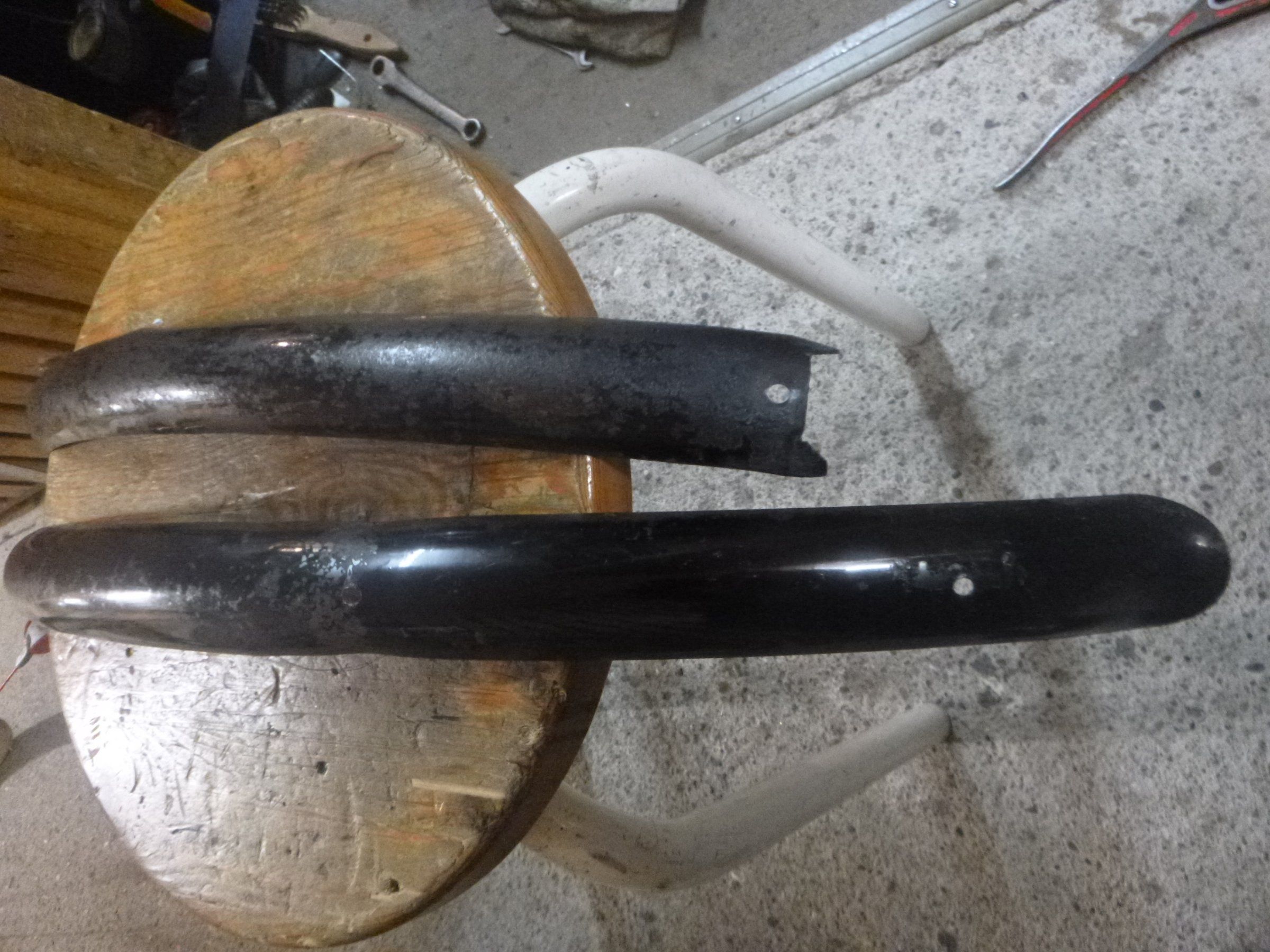

Bei den Schutzblechen bin ich den Lack mit Abbeizer zu Leibe gerückt, und siehe da, es kam noch Orschinallack zum Vorschein .
