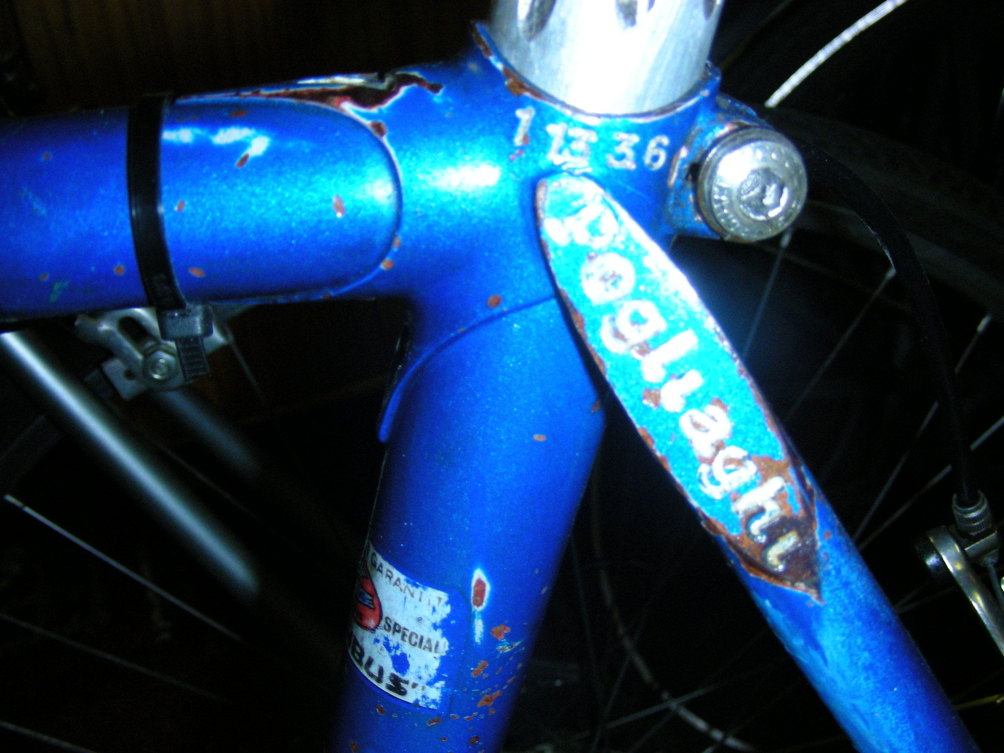

Ich will Dich nicht desillusionieren aber DEN Rahmen kannst Du im jetzigen Zustand
konservieren lassen indem er klar gelackt wird. Der Rost wird damit aber nicht dauer-
haft gestoppt.
Deine Vorstellung von PROFESSIONELL ausgebessert erscheint mir für weniger als
das drei bis vierfache des Preises einer kompletten Neulackierung nur schwer erfüllbar.
Wenn man da anfängt, jede einzelne Macke zu schleifen, den Rost zu entfernen, neu
zu grundieren und neu mit dem alten Farbton einzunebeln, übersteigt der Aufwand schnell
den Wert des Rahmens. Speziell bei so vielen kleinen, nahe aneinanderliegenden Macken
kommt eine solche Sanierung aufgrund des Einnebelns eh einer Neulackierung gleich.
Sieht der Rest vom Rahmen ähnlich aus?
ich glaube, da ging es um ein anderes Pogliaghi...
der neue hat, warum auch immer, sein bild dazwischengeschoben?!
(so toll finde ich die angerostete sattelrohrmuffe auch wieder nicht, daß man sie in allen möglichen threads in großaufnahme posten müsste :confused: )
