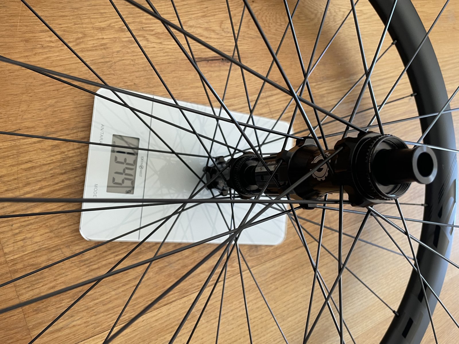

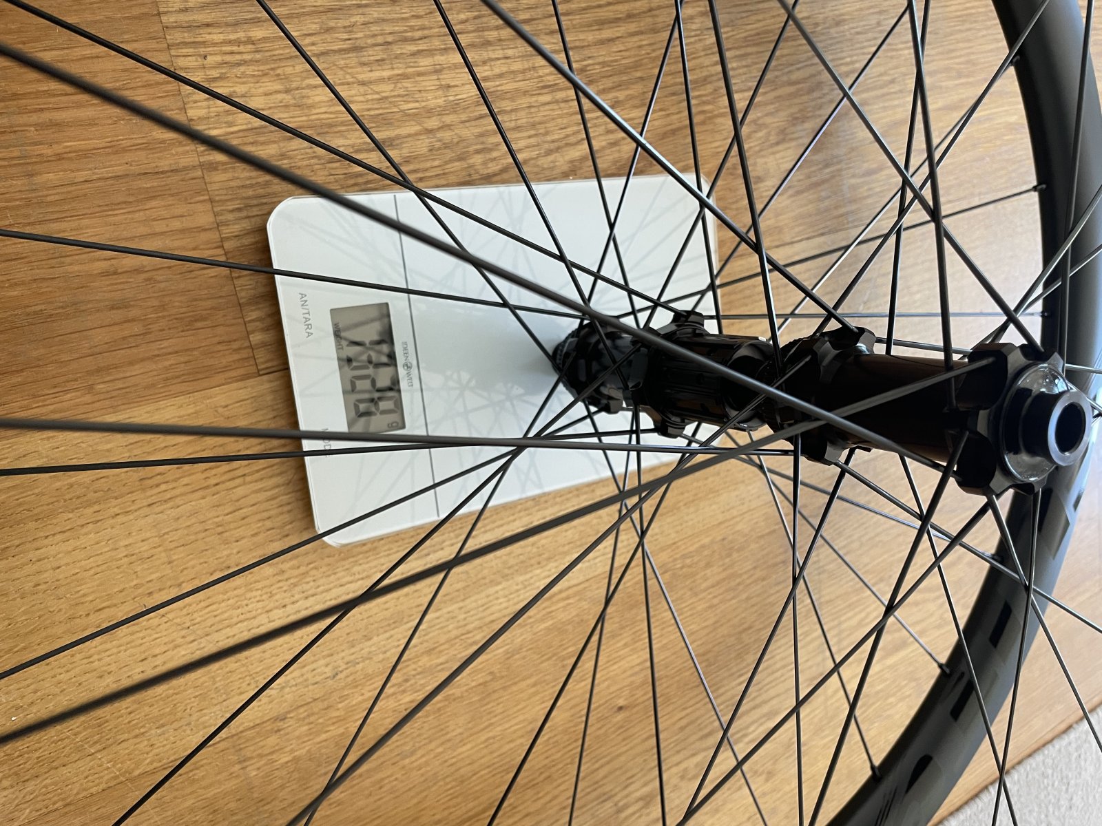

Meine Bestellung ist gestern angekommen. Macht einen guten Eindruck und waren super verpackt.
Sind die Edge UL 40, anbei die Gewichte ohne und dann mit dem beigelegten Felgenband.

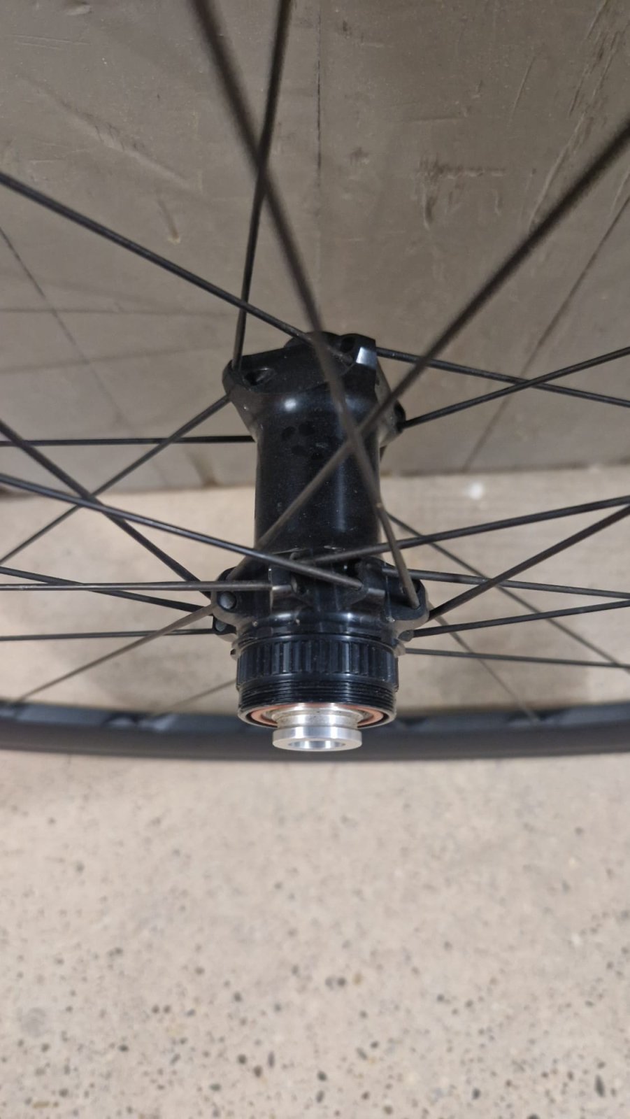

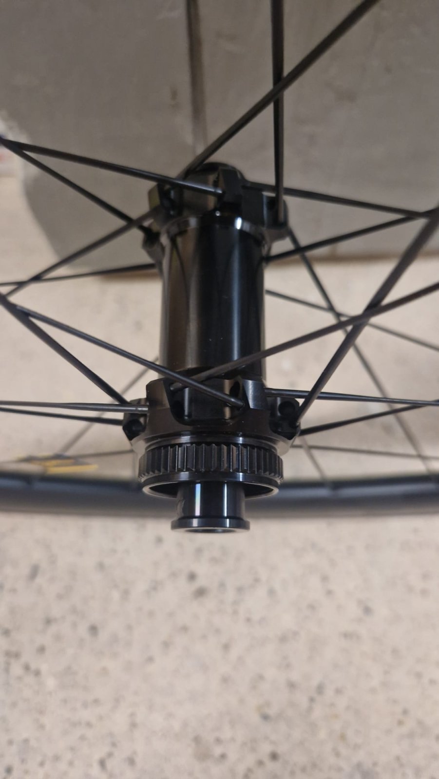

Reifen sind drauf und dicht. Habe das letzte Stück mit Reifenheber gemacht.
Allerdings wollte ich nun gerade vorne die Bremsscheibe vom alten Laufrad montieren und irgendwie passt das nicht. Das sieht anders aus als beim alten Laufrad (fulcrum 400db), da ist kein Gewinde für den lockring. Ich hoffe ich bin nur zu doof.

Es gibt von Shimano Lockrings mit Innen- und Außenverzahnung. Du brauchst nur stinknormale Centerlock Verschlussringe denke ich
Hier sind zum Beispiel schon innenverzahnte Verschlussringe dabei: https://www.bike24.de/p1349097.html?sku=1211334 je nachdem, was du genau für Bremsscheiben brauchst
