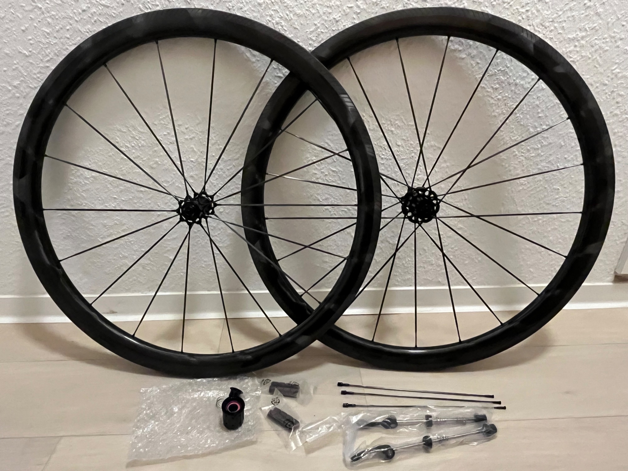

Mein Go-Zone LRS (bestellt am 01.01.25) ist am 11.02.25 angekommen. Die Verpackung war Top! Mitgeliefert wurden ein extra Freilaufkörper (wie bestellt), ein Satz Schnellspanner (ziemlich billige), Bremsbeläge (Carbon) und drei Ersatzspeichen.
Die gesamte Kommunikation lief über die Nachrichtenfunktion in der AliExpress App ab und hat überraschend gut funktioniert.
- Die Verarbeitung der Felgen scheint gut zu sein. Ich konnte weder innen noch außen irgendwelche unregelmäßigkeiten oder scharfe Kanten finden.
- Die Innenbreite der Felgen (19mm) ist etwas breiter -> knapp 20mm. Die Außenbreite beträgt wie angegeben 26mm
- die Zentrierung ist vorne wie hinten nicht perfekt, aber absolut in Ordnung.
- Das Gewicht ist mit 1256g 31g schwerer als angegeben, aber damit kann ich mich abfinden 😉
- Es gibt kleine Schönheitsfehler beim Klarlack an der Grenze zur Bremsflanke (s. Bilder).
Insbesondere am Hinterrad ist der Klarlack an einer Stelle scheinbar ca. 0,5mm auf die Bremsflanke gelaufen und an einer anderen Stelle gibt es kleine Rauigkeiten am Übergang zur Bremsflanke
- Die Breite der Bremsflanken ist außerdem leicht ungleichmäßig. Das sieht man gut wenn man auf den Rand der Bremsflanke schaut während sich das Rad dreht. Da schein das Masking nicht so gut zu sein.
Ich habe wetterbedingt bisher nur eine kleine Testfahrt machen können. Dabei hatte ich bisher ein super Gefühl. Der LRS ist steif, rollt absolut ruhig und an meinem Haus-Anstieg (900m bei ø 10%) war ich bei mit bei jeweils 3 Versuchen mit identischer Wattzahl im Schnitt 5 Sekunden schneller als mit meinem alten Axus LRS.

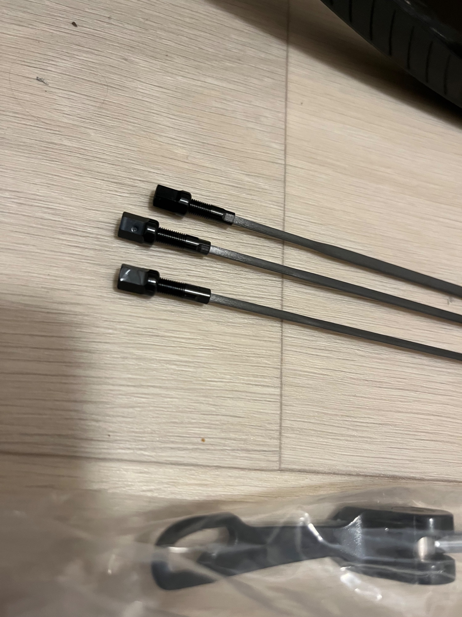

Und weil das Thema Carbonspeichen bei GO-Zone schon mal aufkam habe ich ein Bild von den Ersatzspeichen mit angehängt ;)

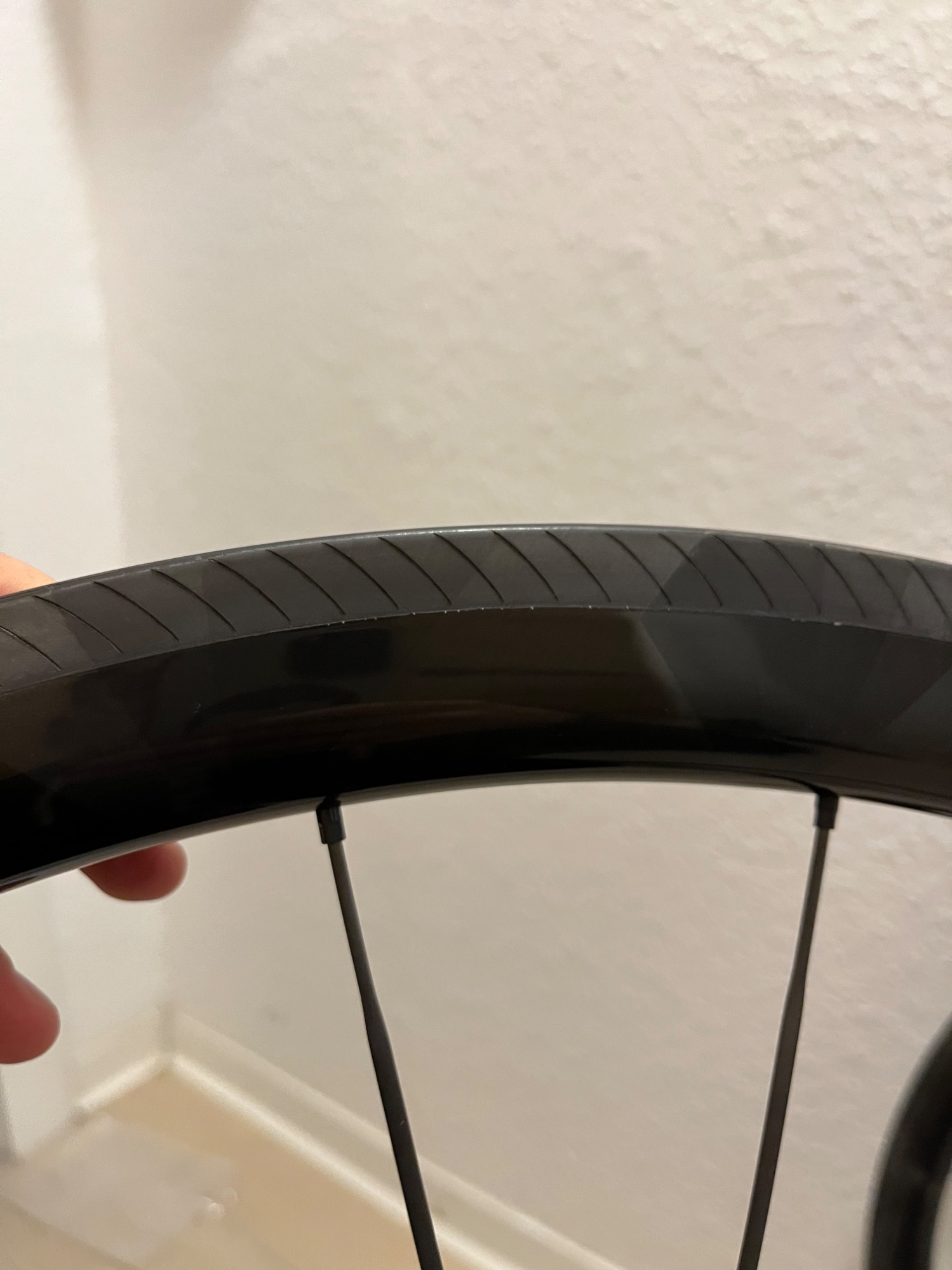

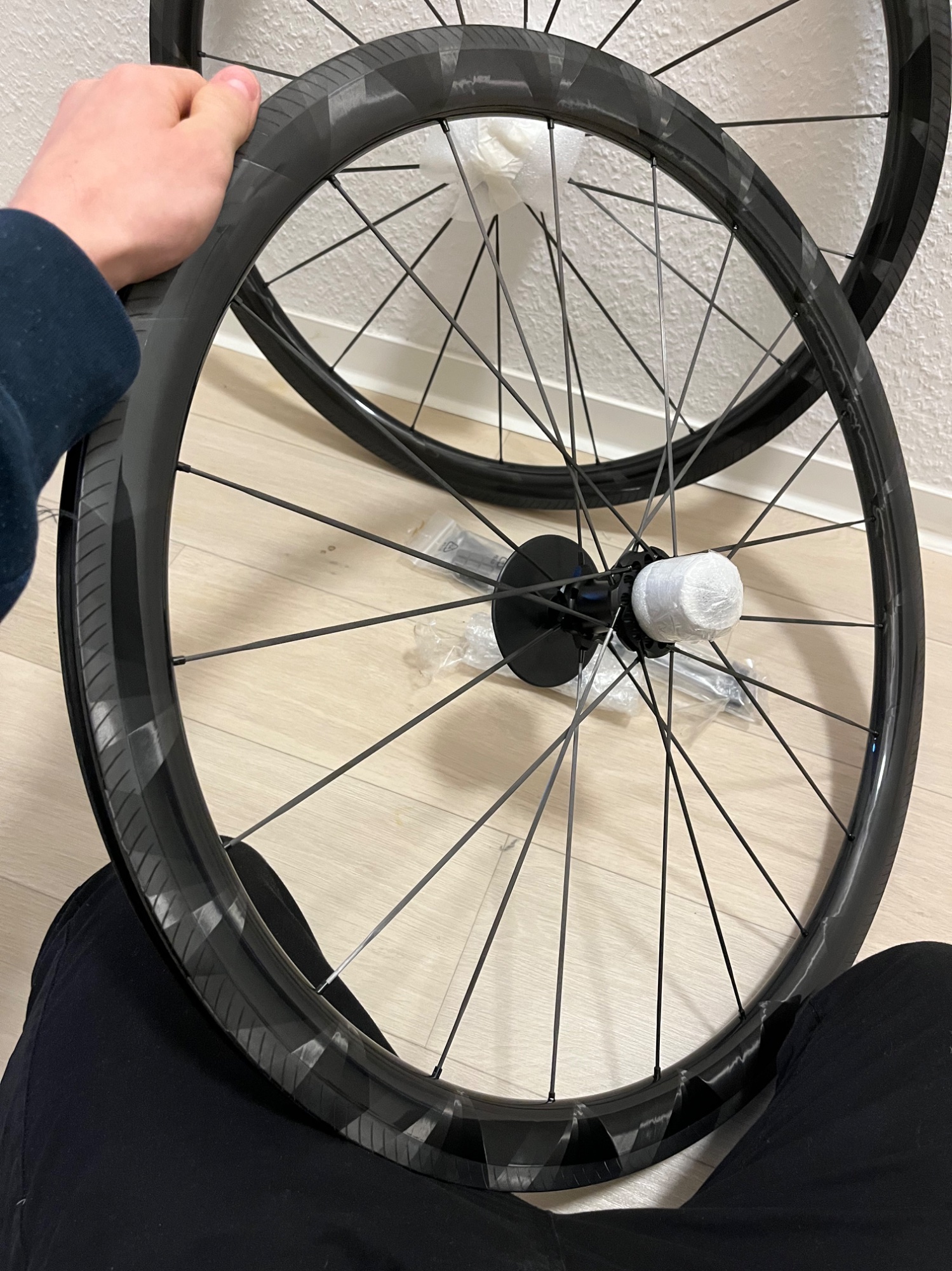

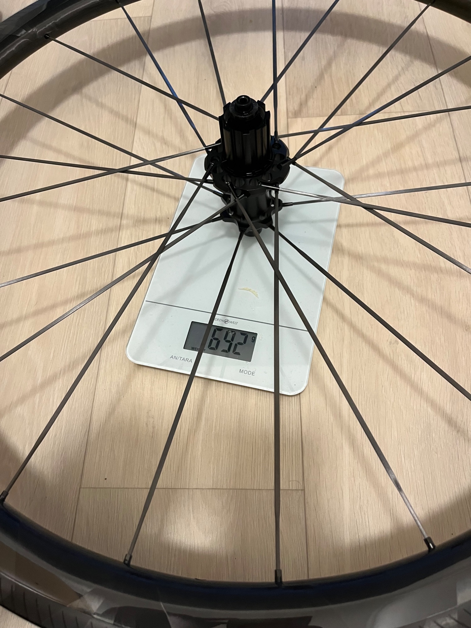

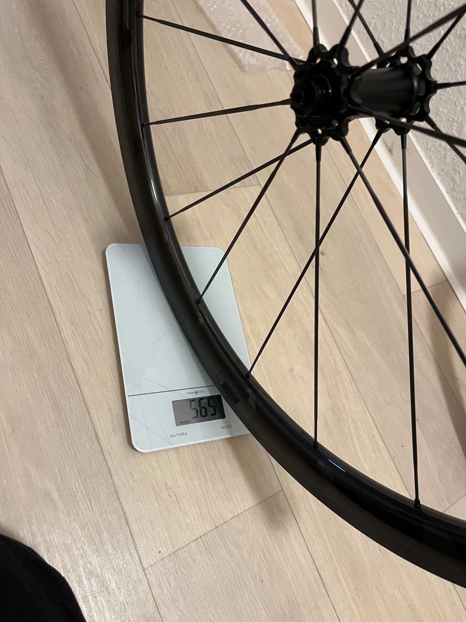

Meine EliteWheels Edge 50 am 29.01 bestellt für 545€ kamen heute an.
Das Felgenband musste selbst installiert werden. Das Gewicht passte erstaunlich gut mit 727gr hinten und 634gr vorne => 1361gr zusammen.
Verpackung war ok. Es war ein Loch im Paket.
Keine Ersatzspeichen.

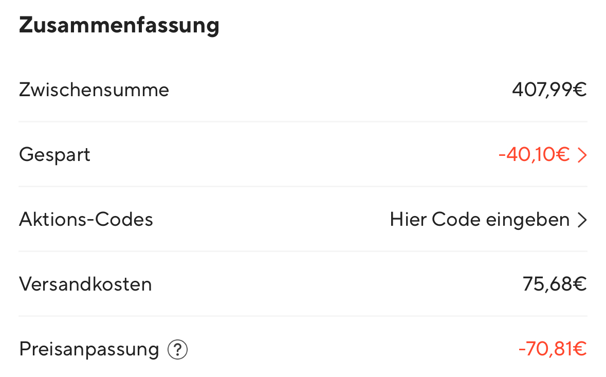

Muss man eigentlich in Deutschland noch Zoll und einfuhr Steuern bezahlen, wenn ich bei Ali Express elite wheels bestelle?
Nein, man muss die Versandmethode seller shipment auswählen. Kostet ca, 76€ und dann ist die Lieferung verzollt. Wurde hier aber alles bereits mehrfach besprochen.

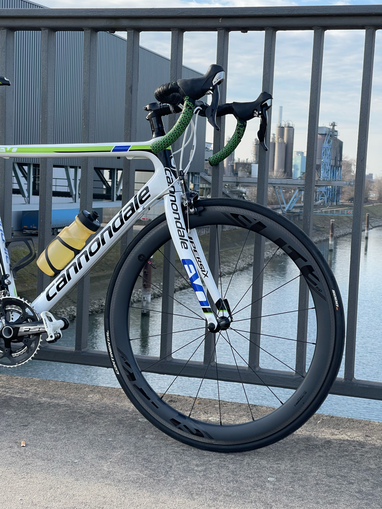

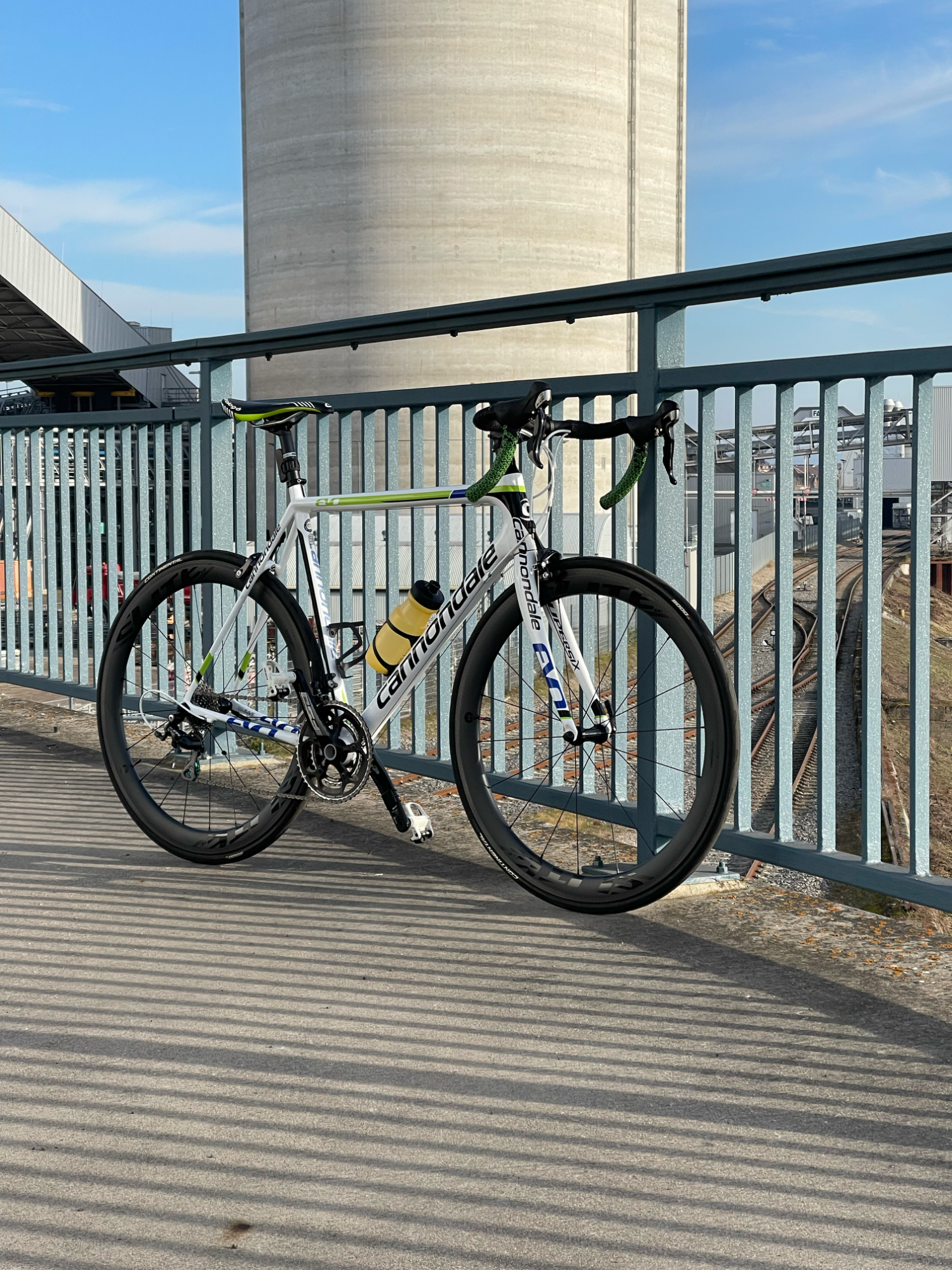

Hallo, als stiller Mitleser kurz mein Feedback: nachdem ich den Thread verfolgt habe, entschloss ich mich, die Elite Edge in der Felgen Bremsversion in 50 mm für meinen Cannondale zu bestellen. Von Bestelleingang bis Lieferung sind trotz Chinese New Year "nur" ca. 30 Tage vergangen. In der Zwischenzeit war 2x die Gelegenheit je einen 40er, bzw. einen 50er Radsatz aus Spanien direkt zu beziehen. Der Kontakt kann sich also lohnen - je nachdem wie eilig man es hat. In meinem Supersix Evo hat der Radsatz sofort gepasst. Finish empfinde ich als perfekt - habe keine Makel gefunden. GP 5000 waren stramm zu montieren, aber nicht unmöglich. Ich fahre mit Tubes (Ridenow TPU).
Radsatz wirkt steif und responsiv, ist perfekt zentriert und fühlt sich nach 10k einrollen (Bremsbeläge) auf den ersten Blick deutlich schneller aus der Auslieferungs-Schrott-LRS Shimano RS11 (... ok so schlimm waren sie auch nicht, aber doppelt so schwer). Die beigelegten Schnellspanner fahre ich nicht, ebenso wenig die Bremsbeläge. Habe direkt SwissStop BlackPrince montiert. Ich vermute, dass es nach der Einbremszeit gut funktionieren wird. Für eine größere Ausfahrt war noch keine Zeit - bei Bedarf kann ich danach berichten. Wenn Fragen sind gerne - danke für den informativen Thread.

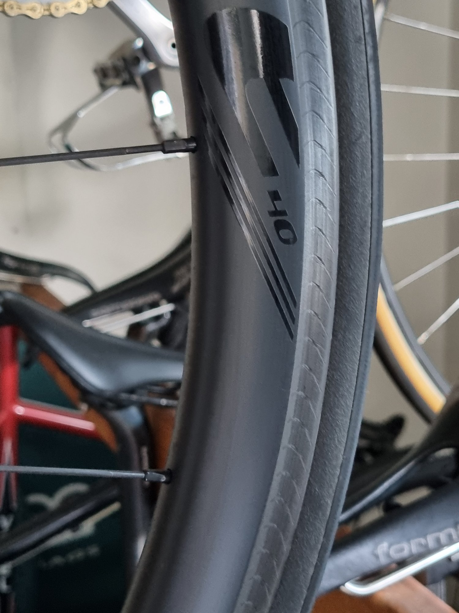

Meine Edge 40 sind bisher auf jeden Fall super - heute wieder einen guten Hunderter damit absolviert mit einiger Kletterei und Bremserei - die Dinger fahren sich Sahne und sehen imo klasse aus!!!
