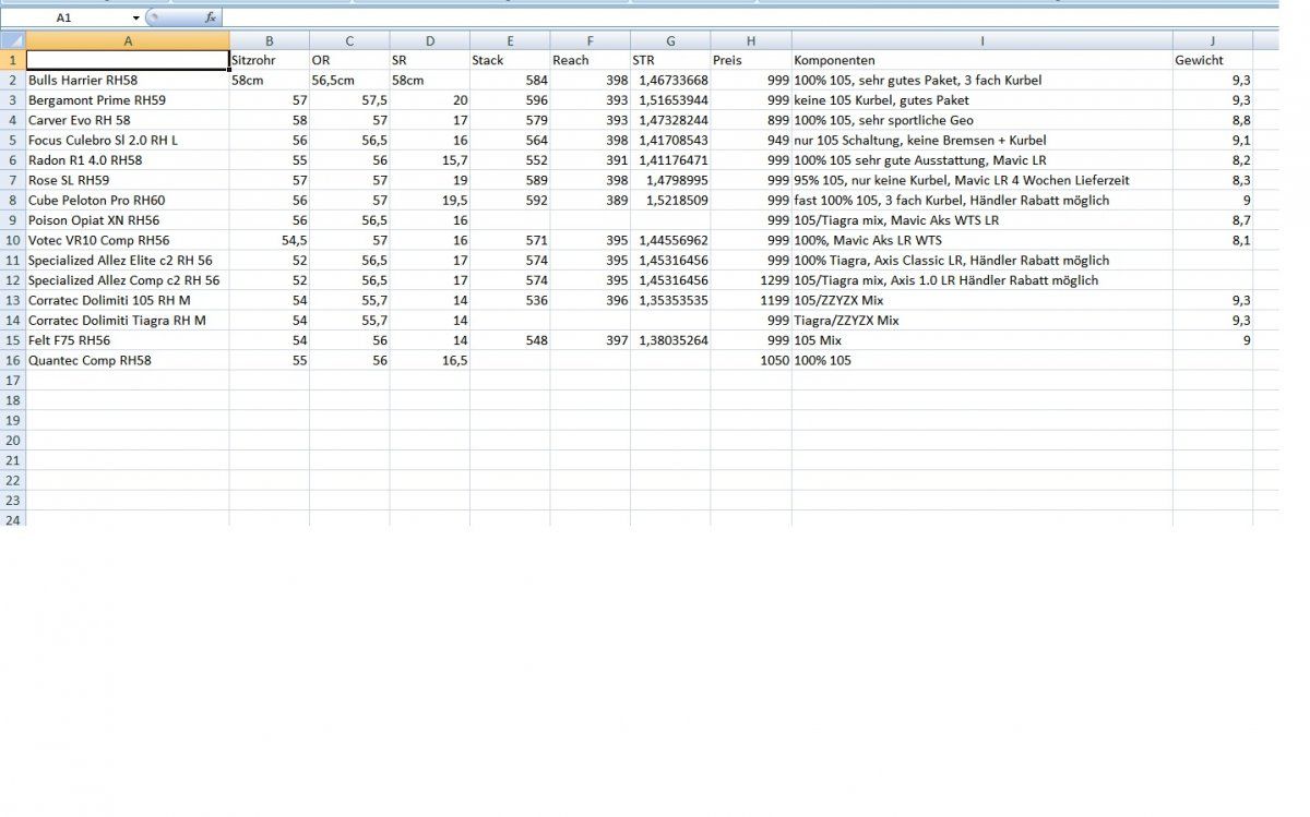

Habe ähnliche Maße, 1,86 90er Schritt. Habe mich schon relativ ausgiebig im Geo/Rahmengrößen Thread eingelesen und habe darauf aufbauend eine Liste mit Rädern erstellt die in Frage kommen. Mein Budget liegt bei ca. 1000€
Wäre nett, wenn der ein oder andere vielleicht was dazu sagen könnte. Bin etwas hin u hergerissen zwischen Radon (da habe ich aber Bedenken, ob mir das nicht zu sportlich ist, als Anfänger) und Bergamont, Cube oder Bulls. Rose wäre auch ein schönes Paket, die haben aber Lieferfristen von 4-5 Wochen und das ist wahrscheinlich ein KO-Kriterium, da ich möglichst bald in die Saison einsteigen möchte!

Ich habe auch diese SL und Größe. Ich fahre am RR ein 57,5 cm OR und 190mm SR mit 5mm Spacer. Dabei komme ich auf eine Überhöhung von 11,5 cm. das ist für mich sehr angenehm auch auf langen Strecken. Du kannst Dir selbst ausrechnen wie stark Deine Überhöhung mit einem 15 oder 16cm SR wäre oder wie hoch Dein Spacerturm ausfallen würde. Allerdings bin ich früher auch ein längeres OR und 4cm kürzeres SR ohne Spacer gefahren. Es kommt drauf an, wie gut man sich damit fühlt. Gestreckt und mit viel Überhöhung setzt einiges an Training und eine gut trainierte Rumpf- und Armmuskulatur voraus.
Fahre mal ein paar Räder Probe. Manche fahren mit unserer Größe ein 56er, manche auch ein 60er. Das OR sollte wahrscheinlich sicherlich nicht weniger als 565mm betragen, wie lang Du sitzen möchtest, musst Du probieren. 570 oder 580 mm bei 110mm Vorbau wären eine gute Grundlage zum Ausprobieren.

Da ich dieselbe Schrittlänge und Größe habe, können Dir meine Angaben beim Einschätzen helfen. Wir werden ja ungefähr die selbe Sitzhöhe haben. Ist das SR Deines Wunschrahmens niedriger als das meines Scott, musst Du über den Daumen mit der entspr. größeren Überhöhung rechnen. Das ist aber nur Pi mal Daumen (es kommen noch andere Faktoren dazu), verdeutlicht Dir aber, was ein 14 oder 15cm SR, wie bei dem ein oder anderen von Dir herausgesuchten Modell, bedeutet.
Trotzdem ist Probe fahren zielführender. Am besten macht Du nach der Probefahrt ein seitliches Foto vom Rad, damit Du dann in Ruhe noch mal die Einstellungen anschauen kannst. Vieles fällt einem erst später auf. So kannst Du dann später auch gute Vergleiche zwischen den Rädern anstellen.
In Deiner Auflistung von Versenderrädern fehlt (oder habe ich es übersehen?) das eigentlich sonst allgegenwärtige Canyon Roadlite AL, das eine Geo haben könnte, die Dir vielleicht passt und in den Preisrahmen fällt.
Ansonsten lohnt auch immer ein Besuch bei verschiedenen Händlern. Auch da gibt es immer wieder gute Angebote - nicht nur beim Versand oder im Fahrrad-Supermarkt.
nur damit wir uns nicht falsch verstehen, meintest du dein SR ist 190mm + 5mm Spacer, also insgesamt 195mm oder sind in den 190 schon die 5mm enthalten?
Ich brauche laut http://www.merileth.com/size.htm ca 800mm Sitzhöhe.
Ich bin schon folgende Räder gefahren: Cube Agree GTC mit 580mm OR, 215mm SR das war super komfortabel, denke auch bissl zu viel. Deshalb visiere ich beim Cube den RH60 an, das würde wohl für mich gut passen (siehe Anhang). Heute bin ich ein Corratec Dolimiti mit 587 OR und 175 SR gefahren. Das war schon sehr gestreckt und weit unten. Es war ok, wobei ich nicht sagen kann, wie es auf langen Strecken ist. Außerdem bin ich heute noch ein Specialized mit 565 OR und 190mm SR gefahren, da war ja jedoch keine wirklich ausgiebige Probefahrt möglich. Der Eindruck war aber gut.
Canyon würde ich sofort nehmen, aber das ist ausverkauft bzw. hat zu lange Lieferzeit in XL, könnte höchstens die 3 fach Kurbel (gut 50€ sind dann auch schon egal) nehmen, da wärs auf Lager. Das Votec würde doch mit einem 3cm Spacer passen oder? Es hat 1cm mehr als Radon. Votec wird halt in Tests immer als sehr sportlich beschrieben

Sollte es bei 92 SL bleiben ist der 56er aber raus, oder? Dann 58 oder 60, oder was meint ihr? Es stimmt, ich soll wohl verhältnismäßig lange Beine haben.

190 mm plus 5 mm Spacer. Der Steuersatz spielt bei meinem Rad von der Höhe keine Rolle.
Bei der Einschätzung der OR-Längen musst Du natürlich auch immer die jeweilige Vorbau-Länge berücksichtigen. Ein 60er Cube wird Dir wahrscheinlich passen und auch das Specialized ist ja anscheinend recht komfortabel von der Geo her. Berücksichtige bei den Probefahrten, ob Du auch Unterlenker fahren kannst.
Ob Du 3cm Spacer verbauen willst, musst Du selbst entscheiden. Das sieht nicht unbedingt schön aus. Du hast aber die Möglichkeit, Dich über die Zeit "herunter zu arbeiten", also mit zunehmender Gewöhnung Spacer schrittweise zu entfernen.
