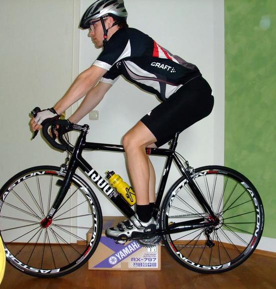

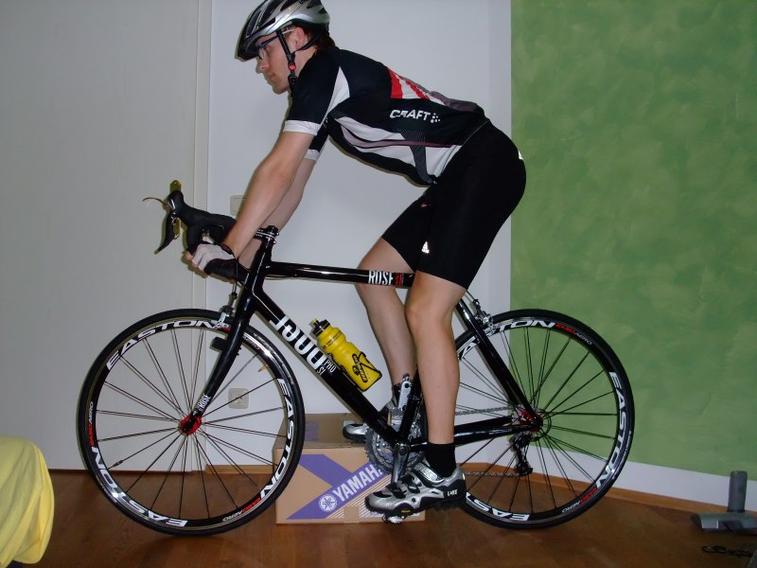

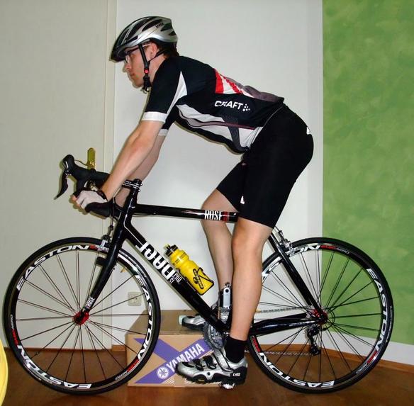

vor einem Jahr hatte ich schon mal mit dem Gedanken gespielt ein Rennrad zu kaufen, und nun habe seit gestern erst mein 1. Rennrad. Soweit so gut :) Bisher hatte ich damit noch nicht viel zu tun, außer das ich eben das ein oder andere gelesen habe, vorallem was die passende Sitzposition angeht, trotzdem tue ich mich da relativ schwer und bitte hier um entsprechend gute Tipps.
Da ich ein Hohlkreuz habe, bzw. mir meine Krümmung der Wirbelsäule nicht so stark ausgeprägt ist, schaffe ich es natürlich nicht so eine harmonische Sitzposition hinzubekommen wie andere.
Meine Maße:
Körpergröße: 180 cm
Beinlänge: 86 cm
Maße Rennrad:
Rose Bike Pro SL 3000
RH: 57
Vorbaulänge: 100 mm
Sitzhöhe von Tretlagermitte bis Oberkante Sitzfläche des Sattels: 75 cm
Nun bin ich gestern - nach dem ich die Sattelhöhe mit eingestellt habe ( Ferse aufs Pedal, so dass das Bein durchgetreckt ist) erst einmal eine kleine Runde ums Haus gefahren. Besonders auffällig war das ich besonders großen Druck unterhalb der Daumeninnenseite hatte (oberhalb des Kahnbeins), trotz Radhandschuhe.
Zwei Aufnahmen von der Sitzposition sind beigefügt. Und ein Bild ohne mich.
Einmal in der 3 Uhr und in der 6 Uhr Position. Sofern die Aufnahmen noch keine Aufschlüsse geben, kann ich da gegebenenfalls noch nachbessern.

Vom Kniewinkel her finde ich das gut. Den Lenker würde ich noch ein wenig nach unten kippen (untere Grifflächen parallel zum Boden - aber ist Geschmackssache) dann kannst oben entspannter greifen (Hebelmulden) - und besser bremsen!

:eek::eek:Oha, mit MTB Schuhen auf dem Rennrad. Da wird Dich die forenunabhängige Stylepolizei festnehmen, einsperren udn foltern, bis Du RR taugliche Schlittschuhe kaufst.:D
Ich bin derzeit auch noch am herausfinden für die richtige Sitzposition.
Ich habe viel gelesen, die beste Anleitung meiner Meinung nach ist diese hier: http://www.frmbike.de/catalog/files/publications/53.pdf
Gerade mit der Sattelhöhe ist da gut beschrieben, da die meisten Anleitungen mit Ferse auf dem Pedal nicht auf verschieden hohe Absätze und Sohlen der Klick Schuhe eingehen. Da liegt man dann mal schnell einen bis mehrere cm daneben.
Wenn Du aber keine Schmerzen oder Beschwerden in Knie usw. hast, würde ich mal Grob sagen, daß die Sp passt. Ich denke, daß Du zu viel Gewicht auf Deine Hände gibst vom Oberkörper, also etwas frech gesagt zu plump im Sattel hockst. ;-) Bin da aber auch kein Profi der das so beurteilen kann sondern nur Vergleiche mit mir ziehe.

Die Sitzposition ist i.O.Aber Du sitzt etwas steif auf dem Rad.Gewöhn Dir an die Arme etwas anzuwinkeln und mach Dich ein bischen locker.;)Dann hast Du a nicht soviel Druck auf den Händen und kannst b Fahrbahnstösse besser abfedern.

Und die Schultern nicht hochziehen. Die meisten Zipperlein kriegt man schon weg, indem man lockerer auf dem Rad sitzt. :)

Schwer zu sagen auf dem Bild, aber ich finde, Du sitzt etwas lang. Der zweite Blick sagt, das könnte evtl. eher der Sattel sein. Sah mir erst zu hoch aus, aber mit dem 3:00 Uhr bild würde ich sagen, mal 1-2cm nach vorn schieben.
Und ja, was Phono und Grumpf meinen (glaube ich), es sieht so aus, als ob Du mit der Halswirbelsäule zwischen den Schultern durchhängst. Das kann der "Indoor"-Situation geschuldet sein. Bildlich gesprochen sollten die Arme und die Schultern einen Bogen (mit Spannung) bilden, ohne daß der eingedellt ist. Arme nicht stocksteif, sondern in den Ellenbogen leicht gebeugt, Schultern nach vorn/unten.
