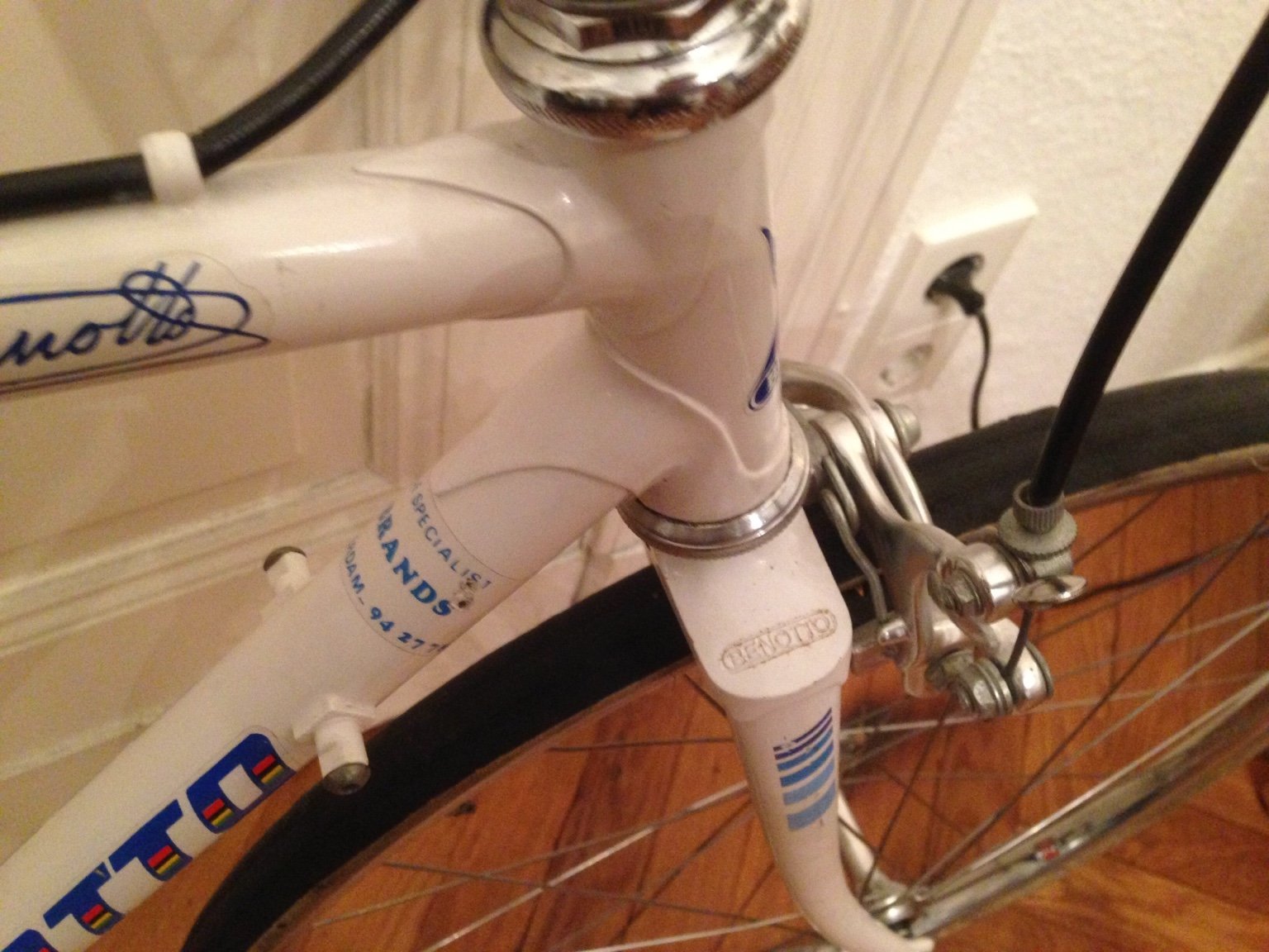

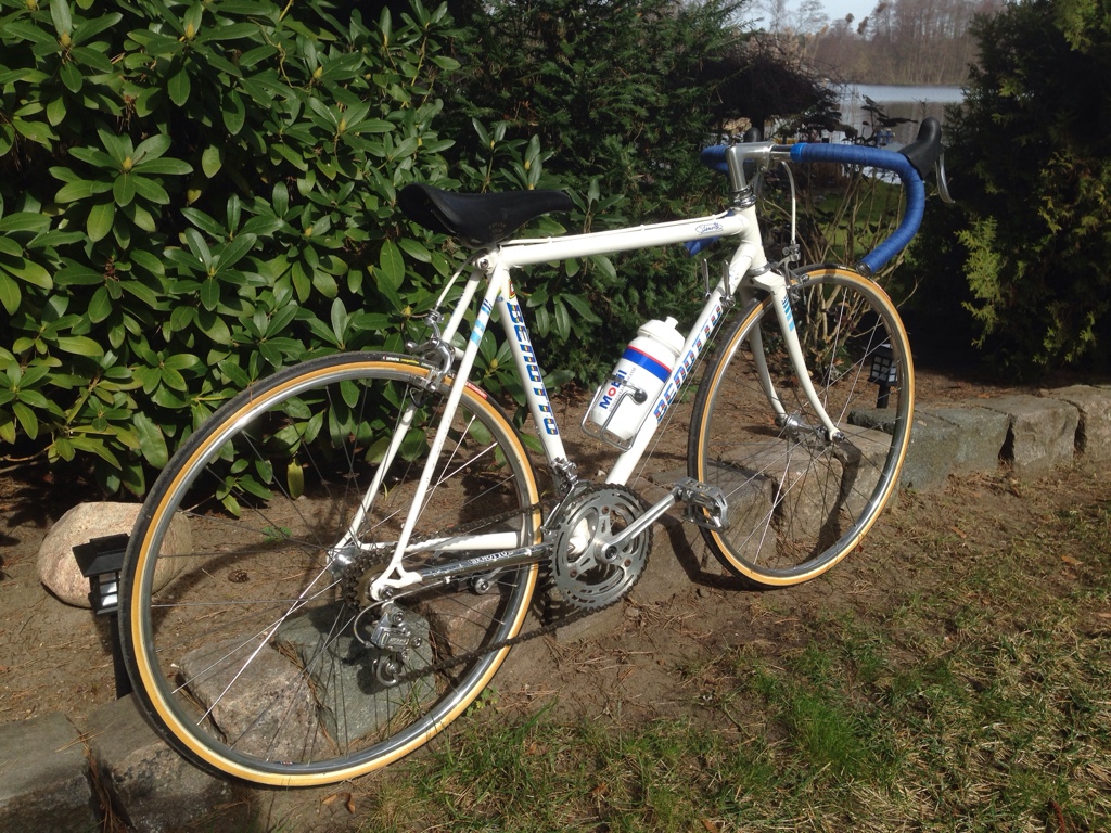

Ich habe jetzt ein Benotto in meiner Größe : 60x58
So sieht es aus:
Es ist ein Modell 3000CS von 1981.
Ich will nicht viel verändern. Es soll nur die Pflege bekommen, die es für die nächsten 30 Jahre braucht. Wo würdet ihr anfangen, wie würdet ihr vorgehen?
Schönes Benotto!
Ich würde: Alles auseinandernehmen, den Rahmen gründlich waschen und polieren (Vorsicht bei den Decals - vorher ausprobieren an unauffälliger Stelle) dann mit Wachs versiegeln, den Chrom an der Gabel würde ich mit Autosol aufpolieren.
Den Rest abschmieren, eventuell Kugeln in den Lagern tauschen, Bremsseile und eventuell Züge (je nach Zustand) neu usw.
Saubermachen abschmieren, Züge Lagerkugeln etc.erneuern und trocken(!) lagern. Den Chrom nur sehr vorsichtig aufpolieren. Den Lack mit den üblichen Mitteln aus dem KFZ-Bereich konservieren.
Sehr schönes Rad! zu allem Überfluß wäre das auch was für mich 😉
Die Bremshebel sind "neuer"? der Vorbau recht kurz... Benotto Pantovorbauten waren glaube ich nicht selten...
Stammt alles aus einer Hand. Ein anderer Lenker ist unterwegs, etwas breiter, mehr Vorbaulänge. Wenn jemand unbedingt einen pantographierten abgeben will: wäre eine Option in 10cm.
Vor allem geht es um Konservierung und Aufarbeitung des "ist", denn hier zeigt sich der unterschied zu anglodutchjapanischen Rädern.

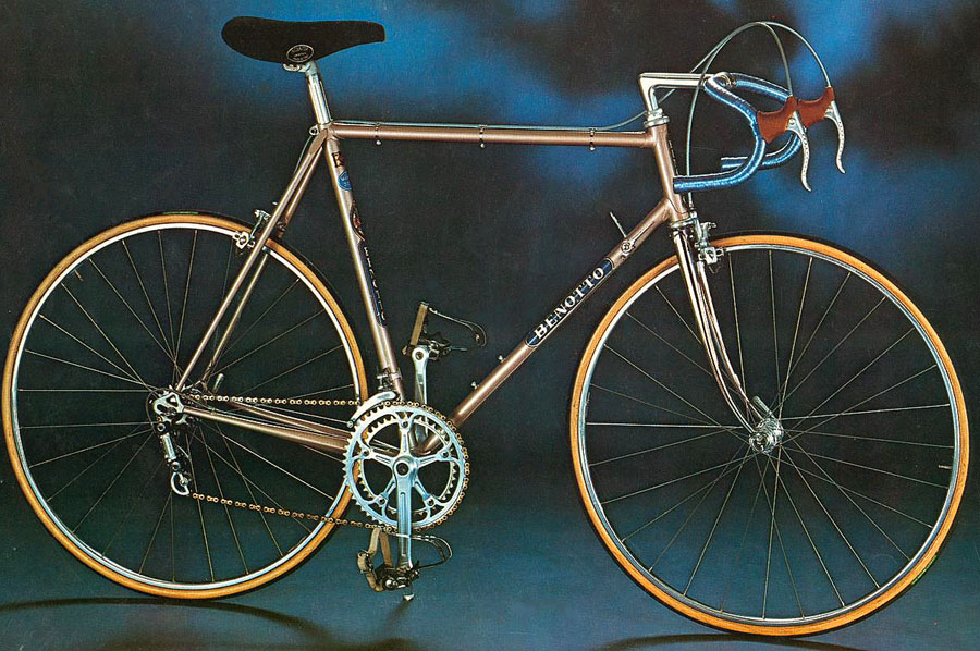

tja, dann gibts je nach Jahrgang und Modell Unterschiede. Bj für 3000 sollten 78-82 sein, meines ist von 1981. leider ohne Katalog....kleine Unterschiede zu 1979.
Danke für weitere Bilder oder Scans, da gibt es ja keine Sammlung, soweit ich sehe.
Ja! Der Rahmen ist identisch . 2 Decals variieren. Der Aufbau dürfte individuell auf Dura Ace 7200/et Jap. erfolgt sein. Geschätzt 1979/80.
Verdammt, wo hast du denn das Benotto her, das will ich auch haben... unbedingt.... Zumal meines defekt sein könnte...
Zu den Decals: Das hat alles gar nichts zu bedeuten, ich habe beide Varianten zur genüge gesehen.

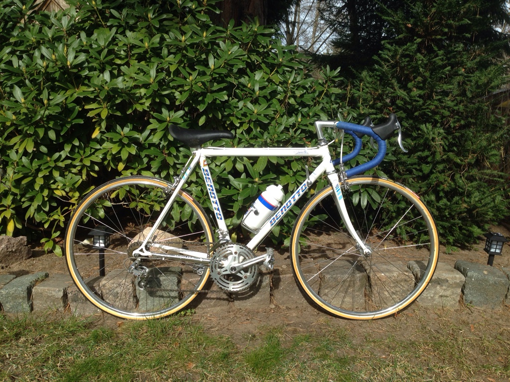

Mit oder ohne Lenkerband? 😉
Nicht so schlecht oder?
Ohne Lenkerband und ohne Flaschenhalter. Faltreifen machen sicher einiges aus, und wenn ich Latexschläuche genommen hätte . . . Im ernst: unter 10 bei RH60 liegt sehr wahrscheinlich am Innenlager, dem berüchtigten, und der doch rel. leichten Gruppe. Titansattel: schon wären wieder 100g weg. So ungefähr haut das hin, ohne teuren Leichtbau zu betreiben.
