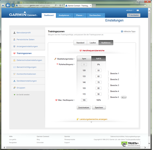

Ich hab da mal noch ne Frage...
Ich besitze schon länger den Edge 500, bin aber jetzt erst auf Training nach Plan umgestiegen. Dafür eignet sich der Edge ja an sich super, da es auch bei den Datenfeldern eine Anzeige gibt, in welchem Herzfrequenzbereich man sich befindet.
Mein Problem ist jetzt aber, dass ich dazu ja erstmal die Bereiche anpassen muss. Die sind nämlich iwie voreingestellt, das passt aber nicht. Im Edge selber kann man das nicht einstellen, jetzt hab ich gelesen, man kann die ja bei Garmin Connect ändern. Ja das geht auch und ist soweit kein Problem, aber auf dem Edge ändern die sich halt nicht. Ich weiß auch nicht, wie der Edge die dann ändern sollte, sonst übernimmt der irgendwie auch keine Funktionen/Einstellungen von Garmin Connect. Ist das generell nicht möglich oder mach ich irgendetwas falsch, bzw. muss ich irgendetwas beachten? Ich nutze ein Mac Book und die neueste Version von Firefox, wenn das dabei irgendeine Relevanz hat.
Ich hoffe jemand kennt sich da besser aus, im Handbuch steht nämlich nix und der Support hat nicht geantwortet.
Gruß
Ecco
In Garmin Connect auf mein Profil dann auf Trainingszonen danach steht links unten "An Gerät senden"
Gruss Claus
