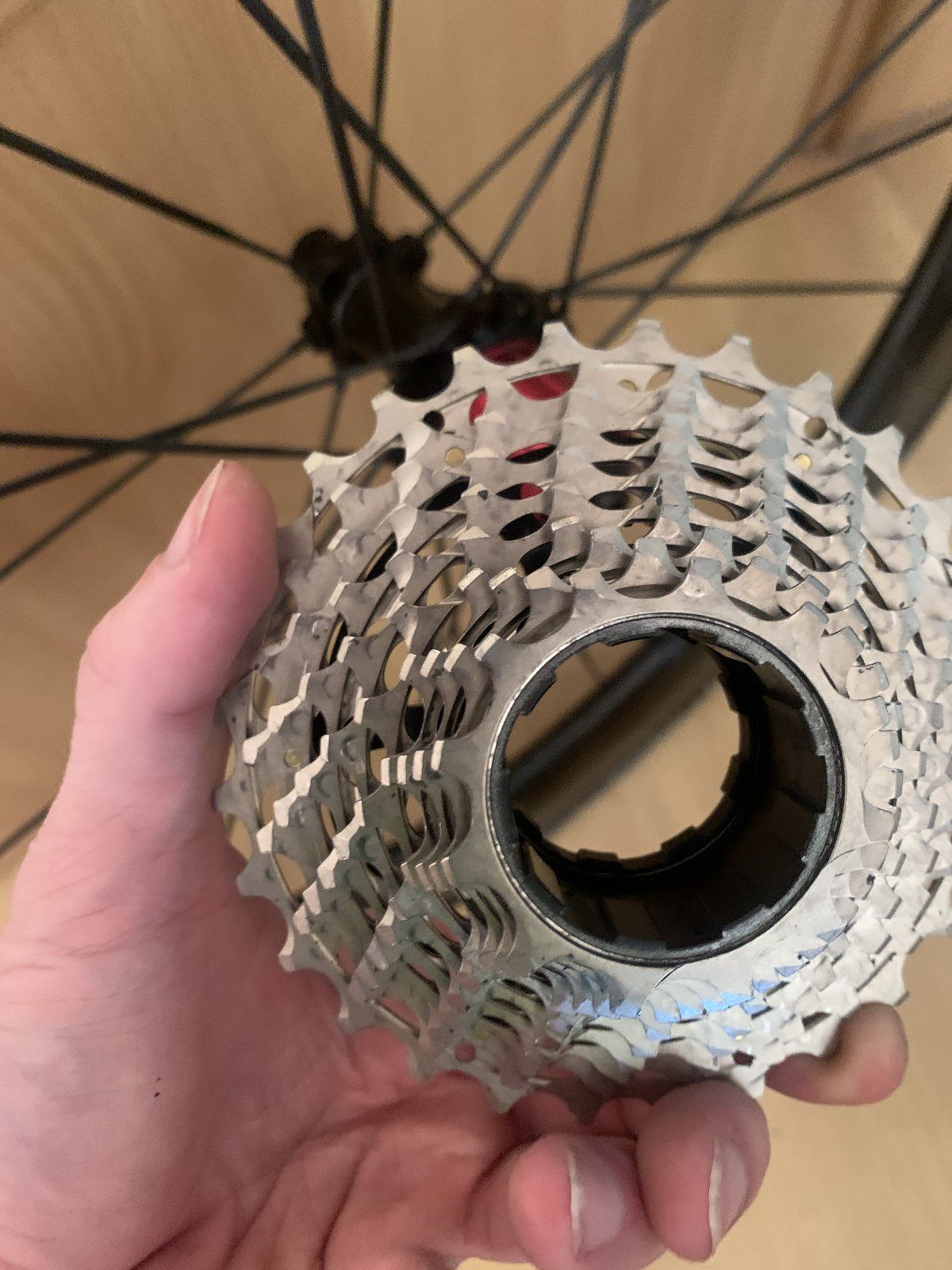

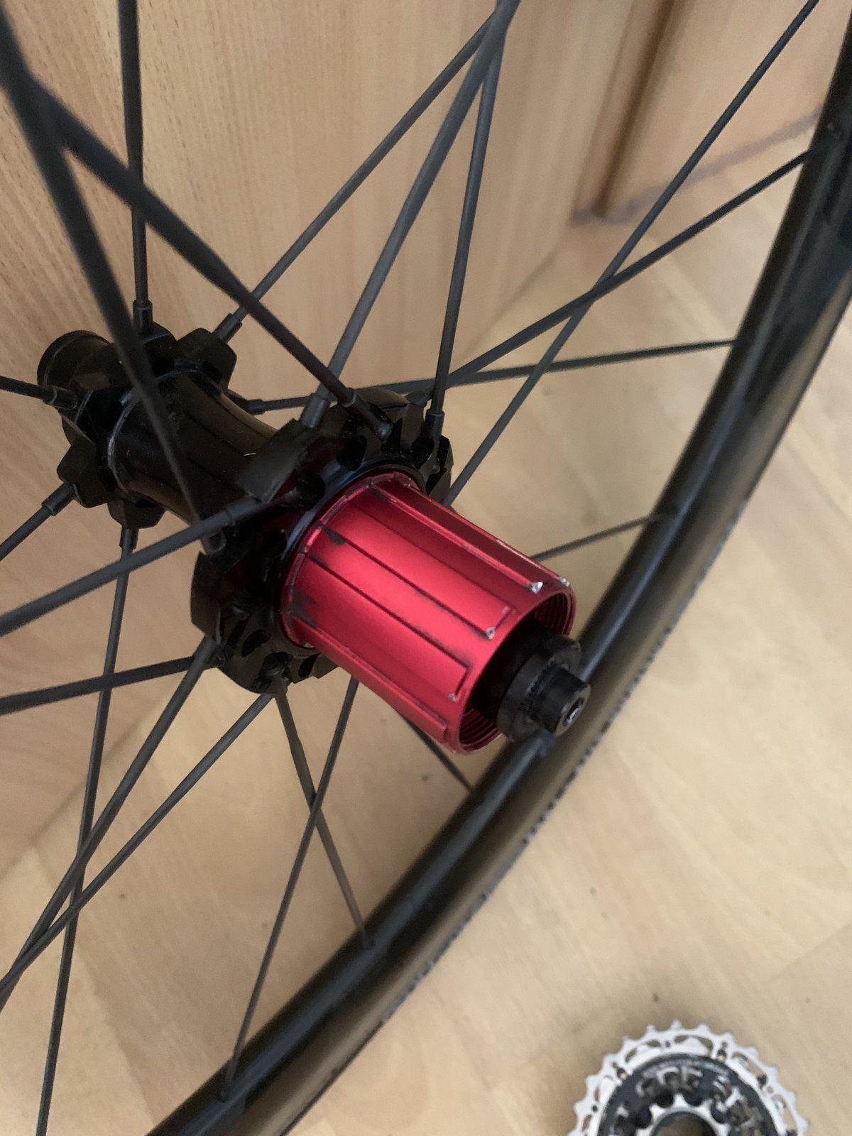

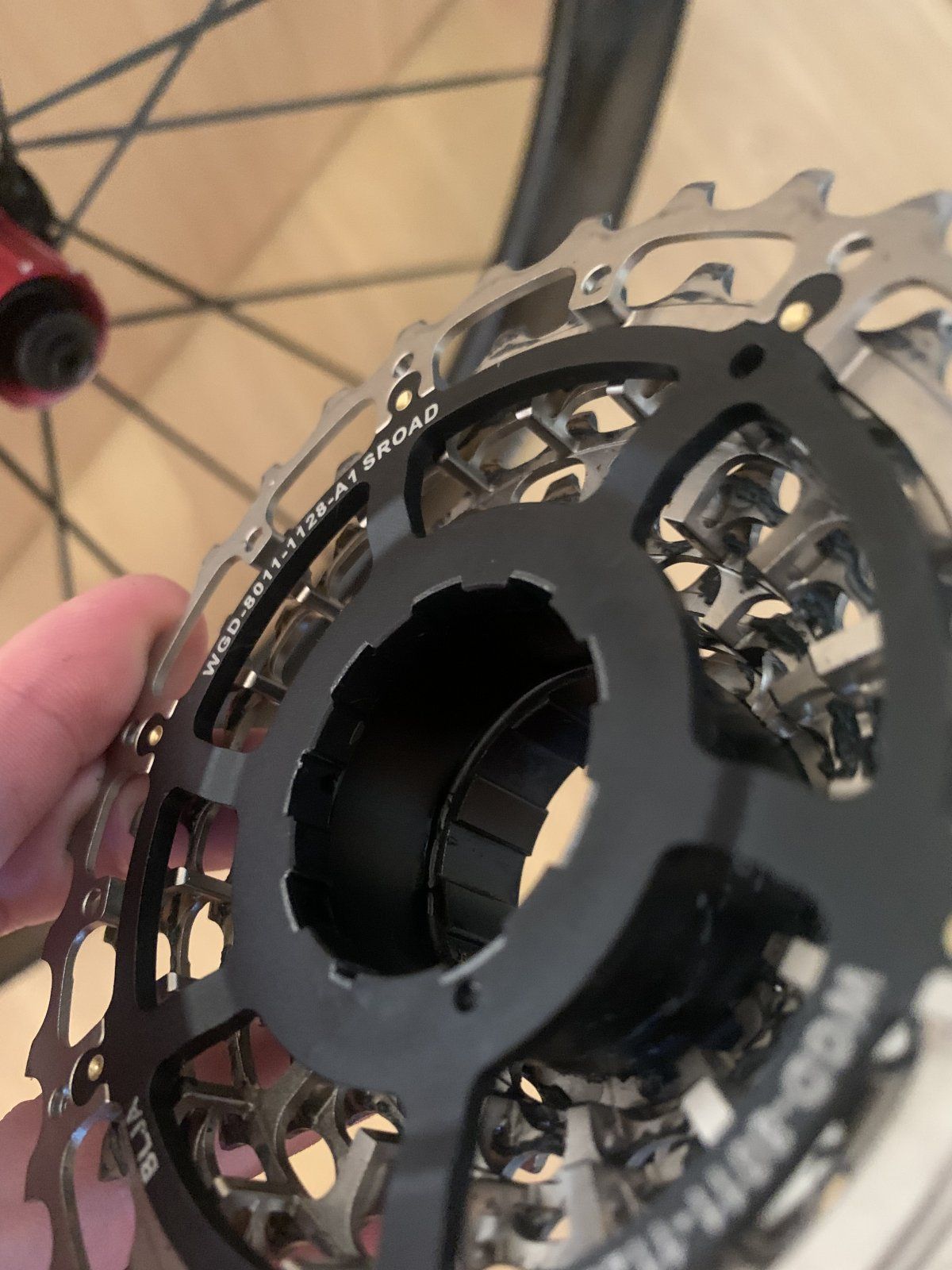

Ich mach morgen mal eine aufnahme von meinem freilauf und der sroad
das wäre jetzt meine SROAD nach ca. 6-7000km (müsste ich mal bei strava schauen)
fahre mit gewachster kette … ist jetzt halt kein reiner monoblock aber da die auflagefläche am freilauf größer ist, so fressen sich meiner Meinung nach die einzelnen Ritzel nicht so rein …
