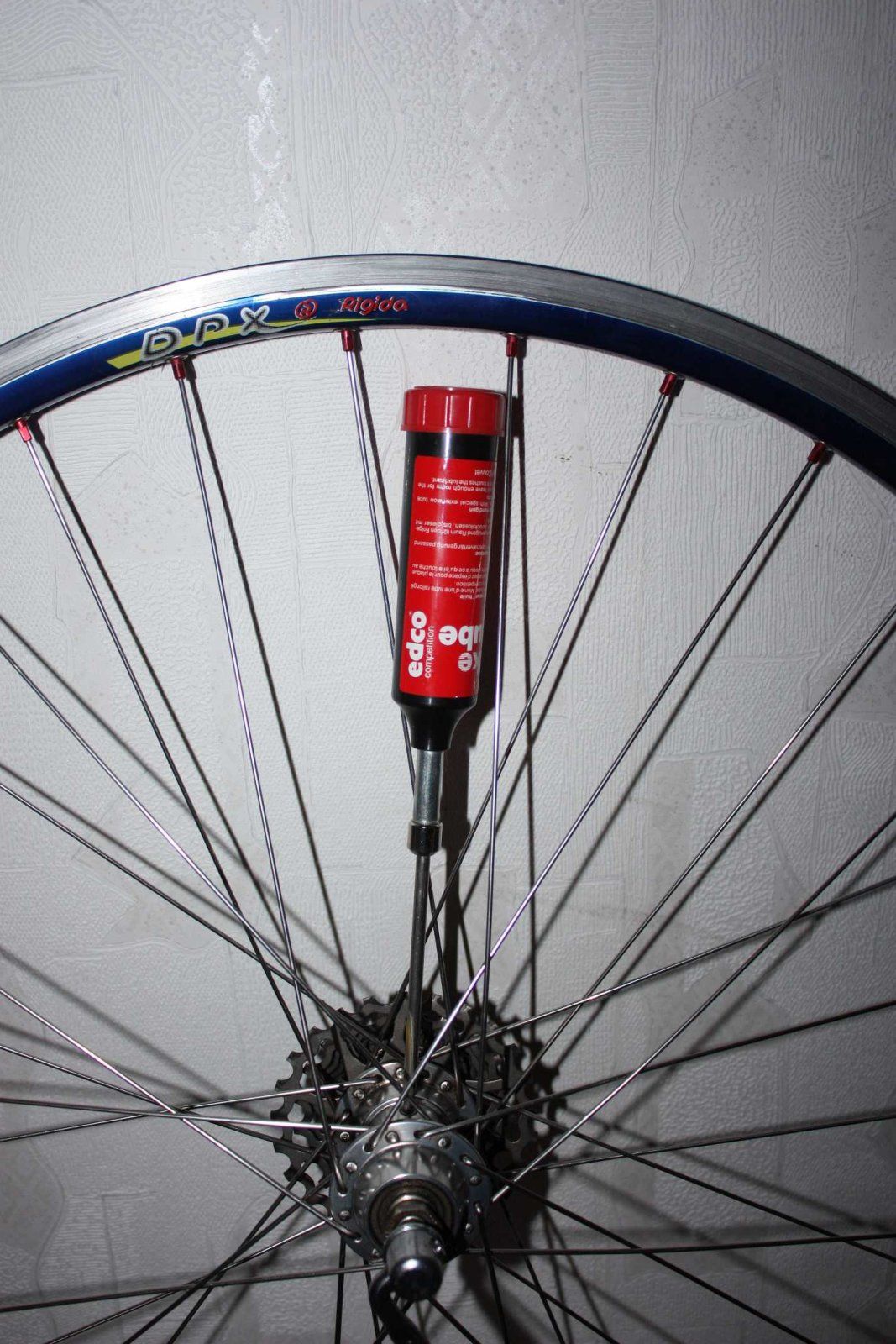

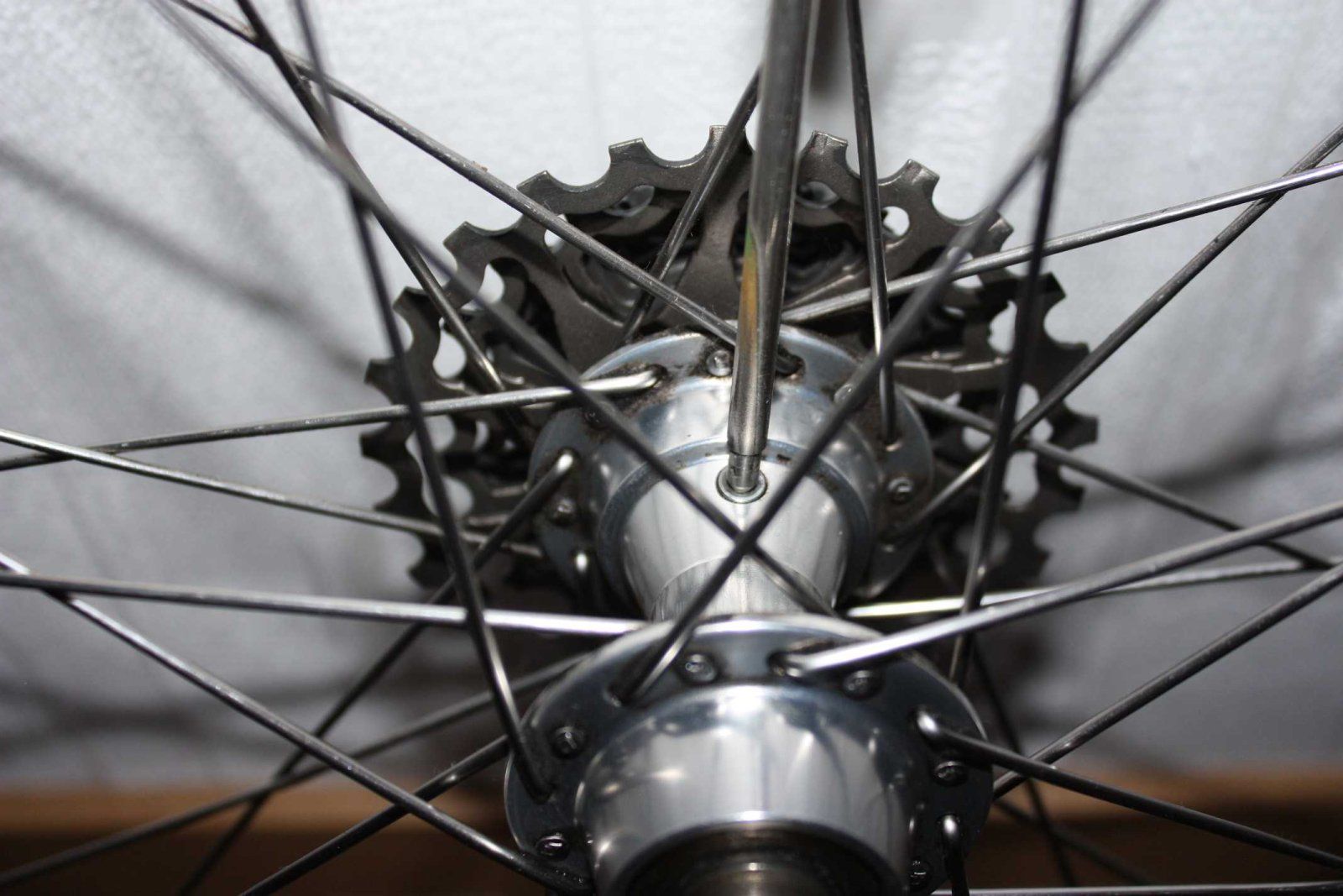

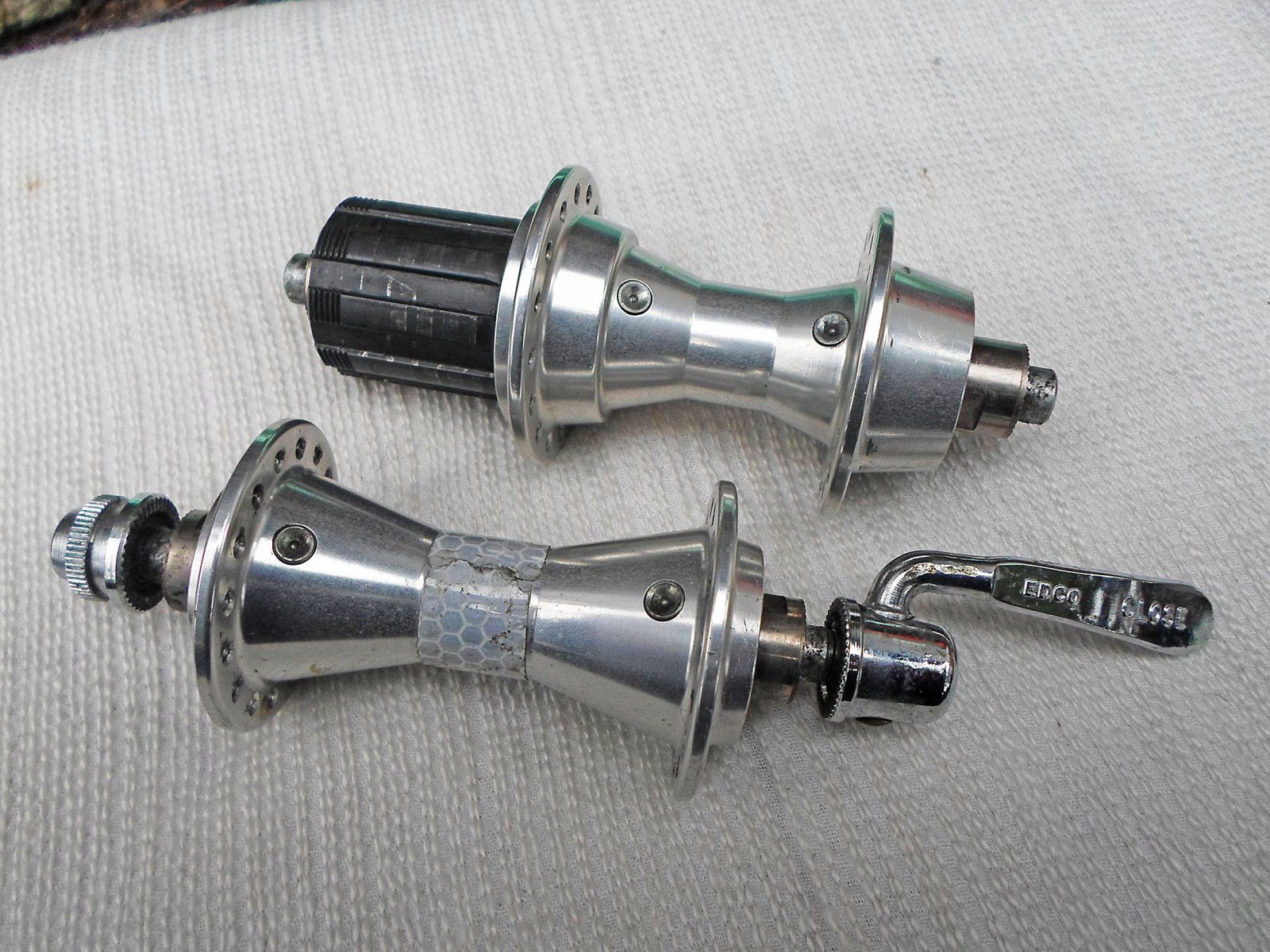

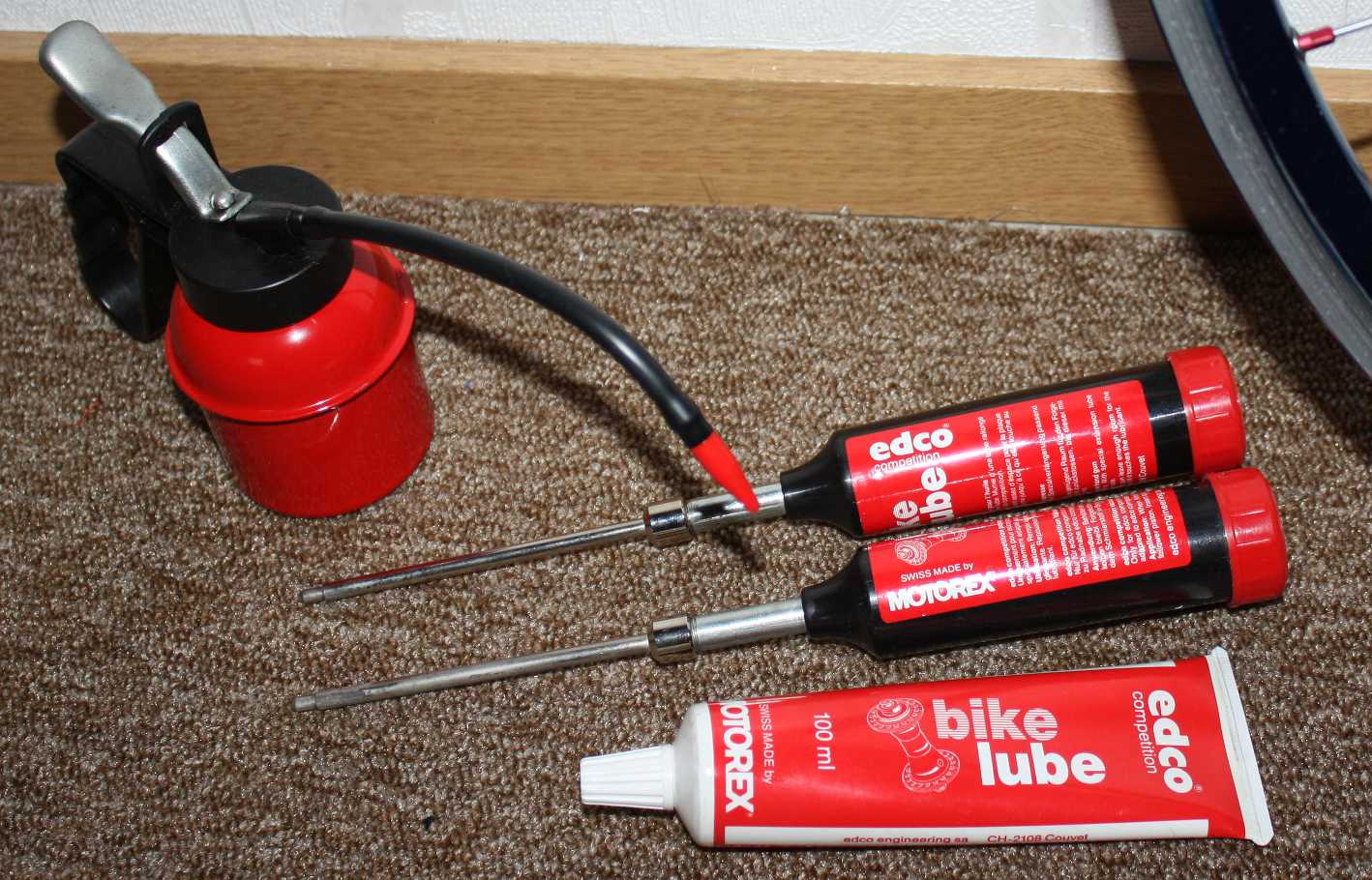

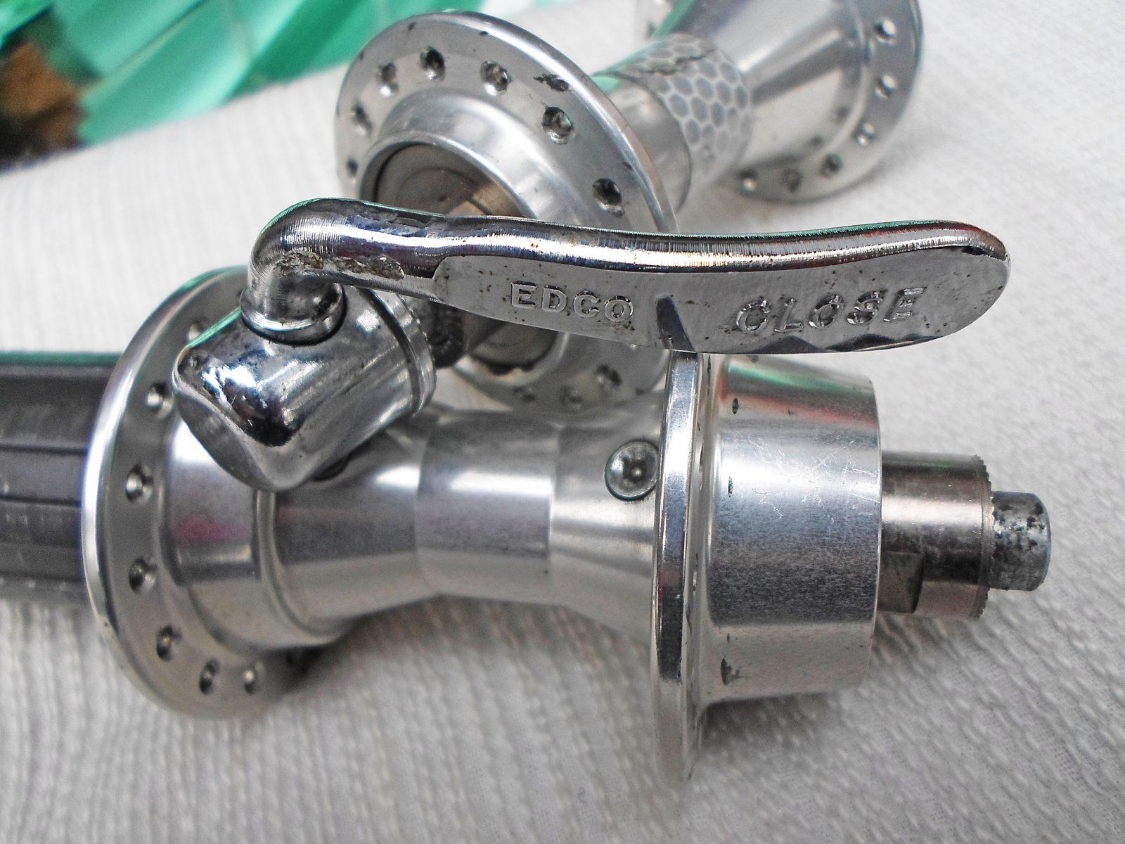

bin gerade über diesen interessanten Faden gestolpert... weiß eigentlich jemand, warum Edco diese
Naben mit Schmiernippeln und einer Öffnung zum Nachölen versehen hatte? Waren damals nicht schon gefettete Standard-Industrielager üblich? Das Nachölen scheint sich ja auch nicht bewährt zu haben?
seit den 1990er Jahren habe ich 3 Laufradsätze (2x Rennrad, 1x MTB) im Einsatz. Ich habe die Naben regelmäßig geölt mit biologisch abbaubarem Öl. Vor ein paar Tagen habe ich die Ölstoßpressen bei Ebay entdeckt. Bisher habe ich mit einem Ölkännchen gearbeitet, was auch gut funktioniert.

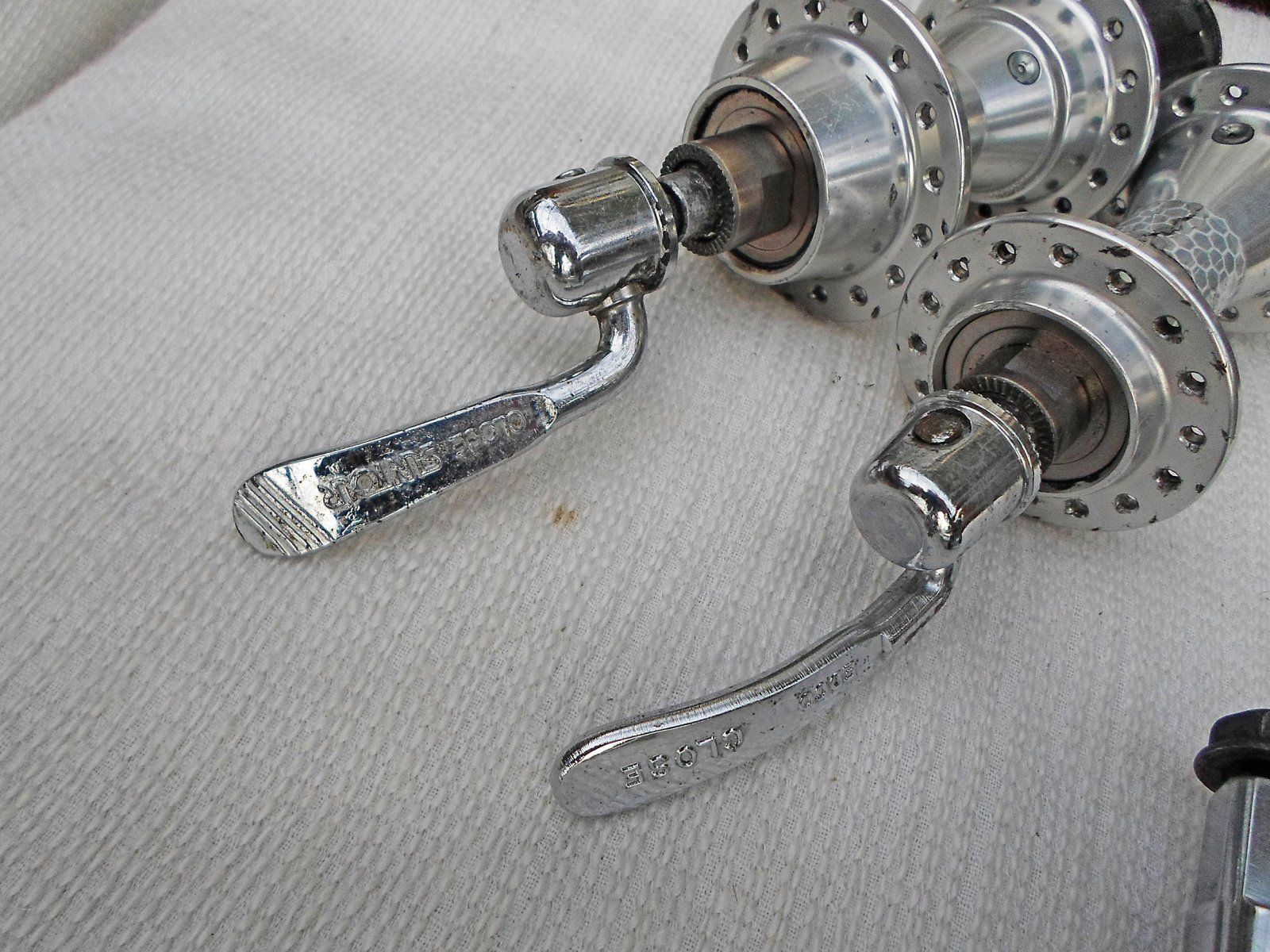

Also NEIN, kein Stronglight Klon, kein Maillard hier. Aber die Schnellspanner kamen von Shimano, sehen jedenfals nach DA7300 aus.

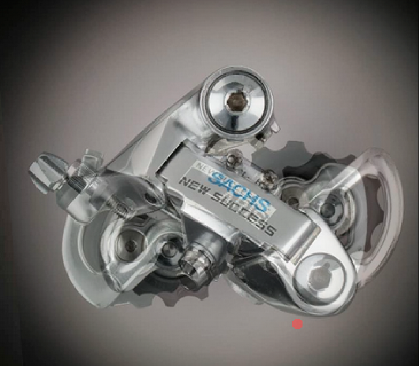

Die Schaltung kam von Sachs (UR-Schalthebel, Schaltwerk, Umwerfer)

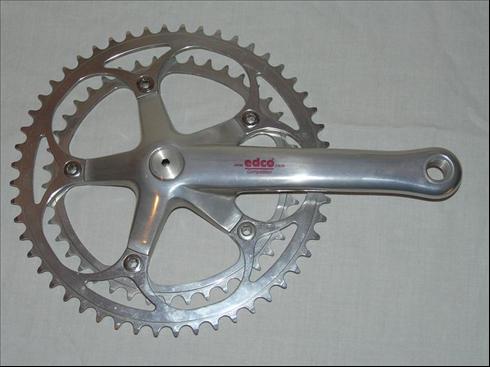

Die Kurbel muss aber jemand hergestelt haben. Edco war ein Lagerfabrikant, eine Schmiede war da sicherlich nicht auf dme Werxgelände.
Ich vermute, dass die Kurbeln von S-Light sind. Ggf. mit einer anderen Oberflächenbehandlung. Das Modell 1000 ist doch mehr als ähnlich, meint ihr nicht?

Also Edco (die Firma die bis 1999 in der Schweiz produzierte ) war mehr als ein Lagerfabrikant und hat mit bis zu 120 Mitarbeiter auch die Kurbeln selber hergestellt.
Edco war auch immer Lieferant für das Schweizer Militärvelo.
Und wie schon grumpy0ldman geschrieben hat wurden Schalt und Bremskomponenten zugekauft.
Danke @xilo für die Präzisierung meiner vagen Mutmassung.
Ich finde auch, dass der Edco-Stronglight vergleich von @Bonanzero etwas hinkt. Auf den Ersten Blick könnte man das meinen, auf den zweiten Blick sieht man aber, dass da der schweizer Designer, deutlich gründlicher an der Form geabriettet hat, die Stronglight wirkt für mich dagegen, wie nicht zu Ende entworfen.

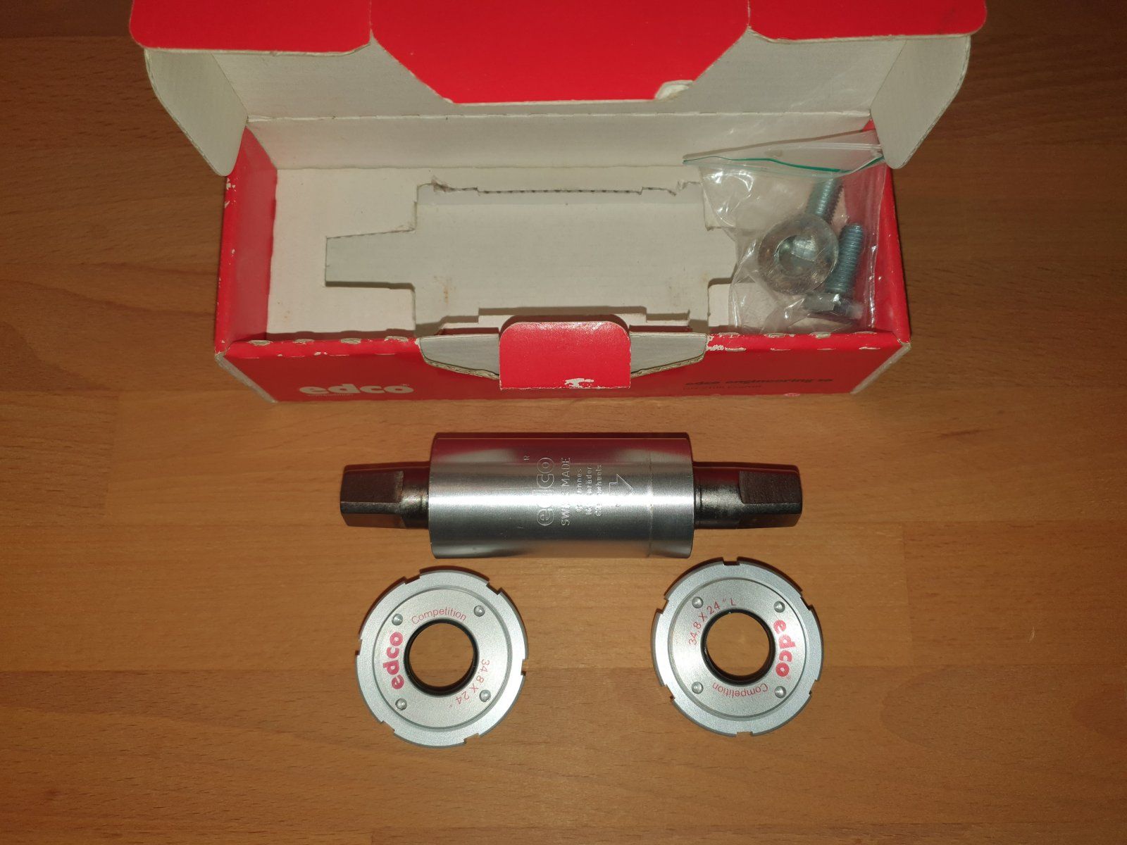

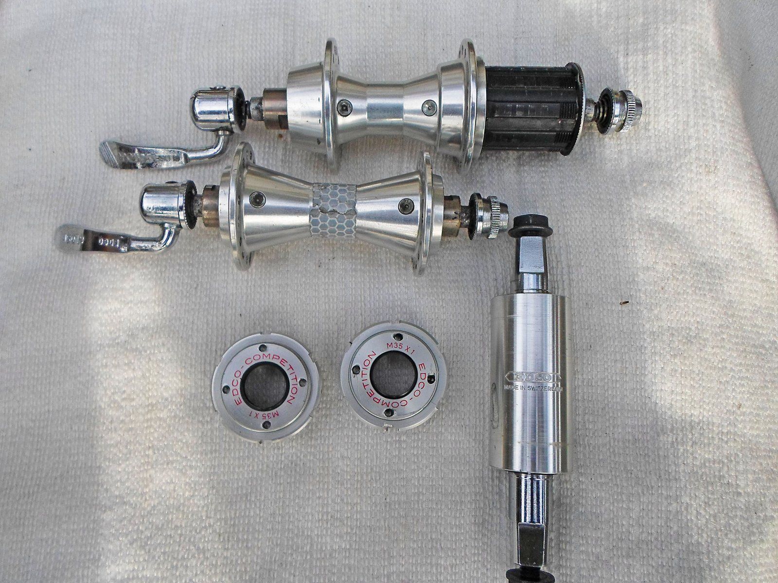

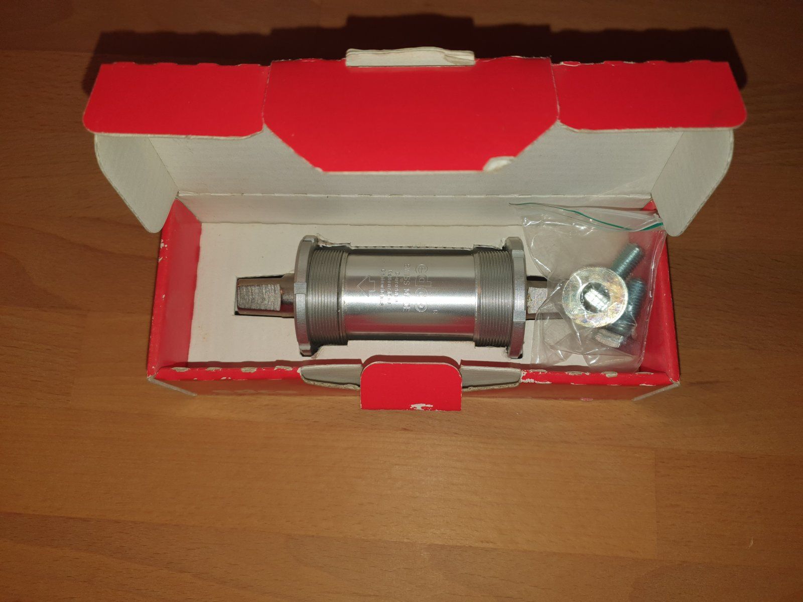

Edco Innenlager 103mm BSA. Ob JIS oder ISO kann ich nicht sagen. Harmonierte wunderbar mit FC-7410.
Bei Interesse abzugeben, trenne mich von einigen Exoten.
Das passende Vielzahn-Werkzeug ebenfalls.

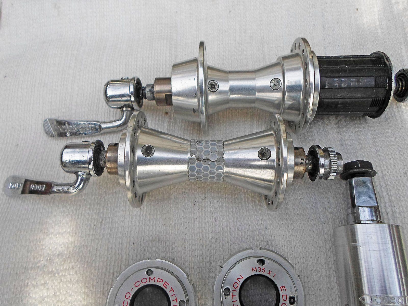

Hallo!Bei interesse bitte PN!Danke!Front hub/32 holes/,20 Euro+Versand.Rear hub/Geshenk,defekt/.

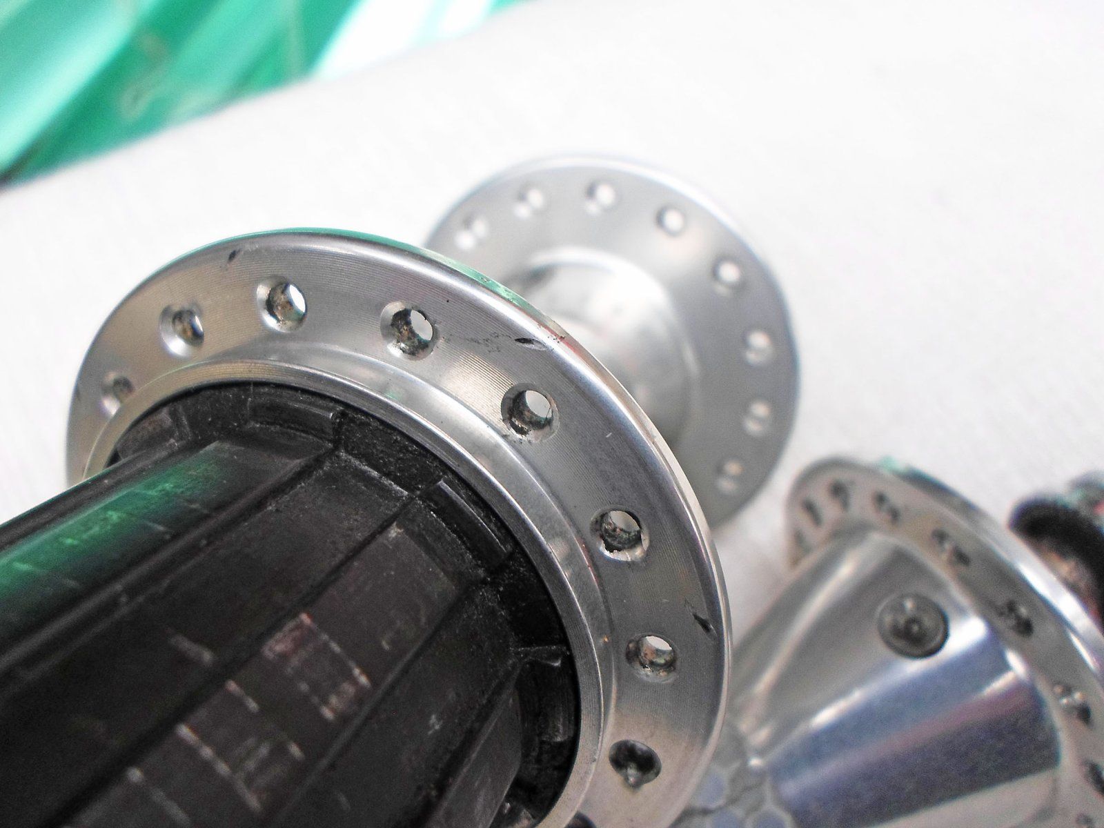

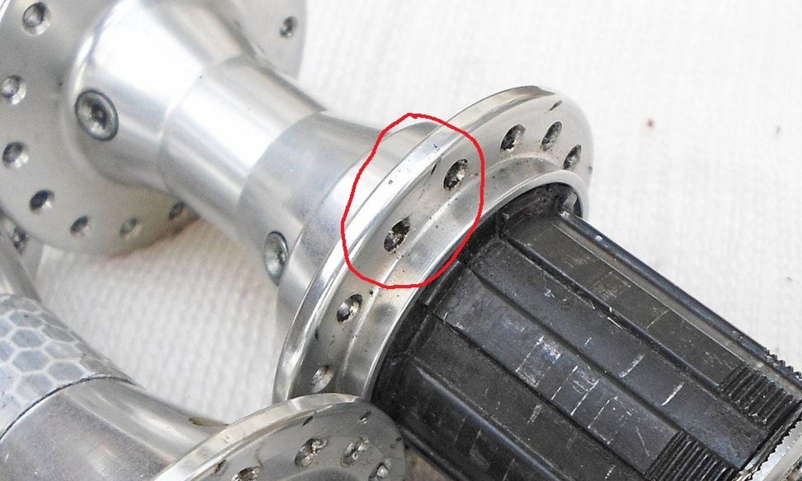

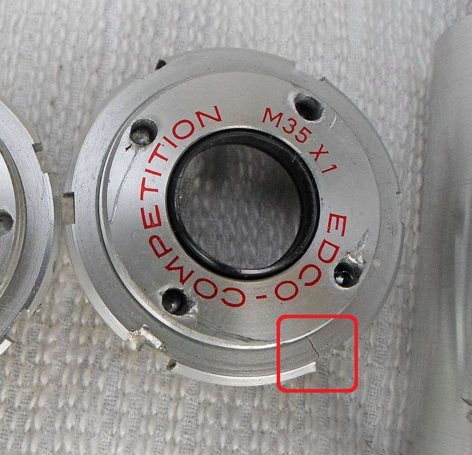

Also das...
...würde ich mir bitte nochmal genauer ansehen (evtl. beginnender Riss?).
Nichts für ungut, aber ich bin da ein gebranntes Kind:
(siehe auch hier )
Edit:
@Videlix hat mir inzwischen per PN sehr nett geantwortet: Die Nabe hat tatsächlich einen Sprung.
Und der Konterring am BB hat auch einen Riss:
(Videlix spricht kein Deutsch, kommt wohl aus Bulgarien)
