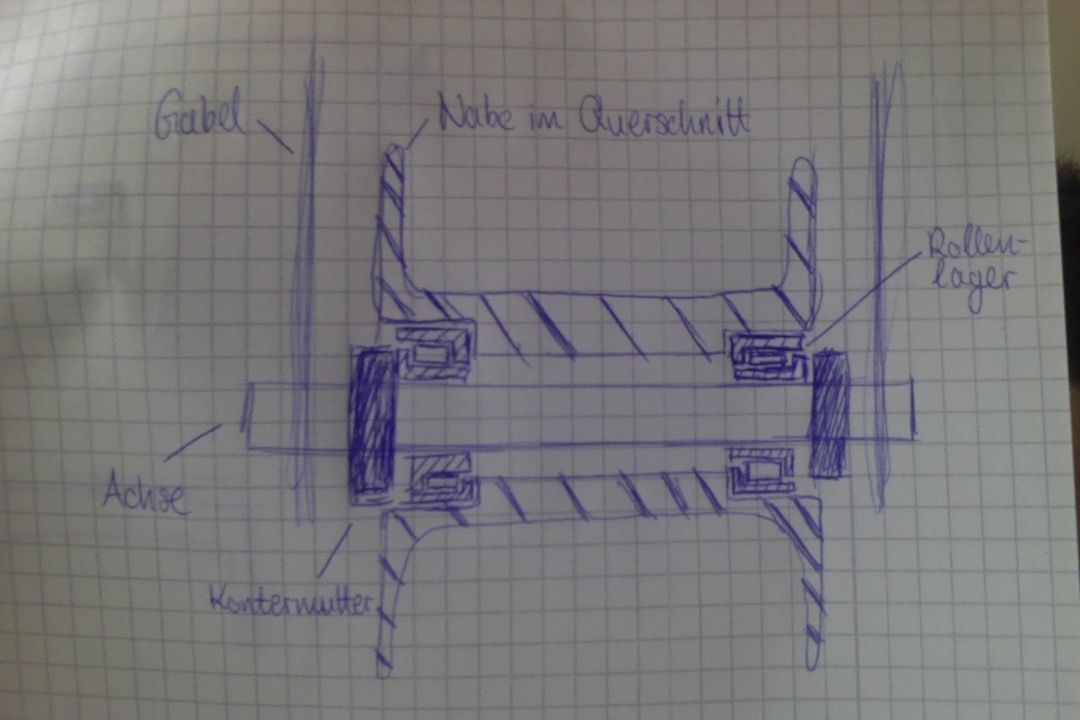

Hast du in den Lagern so viel Spiel, dass axiale Bewegung möglich ist?
Bei Rollenlagern hat man dann ja axiales Spiel, bzw. wie soll da die Führung ausschauen?

Dafür hat man doch die Kontermuttern auf den Achsen, damit man eben kein Spiel hat. Oder etwa nicht?

Es geht nicht um axiale Bewegung, sondern um nicht vorhandene Rollreibung bei einem Walzen (Rollen)lager in axialer Belastungsrichtung

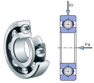

Axiale Kräfte treten bei jedem Rad im Betrieb auf und diese kann ein Radial-Rollenlager nicht aufnehmen.

Dafür weiß ich jetzt, dass axiale Belastungen auftreten können. Nur verstehe ich immer noch nicht, wieso Kugellager besser geeignet sein sollen, wenn das Rad sich nur um die Achse drehen soll. Da wird doch nur eine Komponente beansprucht
Eben die kann ein Kugellager doch nicht aufnehmen, weil sich die Achse sonst bewegen würde.
Tut sie aber nicht, weil die Achse eingespannt ist und deshalb würde auch ein Rollenlager reichen oder nicht?

Die Achse kann sich nicht bewegen weil sie eingespannt ist, die Nabe kann sich nicht axial verschieben weil RiKuLa durch die Form der Laufbahnen eben auch (geringe) axiale Kräfte aufnehmen können:
Bei Zylinderrollenlagern würde die Nabe (mit dem Außenring des Lagers) auf der Achse verrutschen:
Wenn diese Konstruktion axial belastet wird verspannt (klemmt) eines der Lager und blockiert.
