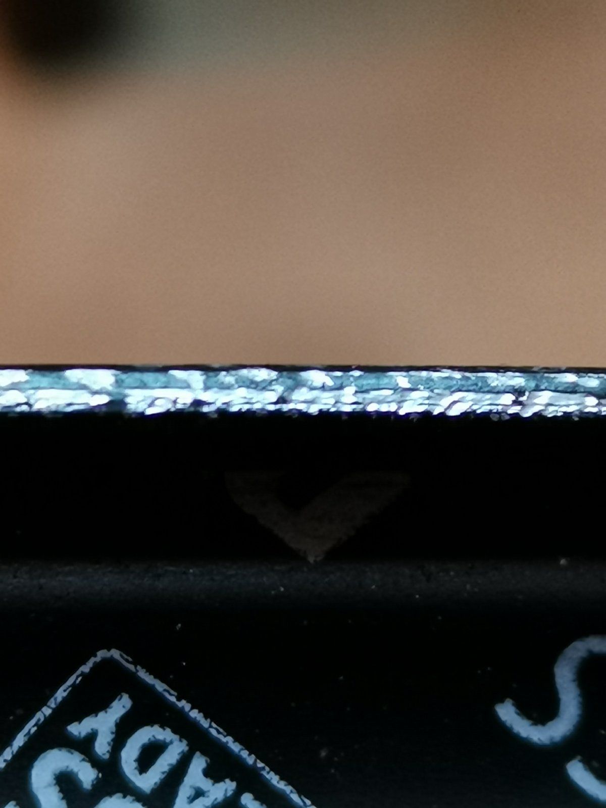

Ist jetzt durchaus ein wenig anekdotisch, aber im Messerbau ist das ein sehr bekanntes Phänomen, dass der Stahl sehr weich werden kann, wenn man das falsch macht.
Ist mir auch schon passiert.
https://en.wikipedia.org/wiki/Austenite
Ich kann mir nur schwer vorstellen das eine Felge thermisch gehärtet wird. Vielleicht ist bei der Mischung der Aluminiumlegierung etwas schief gegangen? Kann ich mir aber erst schwer vorstellen, weil dann bestimmt die gesamte Stabilität beeinträchtigt wäre.
Re: DT Swiss Spline Felgenhorn Schaden durch Schmutz?
Aus welcher Aluminiumlegierung ist die Felge? - wenn man das wüsste. Alu ist leider nicht mein Spezialgebiet, obwohl vom Haus aus Metallurge / Werkstoffwissenschaftler.
Die Felge ist sicher stranggepresst. Es gibt strangpressbare Aliminiumlegierungen wie etwa die 6060 die solwohl warm- als auch kaltaushärtbar sind, d.h. nach dem Informbringen werden solche Alulegierungen bei geeigneter Wärmebehandlung härter und fester.

Ich kenne solche Felgen, aber die haben nicht dieses perfekte Muster in der Regel.

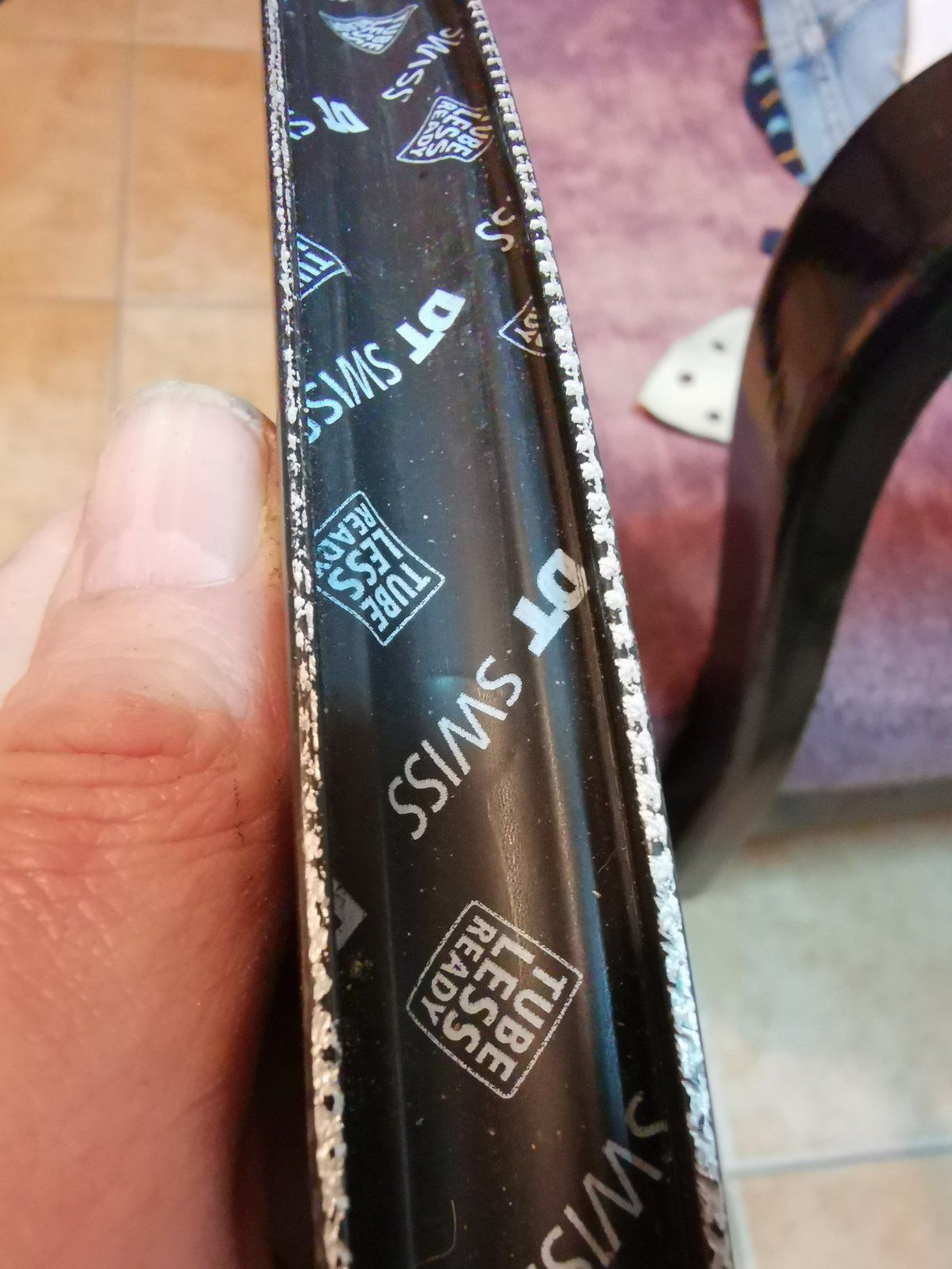

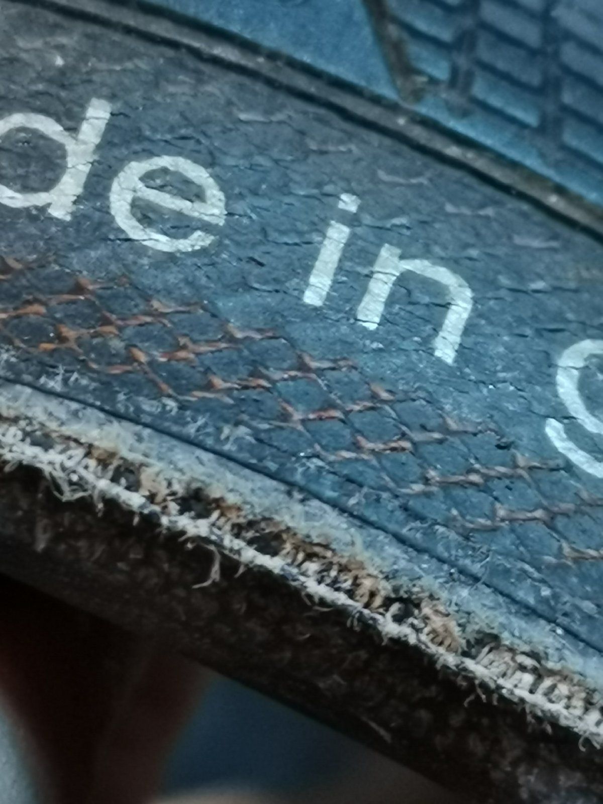

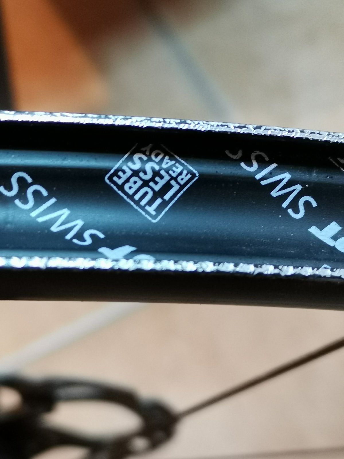

Wollte heute einen neuen Schlauch montieren, da fiel mir auf, dass bei meinem Spline 1800 HR umlaufend das Felgenhorn total verkratzt und scharfkantig ist. Das Laufrad ist gerade mal 2300 km im Einsatz, montiert war ein Conti 4 Season 32mm (3,5 bis 4 bar ca.). Der Conti hat jetzt 6800 km runter (war bereits auf dem vorherigen LR montiert), Lauffläche noch Top, aber am Wulst stellenweise schon ziemlich beschädigt, vermutlich von dem verschrammten Felgenhorn. Das Laufrad ist auf meinem Schlechtwetterrad und ist unter der Woche jeden Tag 65 km on the road, seit 3 Wochen leider im Dauersiff. Vermutlich hat sich da halt Sand sonstiger Siff abgesetzt und durch das walken des Reifens schön die Felge bearbeitet.
Fragen:
1. Hatte ich zu wenig Druck für den Conti?
2. Was würdet ihr machen? Mit feinem Schmirgelpapier bearbeiten? (reklamieren is ja wohl nich...)
Anhang anzeigen 1356868Anhang anzeigen 1356869Anhang anzeigen 1356871Anhang anzeigen 1356872Anhang anzeigen 1356877

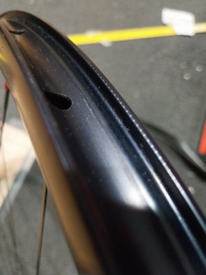

Nix außergewöhnliches. Sieht man bei mtb Felgen ständig. Das muss von der Karkasse kommen und ist mal mehr und mal weniger ausgeprägt. Teils spürt man das Muster sogar deutlich mit dem Fingernagel.
Sogar bei RR Felgen sieht man das leicht...
So robust ist der 4 Season auch nicht, gestern gegen Splitt hatte er keine Change und das trotz doppelter Pannenschutzlage :-(
Zurück zum Thema, was für Reifenheber wurden eigentlich benutzt?
Ich hab diese Muster auch immer mal und bin bisher immer davon ausgegangen, dass ich oft mit wenig Luft fahre und immer mal "aufsetze" oder mich bis an Reiseziel rette, ohne nachzupumpen.

Jedenfalls habe ich mich aufgrund der Tatsache, dass mein Auto in der Werkstatt ist (ein Unglück kommt selten alleine) und ich bei dem elendigen Weztter nicht mit meinem Trek zur Arbeit fahren will, dazu entschlossen die Felgenhörner mit einem Schleifpapier zu bearbeiten. Muss ja irgendwie ins Geschäft kommen...
