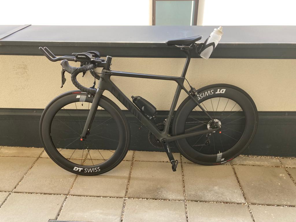

LR sind montiert :) Reifen sind mal vorn sowie hinten 24mm - passt perfekt mMn - gäbe es einen Grund hinten doch 26mm zu bevorzugen? Denke der Rahmen gäbe das noch her.
Das einzige was mir ein wenig "Sorge" macht ist der Abstand zwischen Bremsbelag und Felge hinten, der ist echt haarscharf - könnte vl in Kurven oder Wiegetritt schleifen - kann man das noch justieren, mit der Seilspannung vl oder fehlt dann die Bremskraft?
Die Reifen waren übrigens richtig schwer zu montieren, habe mir dabei auch einen Schlauch gekillt. Überlege ob ich nicht vl doch auf Tubeless wechseln soll? Die Felge wäre schon vorbereitet, Ventil habe ich auch.
Brauche nur Milch und Reifen - würde das noch was bringen oder ist Latex nicht zu schlagen beim Rollwiderstand? Gibt es überhaupt richtig gute Tubeless Reifen die schnell sind, lese eigentlich wenig darüber.

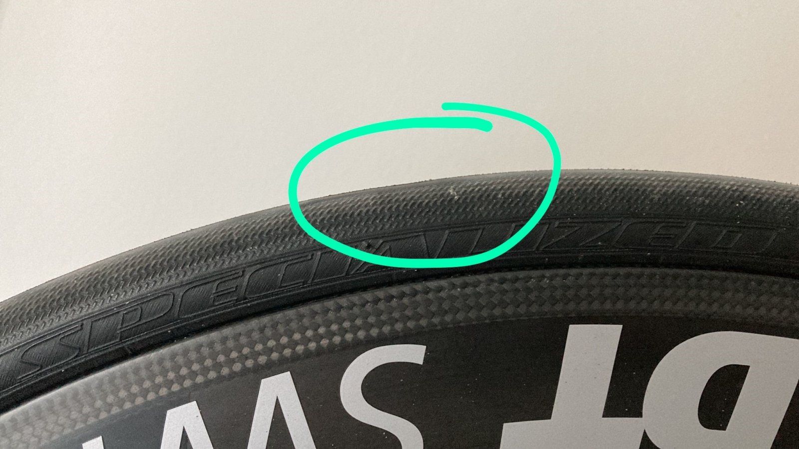

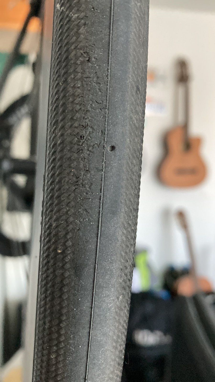

Ich bin schwer enttäuscht von den Specialized Turbo Reifen :-(
Habe egrade mal 100km drauf und am Hinterrad zeigen sich schon extreme Abnutzungserscheinungen.
Ausserdem sieht es so aus als hätte der Reifen an einer Stelle eine Delle, als wäre er nichr richtig rund?
Siehe Bilder:
Werde wohl recht schnell wieder auf die altbewährten Conti 5000 wechseln.
Die gibts allerdings nur in 23mm oder 25mm - meint ihr 23 besser für diese Felge oder?
Danke
EDIT: die Delle und die Abnutzung sind nicht ander gleichen Stelle!

Sieht mir eher nach einem Bremschaden aus.

Ich würde in der Konstellationen 25mm vorne hinten montieren. Der 5000er ist auch maßhaltig und wird nicht zu breit. Klar, Bremse muss weiter auf wenn die Flanke breiter ist.
