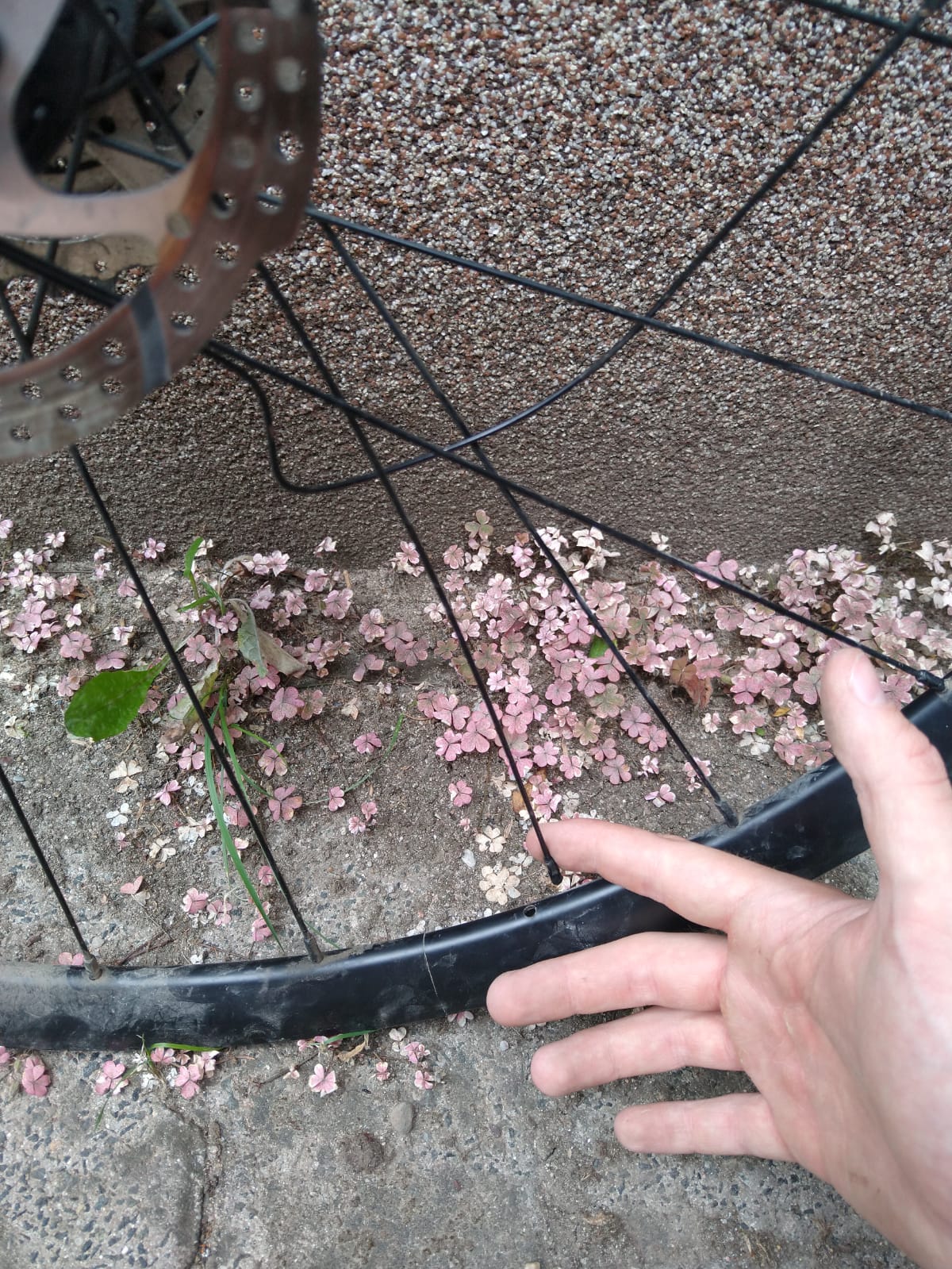

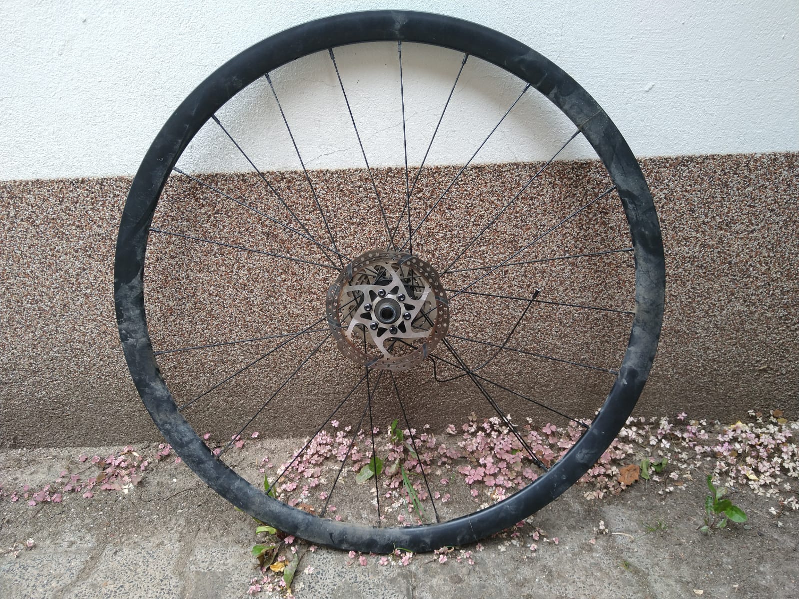

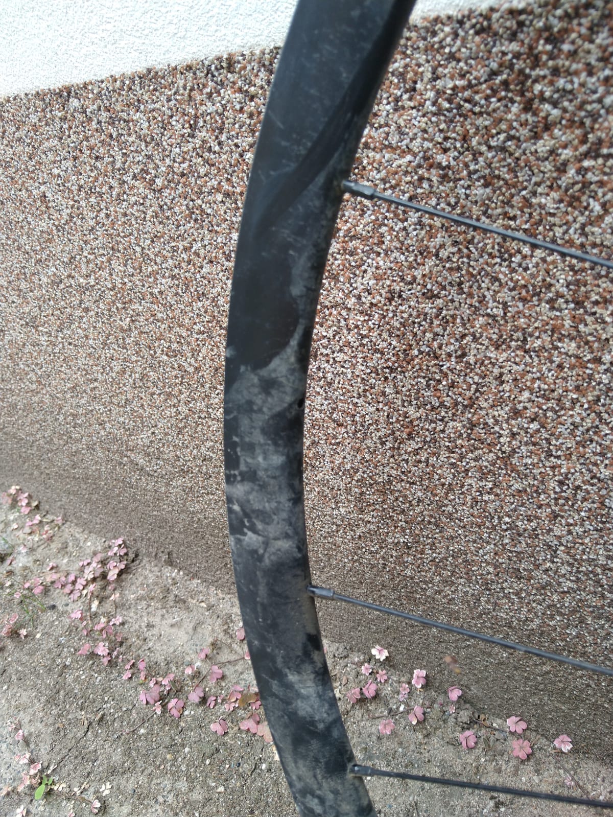

Hallo, mich hat leider ein doppelter Speichenbruch an meinem Serious Grafix Gravelbike ereilt und jetzt habe ich die Hoffnung, dass mir hier jemand mit seinem Fachwissen aushelfen kann.
Eigentlich wollte ich den unkomplizierten Weg gehen und das Laufrad einfach zum Einspeichen in einer umliegenden Werkstatt abgeben. Aber die haben mir nur geraten, es einzuschicken.. Da es aber kein Ding der Unmöglichkeit sein sollte, das auch irgendwie selbst zu bewerkstelligen, werde ich mich jetzt einfach mal daran probieren.
Guides gibt es online ja mehr als genug. Woran ich gerade allerdings scheitere, ist die Beschaffung der notwendigen Reparatur-Materialen. Eingespeicht ist mein Laufrad mit " CN-DB454, 14/15/14g, 28H, Aluminium, schwarz". Müssen es jetzt wieder genau diese sein, oder welche könnt ihr empfehlen? Ich blicke bei den Bezeichnungen nicht ganz durch. Gibt es da eine gewisse Länge / Stärke, die speziell auf mein Rad passt, oder ist das eher universell? Würde mich sehr über Empfehlungen oder Links freuen. 🙂
Und benötige ich neben neuen Speichen, Tape und einem Speichenspanner noch irgendwas für die Reparatur? Einen Zentrierständer habe ich leider nicht.

Wie ich aus deinen Bildern ersehe, ist bei der 2. Speiche der Nippel gebrochen und die Speiche noch gut?f
Was war der Grund für den Defekt? Ein Schlagloch oder einfach so?
Mit neuen Speichen und Nippeln tust du dich beim Aufbau natürlich etwas leichter, es sei denn die Felge hat einen Schlag.

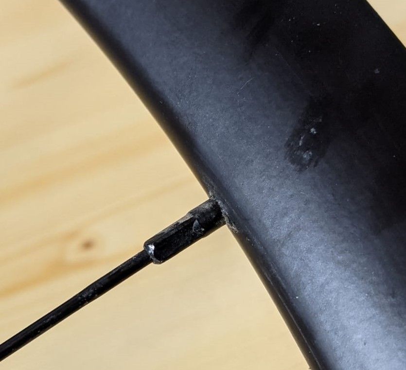

Was ich auf dem linken Foto sehe ist ein abgerissener Speichennippel-wahrscheinlich Alu und die Speiche ist zu kurz. Die Speichen sollten bündig mit dem Nippelende abschließen (mal unters Felgenband gucken) ,mindestens aber bis zum Schlitz im Nippel. Die passende Speichenlänge ergibt sich aus sichtbaren Länge bis in den Bogen plus Nippellänge-meistens 12 mm. Die Speichengewinde sind 10 mm lang,werden also vom Nippel überfahren. Wenn die Speiche die richtige Känge hätte müßte das Ende auf dem Foto folglich sichtbar sein-ist es aber nicht. Sind wohl alle zu kurz, das sind keine Kinkerlitzchen sondern ist sicherheitsrelevant. ( BGB § 439 )

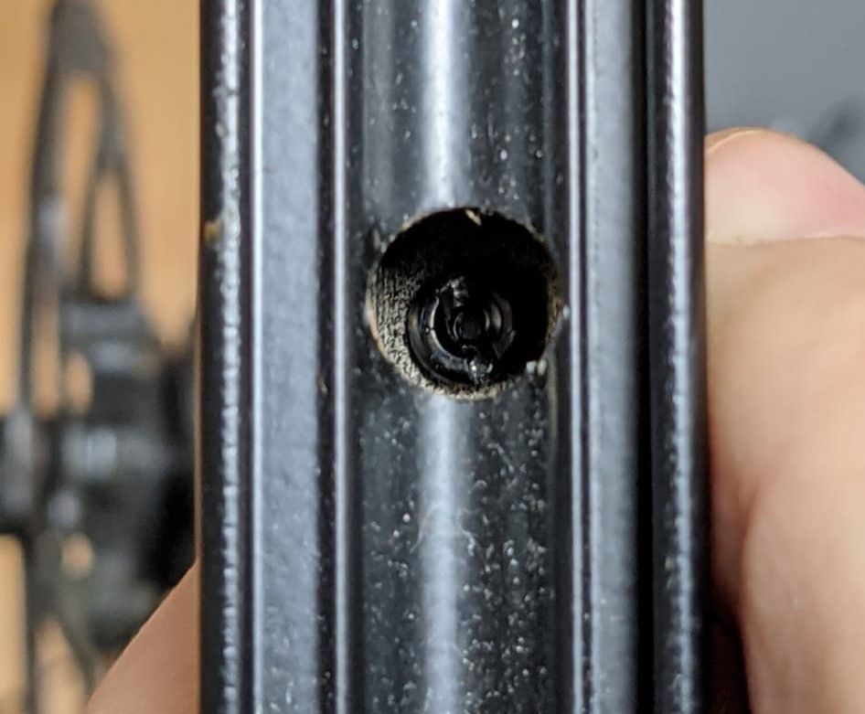

Sorry, aber ehrlich gesagt habe ich das noch nicht so wirklich verstanden. Meinst du mit dem bündigen Abschließen, dass dieser Übergang des Nippels, bei dem rund zu eckig wird, komplett bis in die Felge reichen müsste? Ich füge mal ein paar Nahaufnahmen bei, vielleicht kann das ja mal jemand hier bewerten und sagen, ob wirklich ein Fehler von Seiten des Herstellers vorliegt. 🙂 Zu Bild eins: Der Nippel ragt einige Milimeter in die Felge, grob geschätzt vielleicht 2-3.

Da ist nix zu kurz oder so. Das Material ist nicht für die Belastung vorgesehen, Systemgewicht soll ja eher hoch gewesen sein. Eventuell ist es schlicht von vornherein unterdimensioniert. Es brechen nach meiner - sich allerdings auf nur 30 Jahre beschränkenden - Erfahrung nie zwei Speichen gleichzeitig. Es gibt immer eine nach der anderen auf, wenn man gnadenlos weiterfährt.
Die Felge ist m. E. auch hinüber, da der Nippel das Loch in der Felge aufgeweitet hat, da einfach weitergefahren.
Die Speichen wären noch gut, wenn die eine nicht etwas onduliert wäre. Hier hilft: neue Felge, neue Messingnippel, eine neue Speiche und das alles dann frisch zentriert. Zentrierständer und -lehre sind da natürlich unabdingbar.
Für den TE heisst das wohl: neues Hinterrad, vielleicht eins mit ein paar mehr Speichen und ohne Alunippel.
