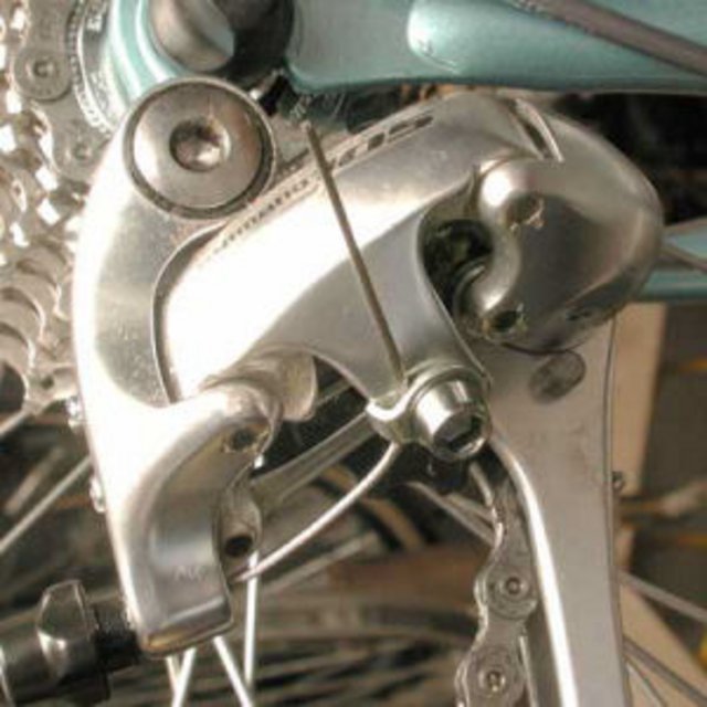

AW: Distanzfrage
Beim Teutates!!
Man klemmt das Campa SW so:
Dies bewirkt das der Seileinzugweg kürzer wird, nicht länger.
Dann kommt ganz normal der 1mm Distanzring auf den Freilauf damit die Speichen in Ruhe gelassen werden.
Bei einer Shimano Kassette sind 4 x 2,35mm Spacer dabei. 3 davon ersetzt man mit 2,7mm Campa Marchisio Spacer. 4 gehen nicht weil dann das Abschlussritzel zu weit nach aussen gerät.
Und jetzt kommts, der Abschlussring einer 10fach Kassette ist zu kurz und das Gewinde greift nicht weit genug. Rein zufällig ist mir aufgefallen das der Ring einer 8fach Kassette höher ist (6,1 statt 5,3mm) und man mehr Gewindegänge bekommt. Ausserdem habe ich statt einem Ring für 12er einen Ring für 11er benutzt, dieser greift nochmals etwas tiefer.

Beim Teutates!!

AW: Distanzfrage
Nein, da kommt nichts in den Rahmen, da Campa ja von Haus aus einen breiteren Freilauf hat.
Man klemmt so wie auf dem Bild und die Gänge laufen alle ohne Rattern.
Das einzige Risiko was bleibt, der Abschlussring liegt nicht mit der Verzahnung auf und könnte sich früher lösen. Auch liegt er auf der Innenverzahnung des Ritzels auf, die Bruchgefahr wäre höher.
Das kleinste Ritzel liegt natürlich nicht mehr 100% in der Verzahnung des Freilaufs aber es sind nur wenige zehntel die offen liegen.
Ich habe auch noch einen 8fach Abschlussring für 12er Ritzel liegen, der war allerdings nur 5,6mm hoch.
Um es perfekt zu machen bräuchte man einen 12er Abschlussring mit ca. 6.3mm aber sowas wird es nicht geben.
