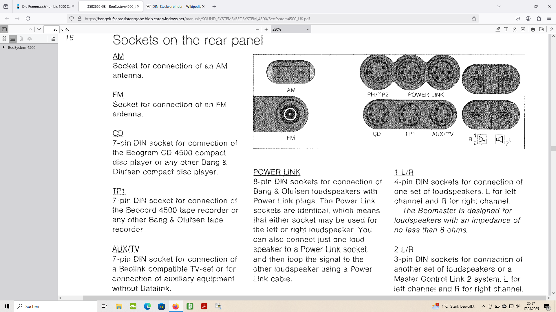

Die 8 Pin Power Link Anschlüsse sind für B&O Lautsprecher mit ebensolchen Anschlüssen, das können dann nur Aktivlautsprecher mit eigenem Verstärker sein weil die DIN Anschlüsse sicher keine Leistungsausgänge sind ( so wie die üblichen Speaker Anschlüsse links davon ) Die Frage ist wo an welchen Pins die Stereosignale anliegen. Beide Power Link Anschlüsse haben das komplette Stereosignal.

Hast Du mal das Handy mit dem Adapterkabel direkt an den Bose angeschlossen? Da sollte dannwas kommen so wie ich die Bose Anleitung verstanden habe
Dann kommt leider auch nichts
Du kannst ( wenn nicht schon versucht ) auch mal die andere Powerlink Buchse am Beogram versuchen raus zum Bose. Es gibt ja zwei, vielleicht ist eine defekt.
Beide versucht, bei beiden tote Hose

@Dachau Radler meinst du ich muss mir zwei solche stecker zutun um die Boxen direkt am Beomaster mal testen zu können?

2 solche passende DIN Lautsprecherstecker sollte nicht die Welt kosten, ich würde die kaufen und hoffen dass die Endstufen funktionieren.
