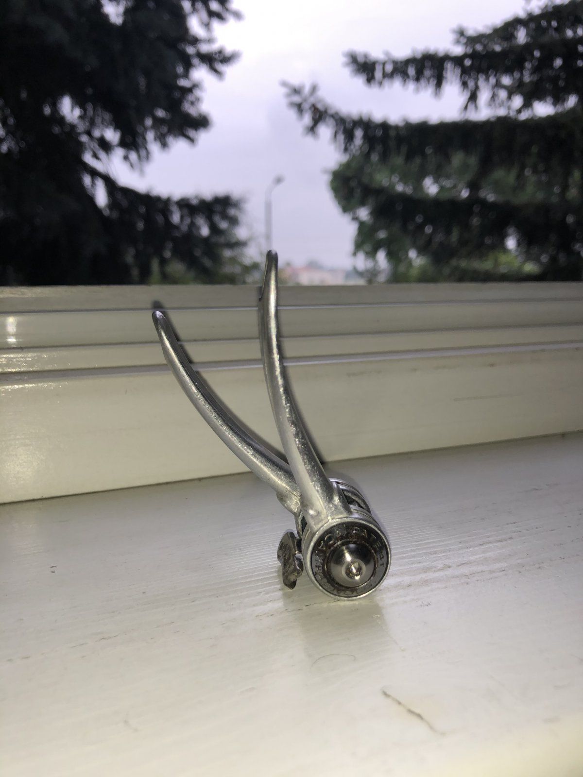

Gerade kamen die Schalthebel. Die Campateile und Titanschrauben sind aus dem Bestand. Den GPM Adapter hatte ich ja durch die Gazelle. Und solange die die Shimano Schalthebel hat, ist der GPM Adapter ja frei
Ich finde die wirklich schön. Schlicht und elegant.

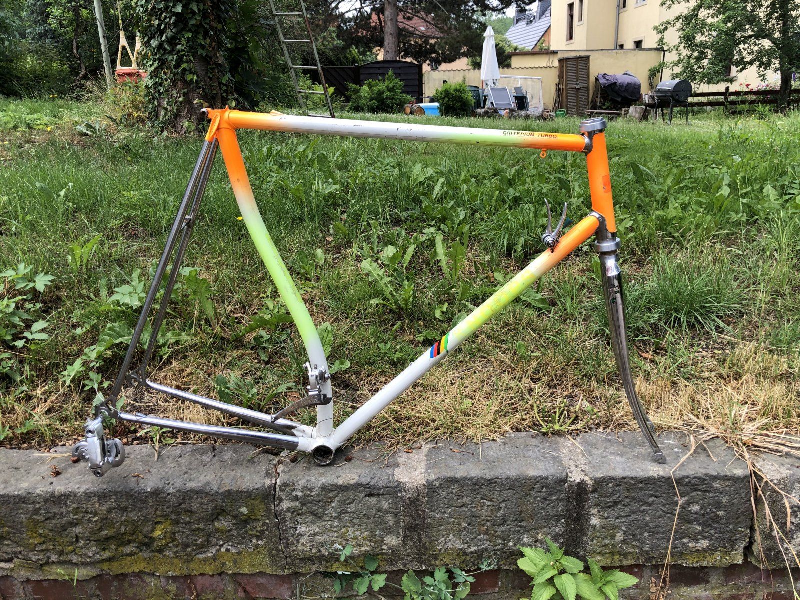

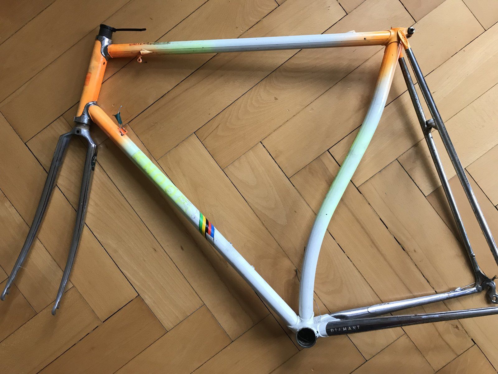

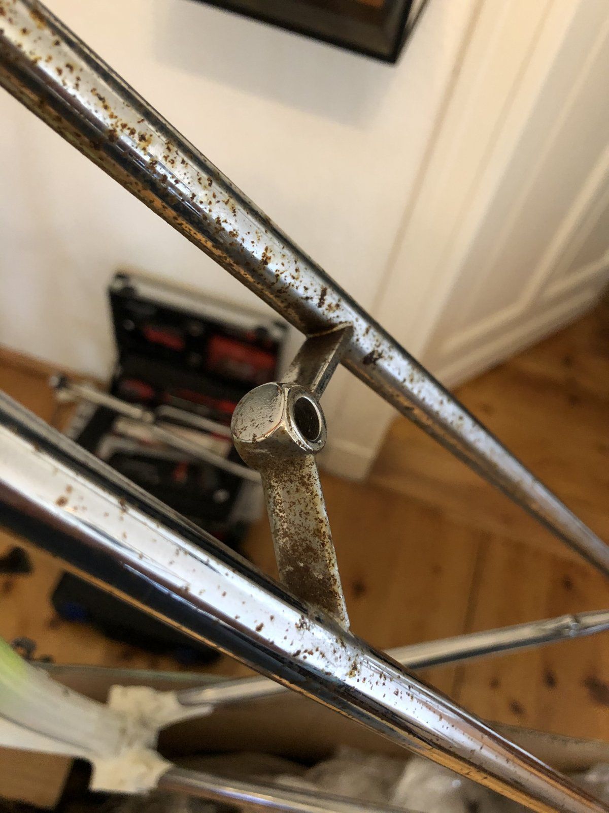

Da isser 🙂

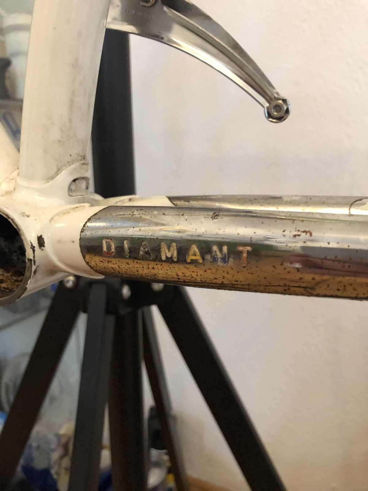

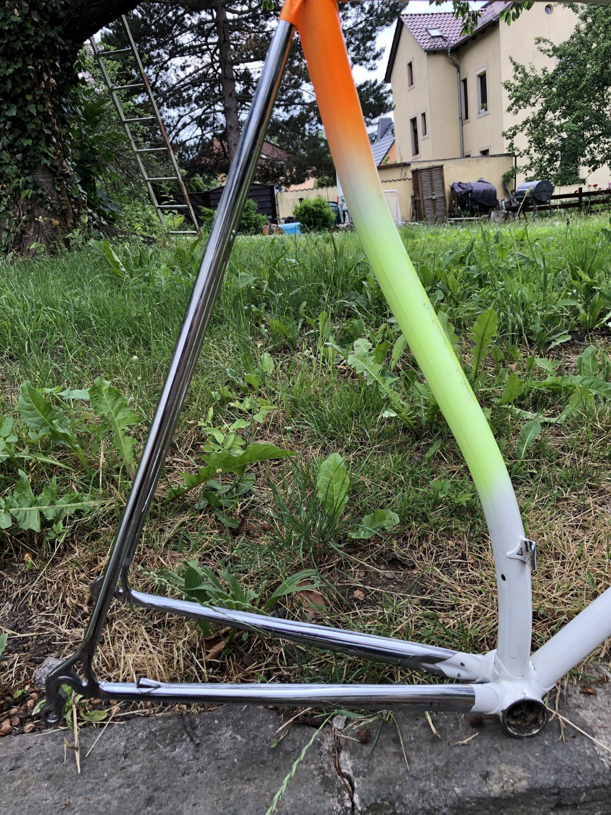

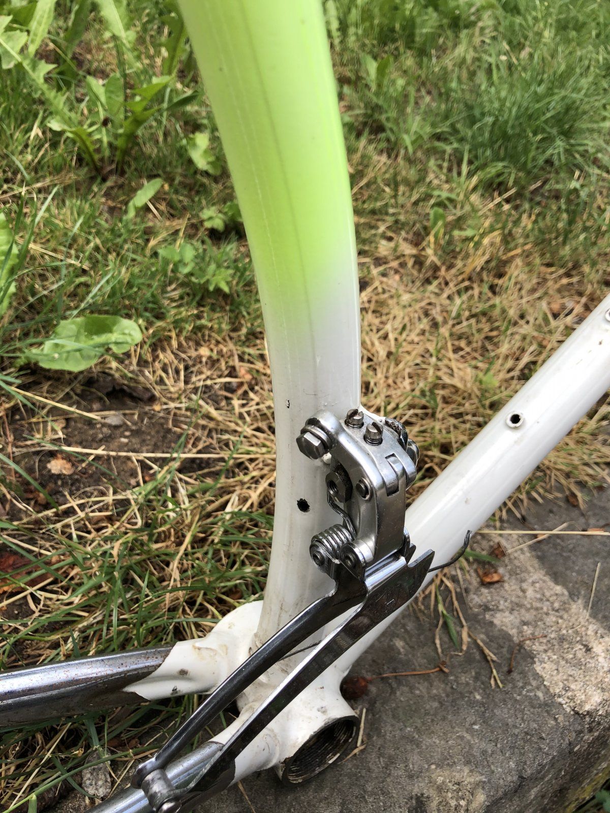

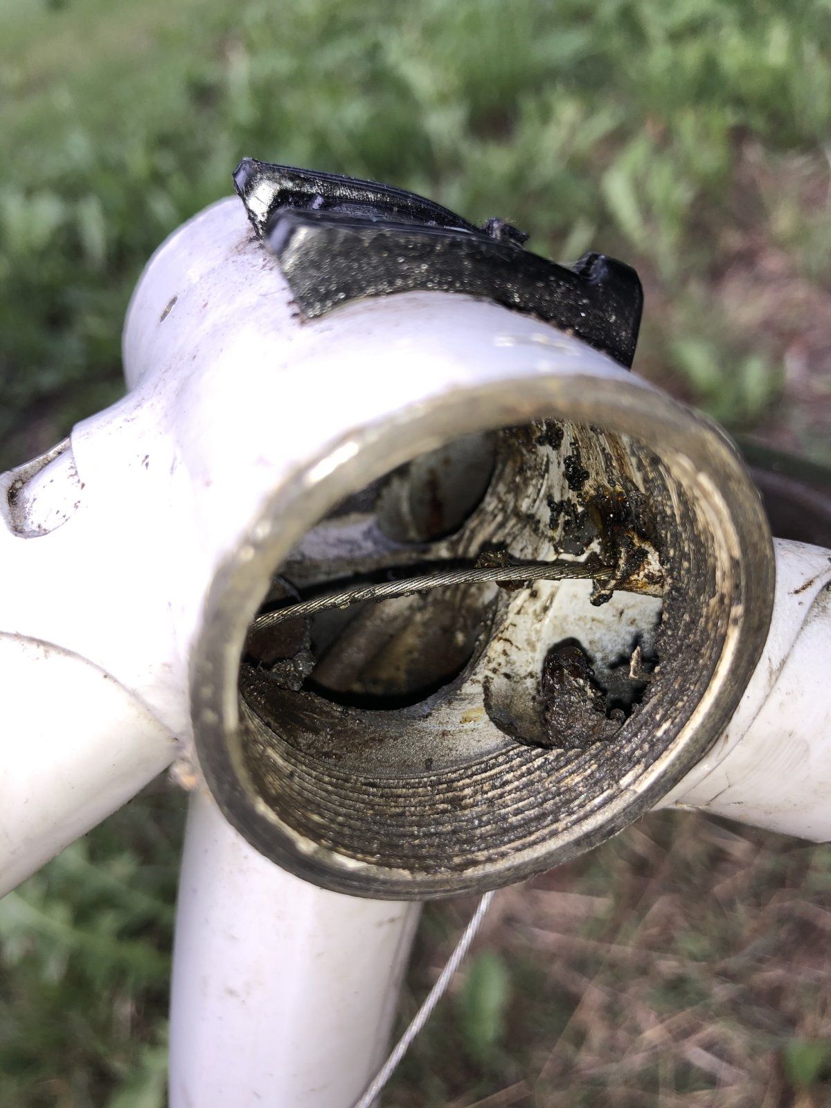

Nach dem Auspacken habe ich erstmal die vergammelten Einstellschrauben in den Ausfallenden entfernt. Da dachte ich schon, ich hätte das große Los gezogen, da ein Schraubenkopf sofort weggerissen ist. Aber es ging trotzdem 😉
Alle Züge sind innen verlegt und haben auch teilweise Röhrchen eingelötet. Die Verarbeitung des Rahmen ist auf den ersten Blick recht ordentlich.
Der Rost hält sich in Grenzen und sollte auf dem Chrom gut entfernbar sein. Der Lack allerdings.....

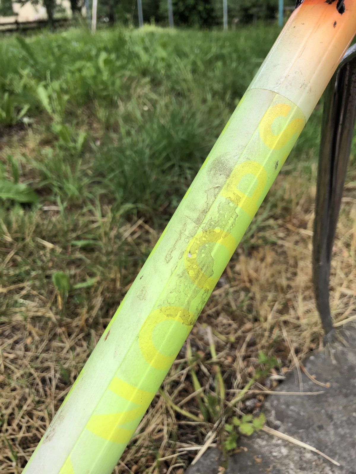

une catastrophe totale.... Der Originallack ist es definitiv nicht mehr. An den Muffenkanten am Steuerrohr lächelt mich gelb an. Und der Lack strotzt nur so von Orangenhaut und schlecht abgeklebten Kanten. Schriftzüge hatte er auch mal, aber unter dem Klarlack. Mit Politur werde ich da hingehend wohl nichts mehr retten können
Ich denke mal der Chrom wird darüber entscheiden, was mit dem Lack passiert. Wenn der Chrom wieder hübsch werden sollte, werde ich wohl über Neulack nachdenken. Wenn der Chrom nicht mit Neulack harmonieren sollte, werde ich mal schauen was Polituren noch aus dem bestehenden Lack rausholen können.
Von der technischen Seite ist erstmal alles i.O. Keine zugerosteten Röhrchen für Bowdenzüge, keine Schraubenstummel und keine festsitzenden Tretlagerschalen.
Lustig ist auch, dass die Gabel Campa Ausfallenden hat und der Rahmen selbst welche von Shimano.

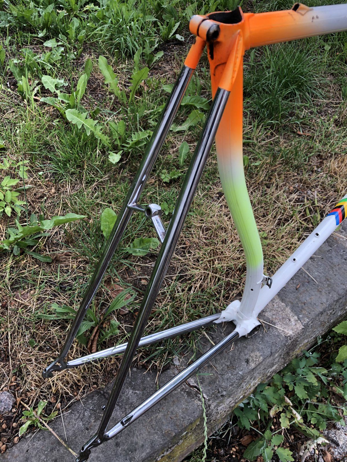

Ich finde du könntest überlegen den Rahmen selber neu zu lacken und dir ein schickes eigenes Design auszudenken🙂
So wie ich das sehe ist der Rahmen nämlich fast gar nicht pantographiert, also quasi eine blanke Leinwand:D
Sattel,-Sitzstrebenspiegel Pantografie???

Pantos sind an den Strebenspiegeln und der linken Unterstrebe (wie bei Colnago)
