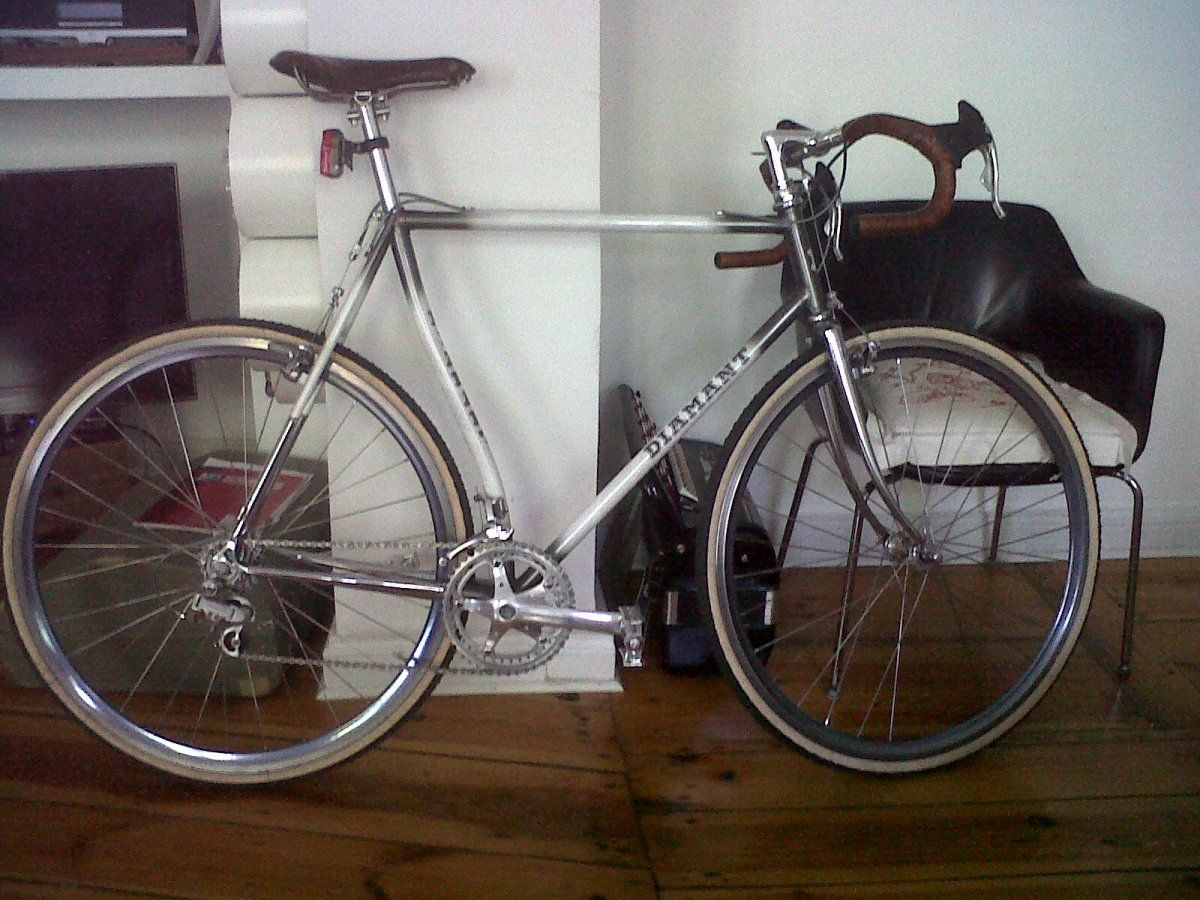

guten tag zusammen,

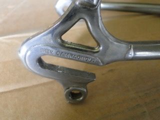

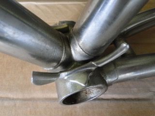

ich benötige hilfe von euch, es ist nichts sinnvollen im netz zufinden zur firma diamant / belgien.
ebenso zu meinen ( siehe anhang ) diamant rahmen z.b. zum bj. des rahmens und dem verbautes rohr, habt ihr vielleicht infos zu beiden fragen ?
zum rahmen
tretlagergehäuse cinelli
gabel zeus 2000
gewicht ca. 2000 gramm
das oberrohr hat eine leichte profilierung
campa ausfallende
verbaute teile am diamant
kurbel und schaltwerk, campa eulicd mit ergopower
naben campa chorus, felgen keine ahnung
bremsen, campa eulicd cantilever
reifen, michelin hi-lite cross 700 x 28 c
sattelstütze, tune, sattel, brooks
lenker, cinelli giro d italia 64, vorbau cinelli xa
lenkerband, gewebe mit schellack
ich hatte es schon im cycolocross technik forum versucht, ohne viel erfolg.
mit freundlichem gruss aus berlin
marc
Re: bitte um hilfe, zum thema diamant belgien
Hej, das ist ja eine superschicke Querfeldeinmaschine. Und mit ungewöhlichen Teilen dran! Die gabs um 1990, für die Euclid gabs erst U-Bremsen, später auch Cantis. Die Kurbel ist etwas sonderbar. Euclid hatte geschwungene arme, ähnlich der Chorus, die späteren Gruppen Record OR, Icarus, Centaur und Olympus hatten eine ganz andere Form. Die an dem Rad sieht aus wie eine Athena mit Löchern für ein zusätzliches kleines Blatt.
Da mir nur ein 1991er und ein 1993er Katalog vorliegen, könnte es sich bei deiner Kurbel um ein 1992er Überganxmodell handeln (1991 gabs noch die alte Kurbel, 1993 war die Gruppe nicht mehr im Programm).
Zum Rahmen. Solche Rahmen werden gewöhnlich aus stabilem Material gemacht. Ich tippe auf Cromor. Aber es könnte auch ein SLX sein, das kannst du rauskriegen, indem du das Tretlager ausbaust und ins Sitzrohr fingerst. Sind da spiralförmige Verstärkungen drin, isses SLX. Wenn nicht, nicht.

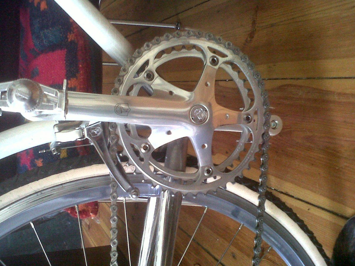

guten tag zusammen,
@Bonanzero
ich habe mal bei velobase gesucht.....ich denke es könnte eine campa xenon kurbel sein, schau dir mal bitte das bild dort an.

Ich bleibe dabei: eine zusätzlich gebohrte Athena. Sind an der Innenseite angegossene Auflagen fürs kleine Kettenblatt oder nicht?
guten abend bonanzero,
an der innenseite der kurbel sind sacklöcher, der aufbau ist, kleines kettenblatt, abstandshülse, schrauben von hinten in das innengewinde der kurbel.....fertig.
die innenseite beschriftung, kurbelseite r-170 62 9 / 16 " x 20
gruss
marc
Bo hat recht. Es ist die Touring-Kurbel aus der 92er Athena-Serie. Ja, man glaubt es kaum, auch das gab es von Campa.
Gruß radltandler

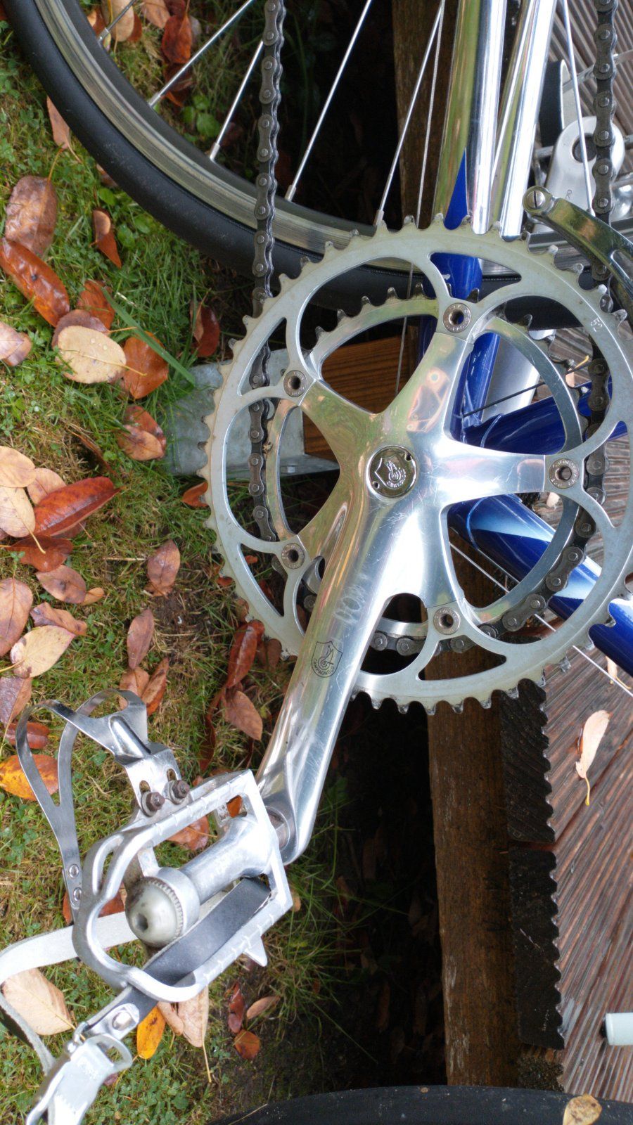

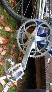

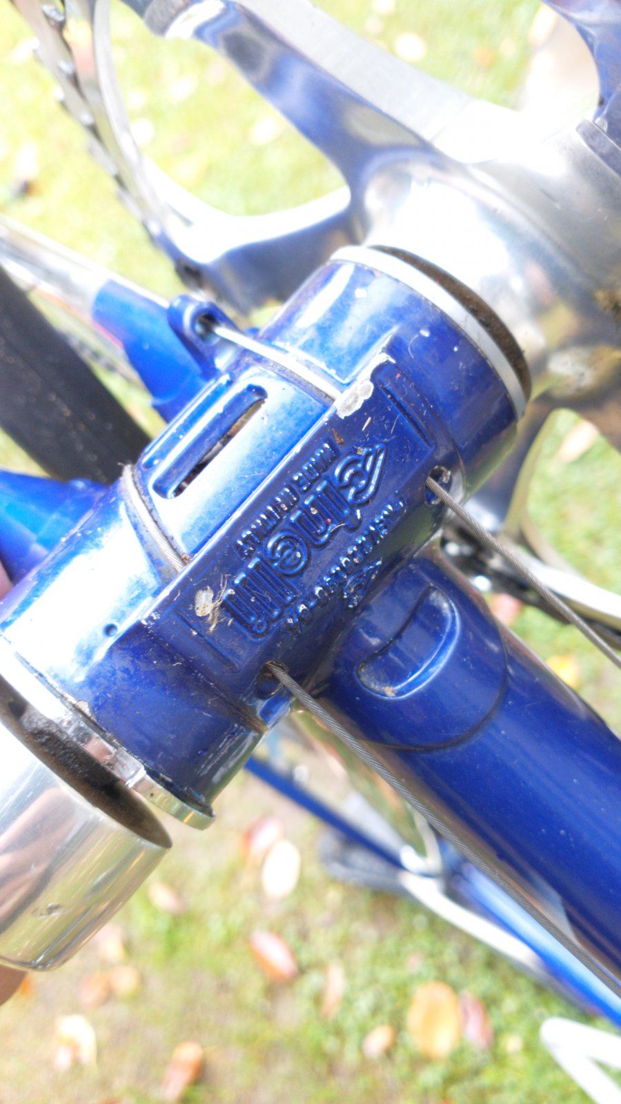

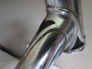

Ich hänge mich mal hier rein, ich habe keinen Sammelfaden zu belgischen Diamanten gefunden. Weiß jemand, was das hier ist? Typ? Baujahr? Danke! :)

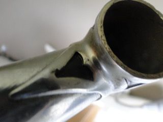

Hallo weiß einer was das hier ist? Was sind das für Rohre/Rahmen? Komponenten?

Zu den Rohren kann man nix sagen, aber die Teile sind Campagnolo vor allem aus der Athena-Serie, Bremshebel sind Record.
Pedale sind irgendwas Einfacheres, Steuersatz sieht aus wie ein S-Light Delta.
Wie kann man raus finden welche Rohre das sind!
Zerstörungsfrei gar nicht 🙄
Eine Werkstoffanalyse ist nicht ohne , vor allem aber mit...Kosten .
Und da alle Rohrhersteller ähnliche Stähle und ziemlich gleiche Abmessungen hatten mach das auch nicht so viel Sinn , merken tut man davon ohnehin nichts .
Und die Fa. Cinelli hat Rahmenbauteile aus Feinguss hergestellt und vertrieben die einfach von div. Rahmenbauern verwendet wurden .
